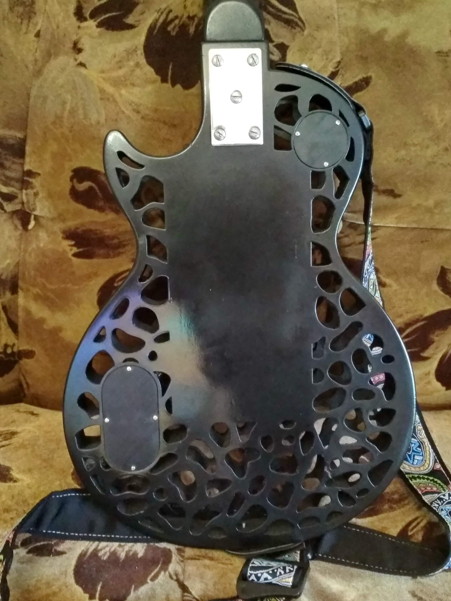

В общем, реализовал таки свою давнишнюю хотелку. Напечатал корпус электрогитары на своем Спринтере и собрал таки этого Франкенштейна :)
Немного истории: музыкой я занимался давно, еще в школе и в студенчестве. В основном как то так сложилось, что играл на бас-гитаре, но и на обычной шестиструнке немного кнопки нажимать умею. Долгое время вообще практически не играл, единственным инструментом, что был (и есть) - древняя гитара производства Черниговской фабрики музыкальных инструментов, 1982-го года вроде. Повидала она многое, но сохранила еще бодрость духа и вполне меня устраивала для песен под гитару по пьянке возле мангальчика :)
Так о чем это я... а, отвлекся немного. С недавних пор (ну где то с год уже как) стали меня чего то интересовать электрогитары. То ли кризис среднего возраста подкрался, то ли вирус какой подхватил... ХЗ. В общем захотелось мне электруху. У знакомого в мусоре был найден гриф от какой то полуакустики (то ли джолана, то ли музима - ХЗ). Сам корпус треснул и расклеился, годился только на растопку. А вот гриф сохранился на удивление неплохо: и ровный, и анкер рабочий, и даже колки чего то тянут. Решил я на его базе слепить свою 3Д гитарку. Начал смотреть проекты в интернетах. Остановился на вот такой идее https://www.thingiverse.com/thing:2806664 Гитара в стиле Gibson Les Paul. Отдельно печатаем низ и отдельно - деку. Как и в оригинале от Гибсона, хотелось хотя бы некое подобие арчтопа.
В общем, как определился, что да как - засел за рисование. Контур отрисовал в Кореле, перевел в SVG, выдавил объем, утащил в Тинкеркад и дальше извращался уже там :) Контуров, на самом деле было несколько, но это уже мелочи ;) Сложнее было с арчтопом. Как я не возился - моих умений мне не хватило сделать арчтоп по изолиниям, близкий к оригиналу. В результате верхняя дека была похищена с какой-то кривоватой модели, отмасштабирована и обрезана как мне надо. В принципе, вполне терпимо. Если кто подскажет, как малой кровью рисовать объем по изолиниям - буду крайне признателен :)
Далее я наткнулся на сайт https://www.oddguitars.com/ и в частности на модель Атом: https://www.oddguitars.com/atom.html Чет она мне как то запала, и я решил сделать нечто подобное: дырявое в стиле "вороной". Нашел подходящий паттерн, надырявил готовые корпус и деку, остался доволен. Следующий этап - нарезать большой корпус на куски поменьше. Порезал при помощи программы Материалайз Мэджик - там это очень удобно делается, можно и замкИ сделать, и зазоры предусмотреть. В общем, получилось у меня пять кусков корпуса и четыре - деки. Почему так? Специально резал так чтоб стыки не совпадали, для прочности :)
Дальше дело техники: напечатать, склеить, отшкурить, покрасить. Возился долго, хотел вывести в идеал, но получилось как всегда, с косячками. Ну да ладно, гриф тоже далек от идеала, так что в среднем пойдет :)
Звучки, тумблер, тюноматик, гнездо, струны заказал из Китая. Родные рамки звучков заменил на печатные оранжевые. Оранжевыми сделал еще и "органы управления". Ну слабость у меня к сочетанию черного и оранжевого, что поделаешь :) В общем собрал, спаял, запустил. На самом деле возился долго с посадкой грифа, чтоб струны как надо шли. Но это все работа с наждачкой и стаместкой, поэтому мало кому интересно ;)
В конце концов получилось вот это:

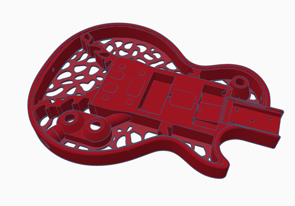

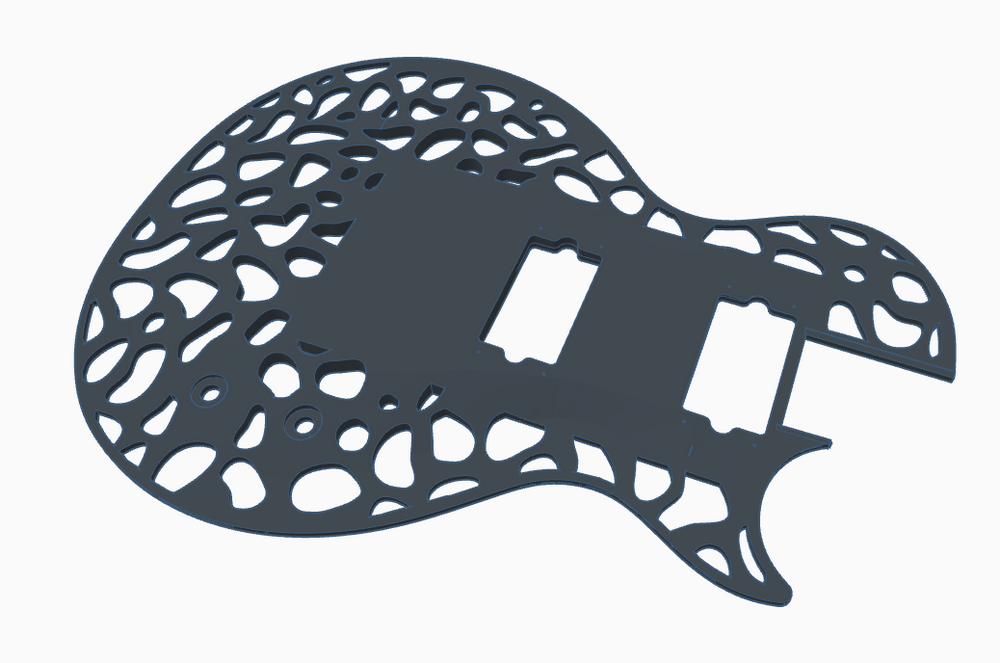

Если кого вдруг "пробьет" на повторение моего подвига - выложил STLки на ЯДиск и на Thingiverse
В папке лежат "целые" верхняя и нижняя дека и порезанные для печати на принтере с полем 30х20 (232-й Спринтер).
Предупреждение: гриф у меня был с крайне нестандартной посадкой, на ПЯТЬ шурупов (обычно четыре), поэтому посадочное гнездо нужно однозначно дорабатывать под имеющийся гриф. Именно поэтому в модели не заложены отверстия под струнодержатель и задний порожек. Они устанавливаются "по месту", дабы соблюсти мензуру и праллельность струн грифу. С целью прочной посадки этих узлов соответствующая часть Guitar-bottom_2 печаталась с 80% заполнением. Прочие части печатались с 50% заполнением. Между частями Guitar-bottom_1 и Guitar-bottom_2 заложено место под установку 8мм стяжного болта. Но я с ним что то лоханулся, отверстие получилось чуть меньше чем надо, а прочистить его я забыл. В общем, болт туда не влез :(. Так что эти две важнейшие части у меня держатся только на клею и соединении "ласточкин хвост". В принципе, довольно прочно получилось и так. Также среди моделей присутствуют и прочие "причиндалы" :)
Так что если кому зачесалось - бОльшая часть пути пройдена ;)
