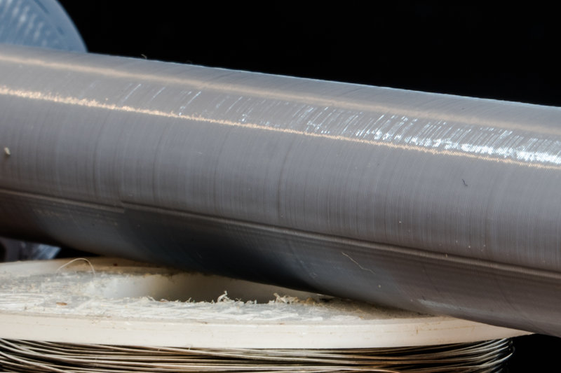

При очень внимательном рассмотрении детали обнаружил, что принтер не достаточно ровно укладывает слои. Есть полосы, некоторые из них повторяются с шагом 8мм. Понятно, что виновата ось Z. Она у меня собрана из винта Z, разрезной муфты-пружины и мотора.
Смазал валы и винт идеально.
Муфта пружина затянута с большим преднатягом.
Не помогло.
Думаю перевести драйвер Z в режим Spread cycle и заказать на заводе не пружинящую муфту из твердого материала, например стали.
Если не поможет, то заказать мотор-винт или мотор-ШВП.
Что скажете?

Dynamitry писал(а):
15 сен 2019, 17:23
Что скажете?
Мне не помогли ни "волшебные цифры" https://www.youtube.com/watch?v=WIkT8asT90A ни настройки режимов драйвера Z. Заказал мотор-винт и гайку из POM(говорят получше латунной). Приеду домой попробую...

Непрочитанное сообщение 3D-SPrinter » 15 сен 2019, 18:35
Dynamitry писал(а):
15 сен 2019, 17:23
Вообще, здесь сходится куча факторов (не только ось Z), и на больших скоростях печати эта проблема очень трудно-решаемая. Проблема может быть связана не только с механикой и кинематикой принтера, но и с неравномерностью толщины прутка филамента, температурой сопла и т.д. Так что только замена муфты на мотор-винт может улучшить ситуацию, но не полностью исключит неравномерность. Замена пружинной муфты на жёсткую, скорее, усугубит проблему.
Кстати, верхний конец Z-винта свободный (без подшипника)?
p.s. Кстати, неоднократно встречал такую хрень, что сам винт-трапеция бывает немного неравномерный, при том с шагом больше 8 мм. Подозреваю, неравномерный он относительно диаметра инструмента, которым его накатывали. А бывают очень ровные трапеции. Т.е. тут уж как повезёт. :(
ШВП чаще всего равномерномернее трапеций накатаны, но тоже встречаются немного "вривоватые".

Непрочитанное сообщение Dynamitry » 15 сен 2019, 20:05
15 сен 2019, 18:35
Да, конец болтается свободно.
15 сен 2019, 18:35
Понятно. Готового 100% решения нет по низкой цене. Но я все равно облизываюсь на вот этот мотор-ШВП https://ru.aliexpress.com/item/32996050 ... b201603_55
Стоит брать или нуегонафигтакойдорогой?
И еще. Есть мотор винт https://ru.aliexpress.com/item/32956324 ... b201603_55
Можно выбрать шаг 2 6 и 8 мм. 2 мм даст большее разрешение, но даст ли он лучшую стабильность толщины слоя?

Непрочитанное сообщение 3D-SPrinter » 15 сен 2019, 22:56
Dynamitry писал(а):
15 сен 2019, 20:05
Штука-то хорошая, но может ничего сильно не улучшить. Тогда обидно будет. :?
Dynamitry писал(а):
15 сен 2019, 20:05
Чем больше шаг, тем меньше "воблинг". Так что лучше выбрать шаг 8 мм.
Но с мотор-винтом / трапецией какие-то улучшения по-сравнению с пружинной муфтой всё же будут.

Непрочитанное сообщение Kaktus » 16 сен 2019, 00:01
Dynamitry писал(а):
15 сен 2019, 20:05
Насколько я знаю, есть только одно кардинальное решение этой проблемы - использование ремня вместо трапеции или ШВП по Z. Но и минусы у этого решения имеются.
И трапеции и ШВП изготавливаются методом накатки, и я очень сильно сомневаюсь, что у дешевых китайских производителей приличное оборудование. Посмотрите цены на ШВП от HIWIN.
Мне этот дефект печати покоя не дает, и является одной из причин выбора для следующего принтера кинематики линейной Дельты - у нее подобная проблема отсутствует. Но присутствуют другие. :D

Непрочитанное сообщение 3D-SPrinter » 16 сен 2019, 12:48
Kaktus писал(а):
16 сен 2019, 00:01
Да если бы всё так просто решалось! Я конечно же, пробовал вариант с ремнём, но он меня совершенно не порадовал по многим причинам. Иначе ремень я давно запустил бы в серию. Кстати, все "конкуренты" это тоже проходили и вернулись от ремня к винтам.
Но в принципе, есть один перспективный вариантик - привод силовым ремнём (GT3 12 мм) без полиспаста редукторным мотором https://ru.aliexpress.com/item/32526832 ... 87c8e242f9 . Но всплывает проблема "кривизны" и люфтов самого редуктора. Либо надо городить ремённый же редуктор 1:4 / 1:5. В результате вообще какой-то "трэш и угар" получается. :lol:

Непрочитанное сообщение Dynamitry » 16 сен 2019, 14:46
15 сен 2019, 22:56
Думал об этом. Пока есть люфт резьбы проблема не уйдет. Мусорина зашла в гайку, слой стал тоньше на толщину мусорины. Мусорина вышла - слой увеличился. Чем чаще шаг резьбы, тем чаще эти события будут происходить. Как-то так я это понимаю.
15 сен 2019, 22:56
Значит мотор-ШВП беру. Отпишу по результатам и фотки выложу.
