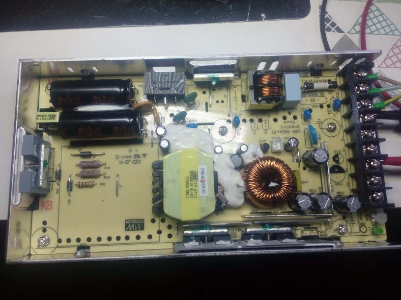

Приехал мне блок питания на 24В от MEAN WELL.
Отличное качество, крышку открыл - сразу видно, что завод. Трансформаторы намотаны хорошим толстым проводом. Все необходимые элементы залиты компаундом.
Что еще из особенностей - вентилятор охлаждения имеет управление по температуре и включается при нагреве БП. Просто так в холостую не мотает.
И еще есть возможность накрутить до 28 вольт выходное напряжение. Поставил 26В - теперь стол греется еще быстрее.
В общем - я очень доволен качеством данного блока питания.
Кстати гарантия 3 года.

Серия LRS позиционируется как самая дешевая для питания светодиодных лент. По схемотехнике не вижу преимуществ перед ноунэйм китайскими. Единственная надежда, что высоковольтные электролиты емкости, как написано. В остальном - отсутствуют варисторы-термисторы, конденсатор фильтра Х. На нормальных китайских они присутствуют.
Сужу по фото купивших. Будет время и возможность, куплю и сравню по пульсациям на нагрузке с китайским(и)
А серии например SP, RSP, SE стоят раза в 2 дороже. Наверное, не просто так :)) .
