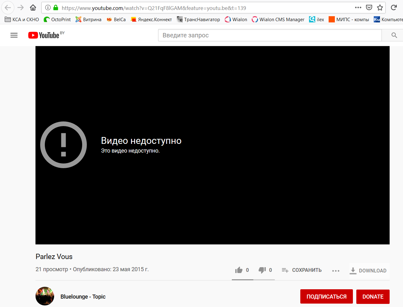

Непрочитанное сообщение Alex Post » 17 сен 2019, 17:03
Да не, не в нете дело. Одинаково и дома и на работе и с мобилы с 4G ругается что "видео недоступно". У меня одного или у кого то еще так?

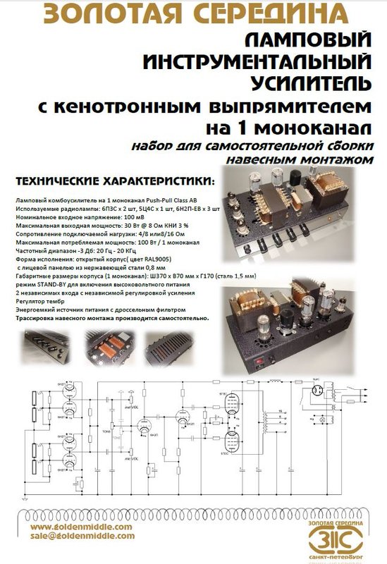

По ламповому комбику -посмотри КИТ
COMBOKENOTRON_adv.zip
(483.7 КБ) 454 скачивания
https://soberi.pro/i3191520-kombousilit ... kanal.html
Трансформаторы - а это главное и это отличает Российские усилители от китайских, здесь очень хорошие. Я пользуюсь именно этой фирмой.
Но можно собрать по этой схеме и без покупки кита - если найдешь например РИГОНДУ двухтактную - там есть всё нужное для сборки комбика - одноканального. Будет дёшево и сердито, но по качеству на уровне Китайских недорогих агрегатов...

Неее, 30вт в доме это перебор. Ватт пять "ламповых" за глаза хватает для домашнего музицирования. И двухтактник на выходе там нафиг не нужен. Гитара ж играет в основном середину, поэтому запас мощи для низов, как в хайфае, ей не нужен. 30вт это концертный усилок, к нему 2х12" вешают ;)
Да и по входу там что то наколбашено... Два попарных входа - лично мне непонятно, зачем. В то же время темброблок состоит из одной ручки - для гитары этого маловато.

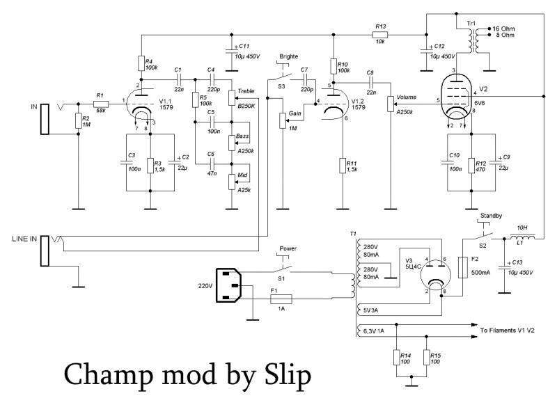

Я пока изучаю тему в сторону чего то примерно такого, только с нормальным "полупроводниковым" блоком питания (ну не верю я в волшебство кенотронов ;))
Но все это очень неспешно, поскольку пионерский огонь в ..опе пока не разгорелся, а для освоения "азов" вполне хватает и транзисторного "малыша".

Я пока изучаю тему в сторону чего то примерно такого, только с нормальным "полупроводниковым" блоком питания (ну не верю я в волшебство кенотронов )
Если честно, то вряд ли заметишь разницу по-сравнению с транзисторным усилком (по крайней мере в лучшую сторону). А вот гитарный динамик в соответствующем комбо-ящике может оказаться очень даже в тему. Собственно, именно динамик с корпусом даёт 90% гитарного звука и только 10% усилитель.
