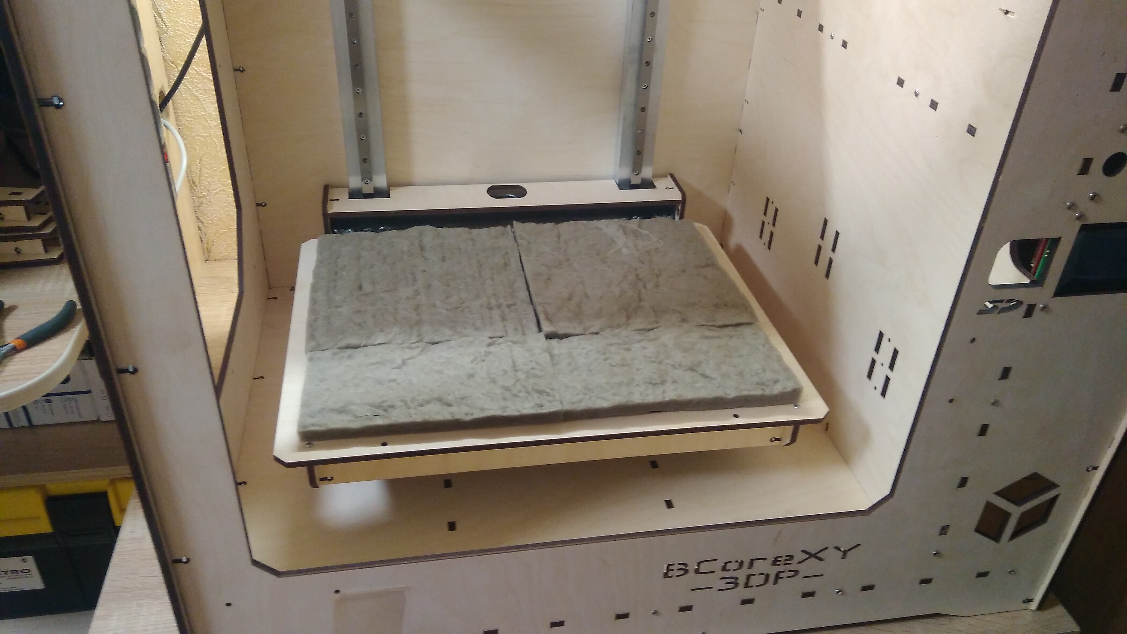

Основной сложностью для меня был стол, ну или СТОЛ. Он изначально расчитан на деталь весом в несколько кг, причем с прогибом не более 1мм под нагрузкой. Пока погонял с нагрузкой 3кг, двигатель легко тянет. Рельсы крепятся к алюминиевому профилю. ШВП очень точно установлен, поэтому упорного подшипника с верху не требуется, она просто сверху чуть заходит в отверстие корпуса чтоб не дрыгалась при нижнем положении стола
Ufamak
Сообщения: 203
Имя: Константин
Благодарил (а): 14 раз
Поблагодарили: 5 раз
Re: -3DP-BCoreXY- широкоформатный принтер под тяжелую печать
Непрочитанное сообщение Ufamak » 08 окт 2019, 13:02
Фанерный обвес, базальтовая подложка и сам нагреватель. Провод в кабель канале.
П.С. прям проблема с длинным крепежом :D длиннее 30мм купить умаешься, либо к черту на рога ехать, либо оптовиков умаливать продать тебе штук 10 вместо нескольких кг...
