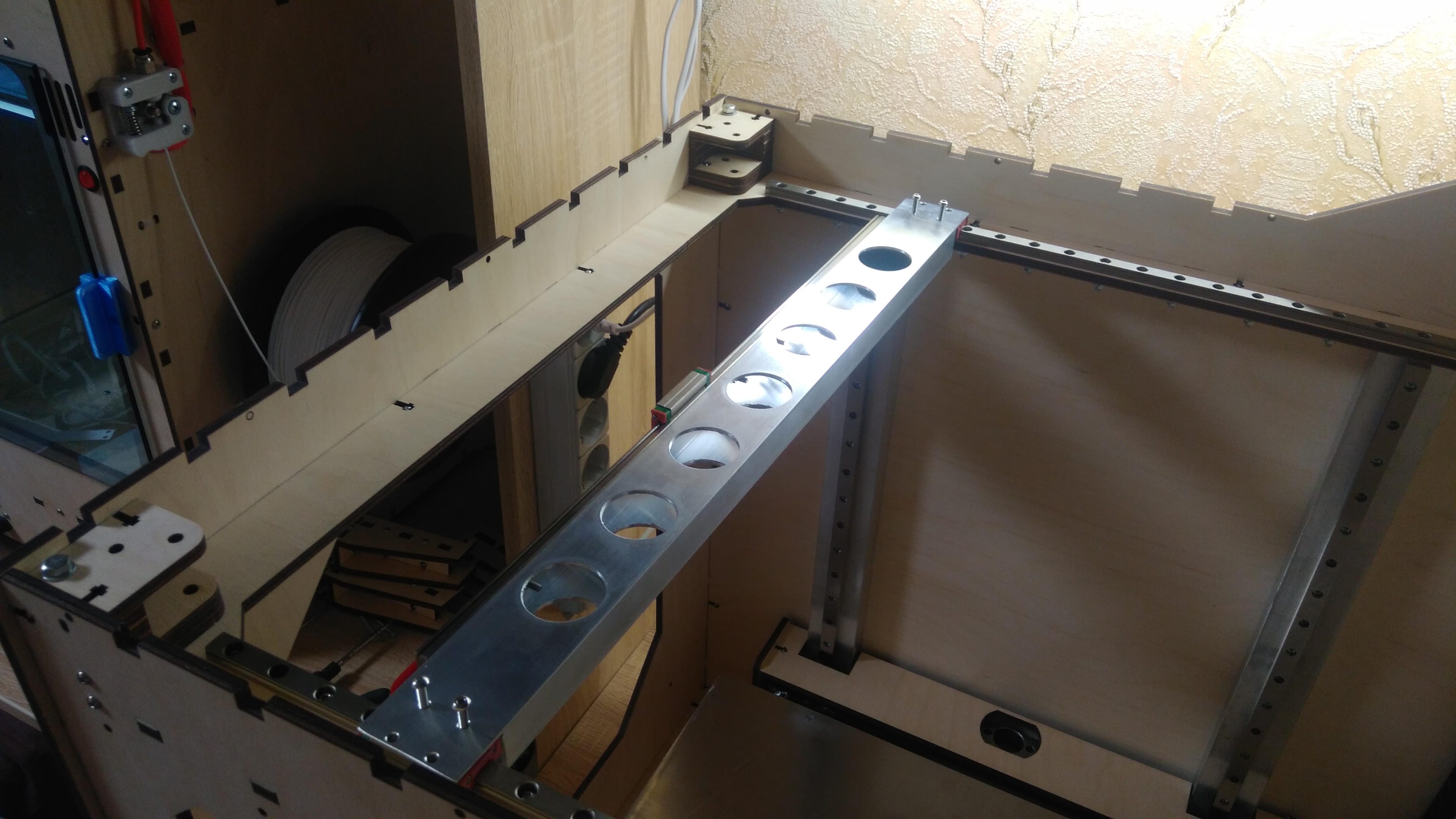

Непрочитанное сообщение Ufamak » 09 окт 2019, 04:23

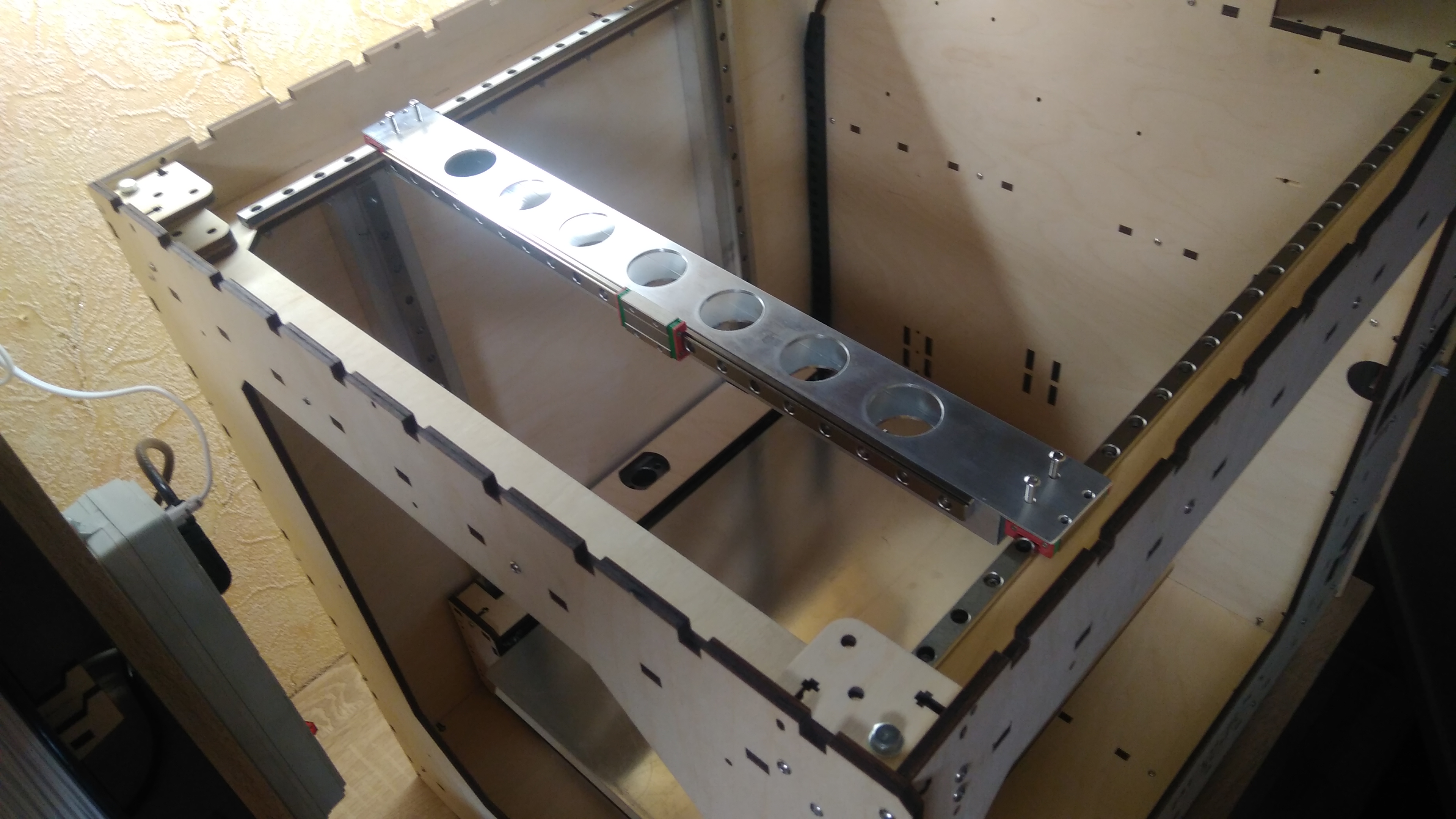

Проверенный портал, облегченный. Правда профиль уже не 30*15, а 40*20
Re: -3DP-BCoreXY- широкоформатный принтер под тяжелую печать
Непрочитанное сообщение Alex Post » 09 окт 2019, 09:12
Прокладка ремней я смотрю одноуровневая будет?

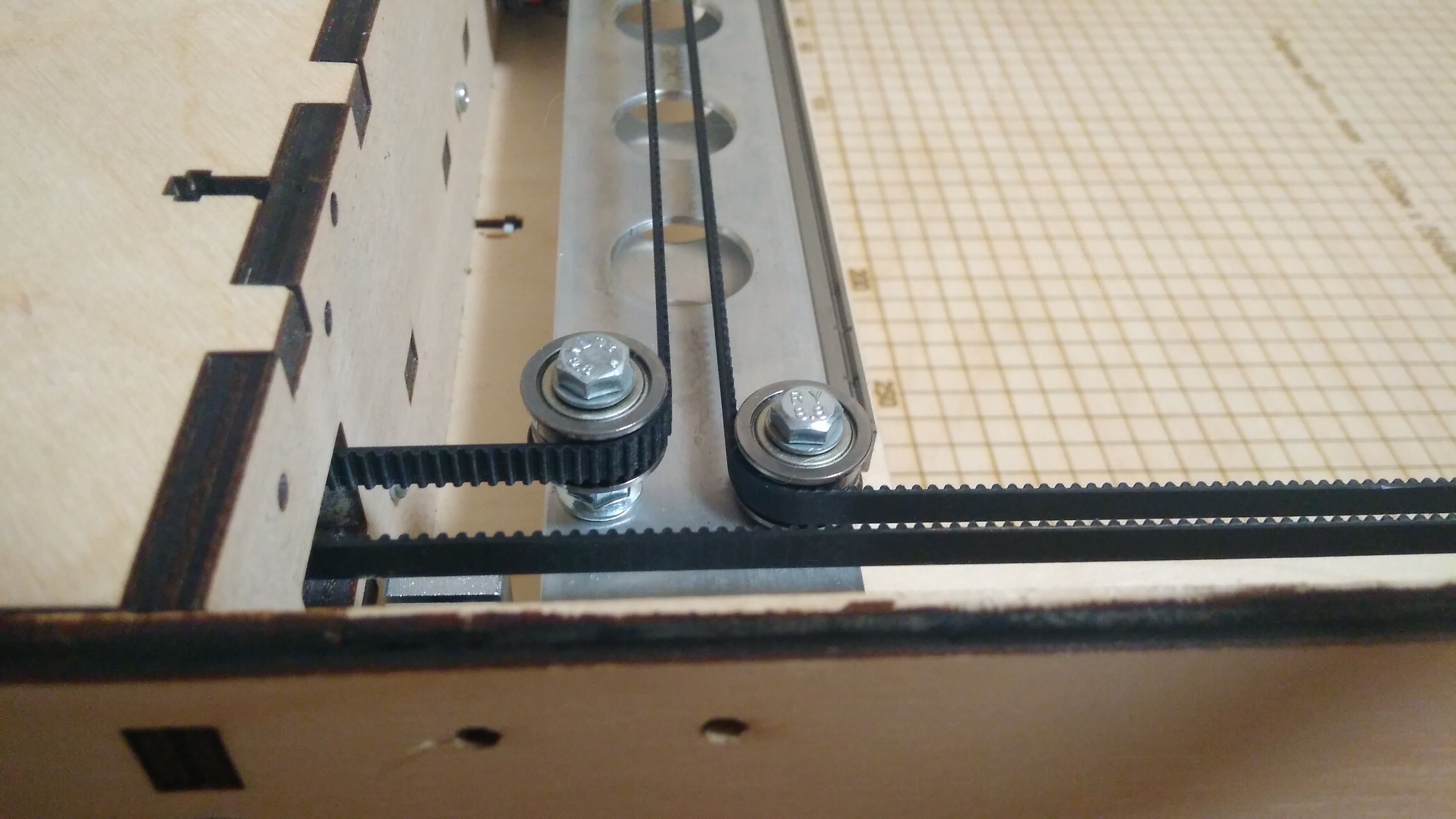

Непрочитанное сообщение Ufamak » 09 окт 2019, 09:25
Нет. Двух. Только распечатал узел крепления подшипников по краям портала

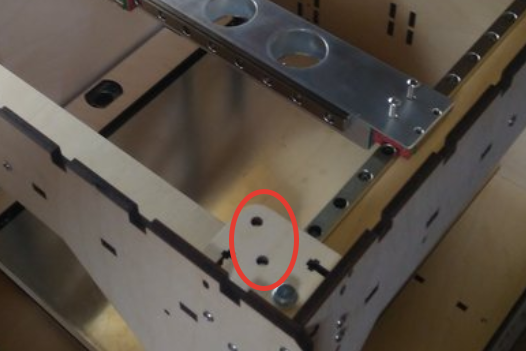

Непрочитанное сообщение Alex Post » 09 окт 2019, 10:08
Ну я не по подшипникам судил, а вот по этим отверстиям
расположены они характерно ;) Двухуровневые обычно на одну общую ось ставят. А тут все равно будет визуальный перекрест, просто на разных уровнях.

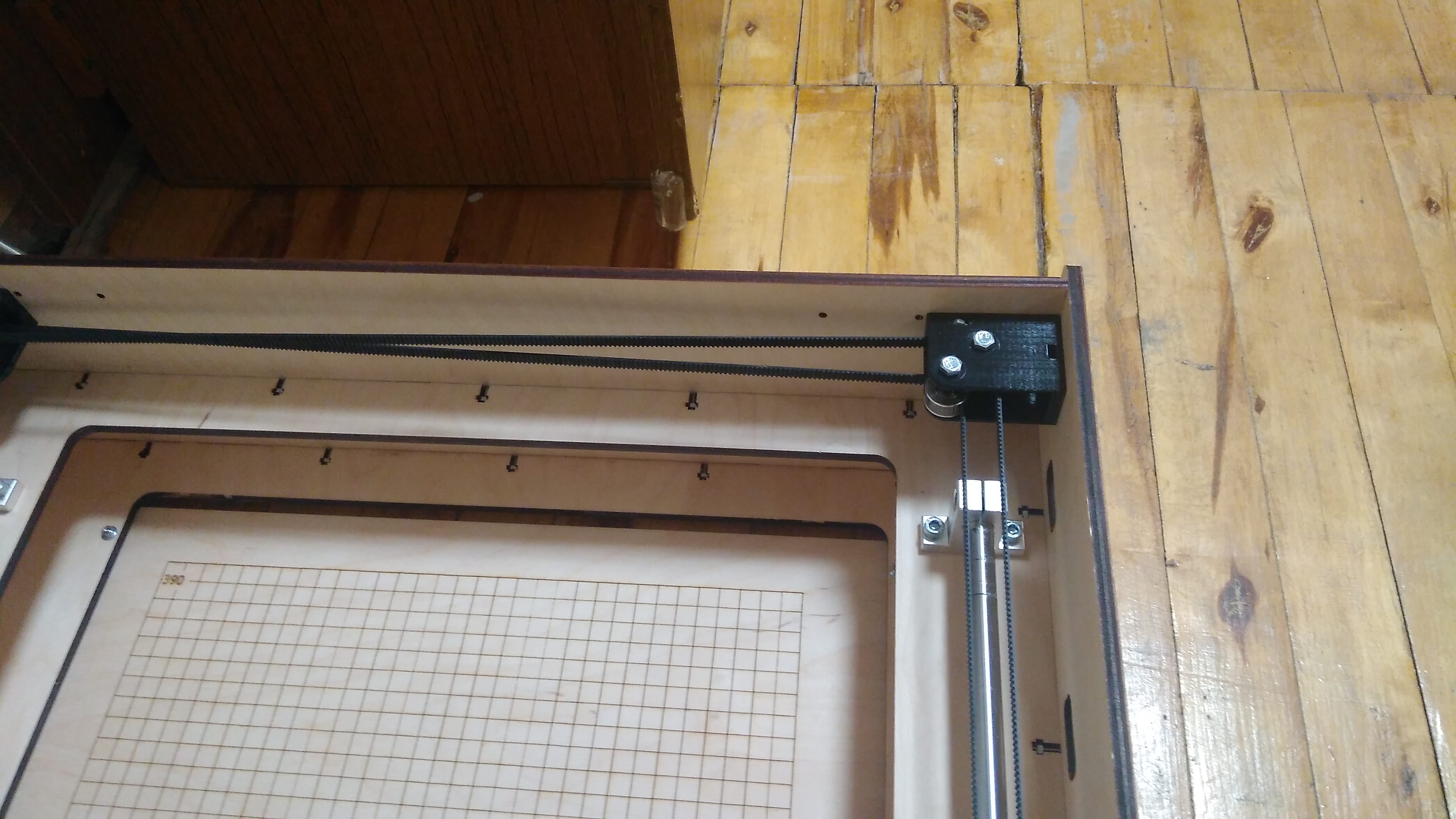

Непрочитанное сообщение Ufamak » 09 окт 2019, 18:43

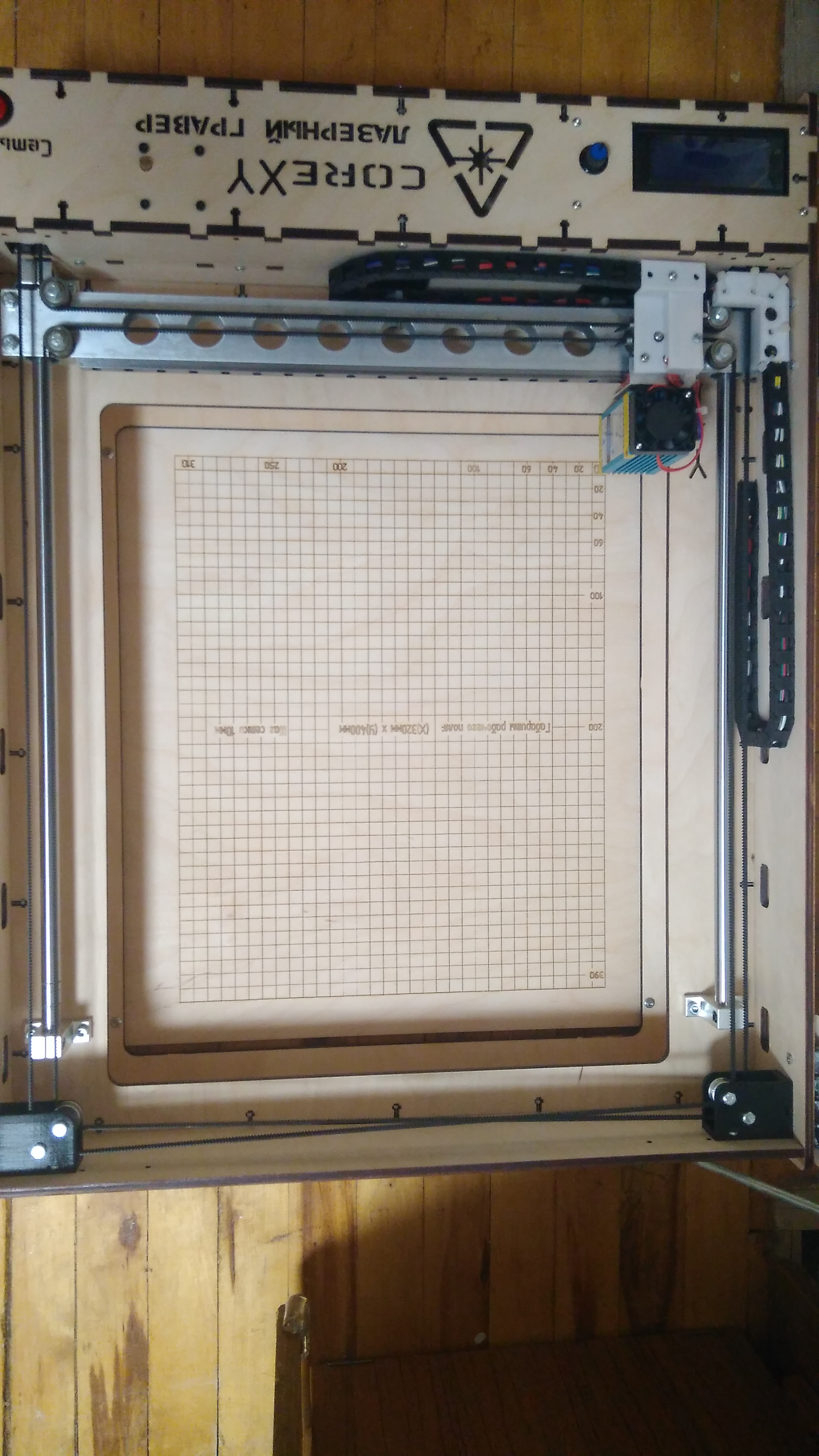

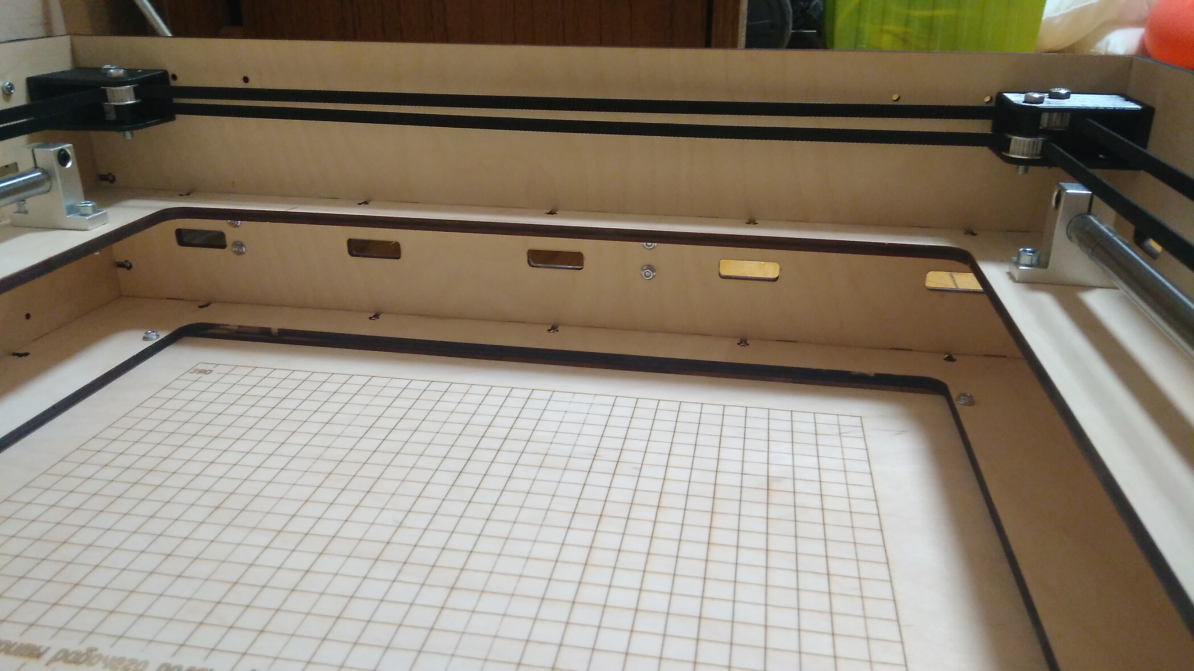

Специально сфотографировал кору на гравере. Тут с ремнями аналогично будет
Непрочитанное сообщение Alex Post » 09 окт 2019, 19:40
Конструктив понятен, логика не ясна :) ну да ладно.

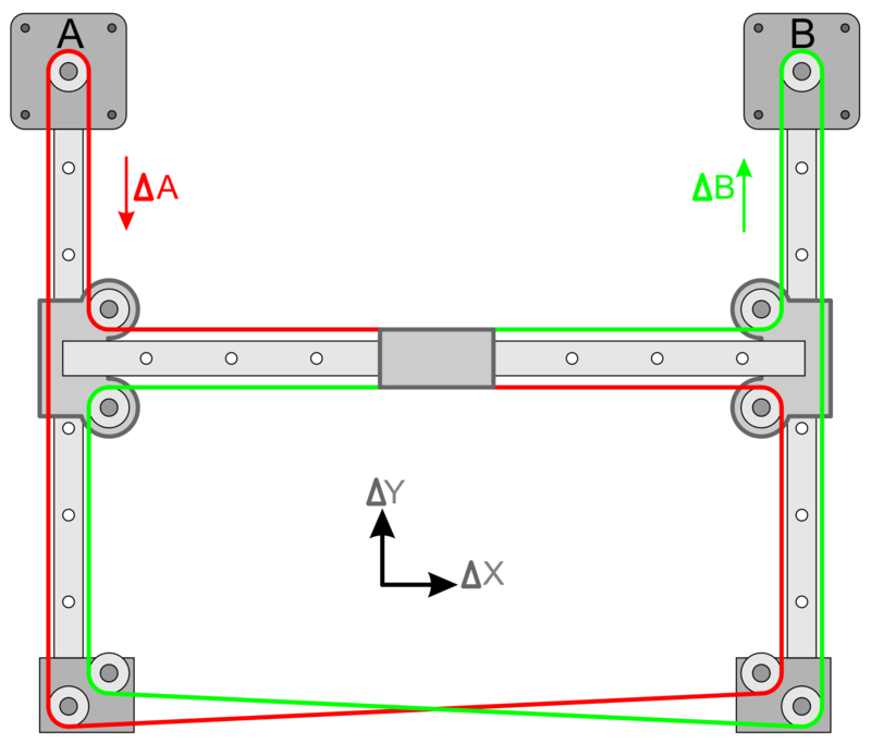

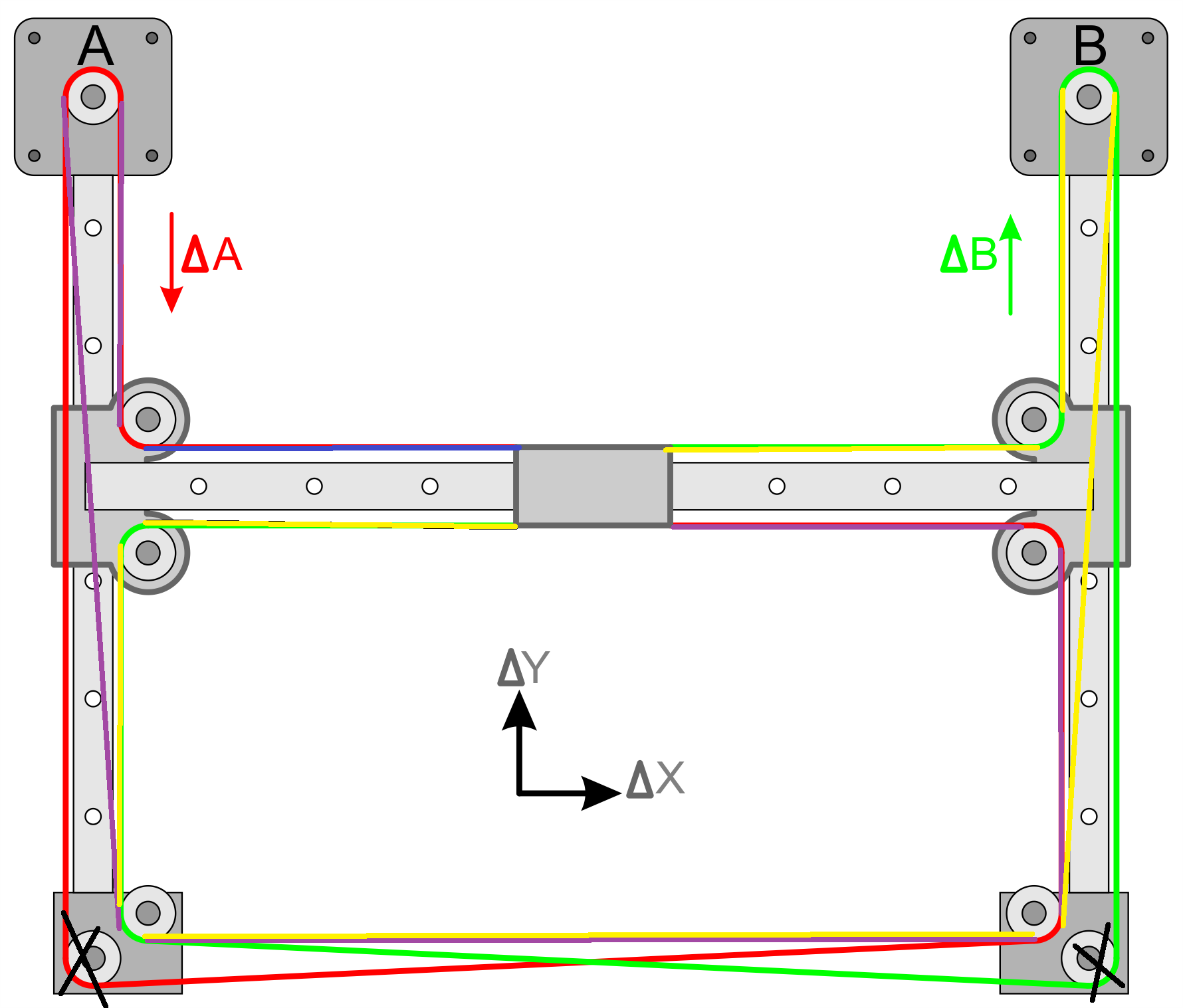

"слизано" отсель :D когда то...
Сообщения: 11064
Непрочитанное сообщение 3D-SPrinter » 09 окт 2019, 20:37
Ufamak писал(а): ↑
09 окт 2019, 20:24
"слизано" отсель
Так это типичная одноэтажная Кора! Просто не нарисовано, что ремни спереди горизонтально перекрещиваются. :D
Кстати, на мой взгляд, это самый удачный и "красивый" вариант Коры.

Хм.. да? :D вот так живешь до старости, и помрешь дураком) я в свое время рассматривал вариант чтоб они перекрещивались... Не понравилось что не в одной плоскости работают, износ ремня, точнее кромок, даже на hbote через десяток кг края начинают бахрамится, это при условии что он идеально лежит в плоскости
Непрочитанное сообщение Alex Post » 10 окт 2019, 16:22
Ufamak писал(а): ↑
09 окт 2019, 20:24

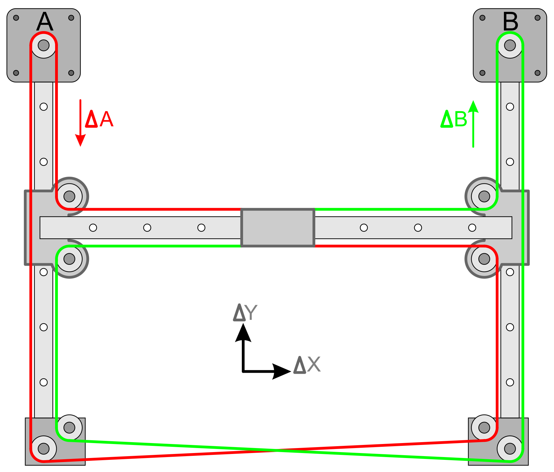

Можно и так в двух этажах, но эта схема как раз "одноэтажная", предусматривает там где перекрест ремней - перекрещивать их с переворотом на 180*. Тогда они трутся спинами (или вообще не трутся, если ролики буквально чуть развести по высоте) и ничего не лохматится. У меня так сделано на спринтере, и у Николая на его ДСПшной тумбочке.
А когда кору делают в два этажа - ремни прокладывают чуть по другому обычно:
Тем самым экономится место, упрощается пкрепеж (одна ось и один кронштейн). Можно еще и на каретках тоже ролики на одну ось поставить, если нужно. Минус двухуровневой коры - что ремни каретки пытаются скручивать, для рельс то это ерунда, а на валах бывает заметно вплоть до закусывания линейных подшипников.
Но это так, чисто теоретические рассуждения. Охота ремни в двух уровнях, но по схеме одноэтажной коры - да не вопрос. Просто
