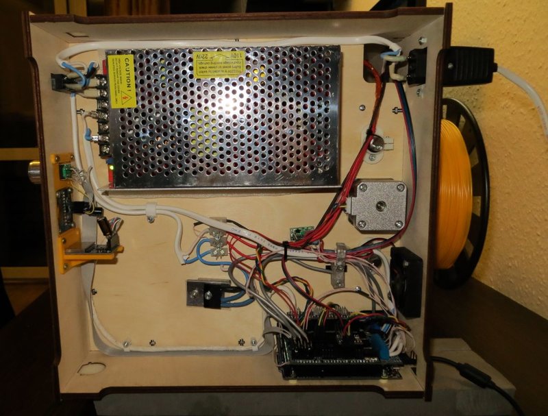

Это понятно. Но нужно понимать такую вещь, что кроме стола есть еще и другие элементы, которые нужно разместить: теже рельсы (минимум 3см на сторону), ширина головы с кулерами (еще плюс пять), шаговые двигатели, механика оcи Z. Если просто уменьшать
Электроника и блок питания -очень много места нанимают.
Я уже с трудом монтировал провода блоки электроники, а на более мелком принтере придётся делать блок питания в качестве выносного блока......
