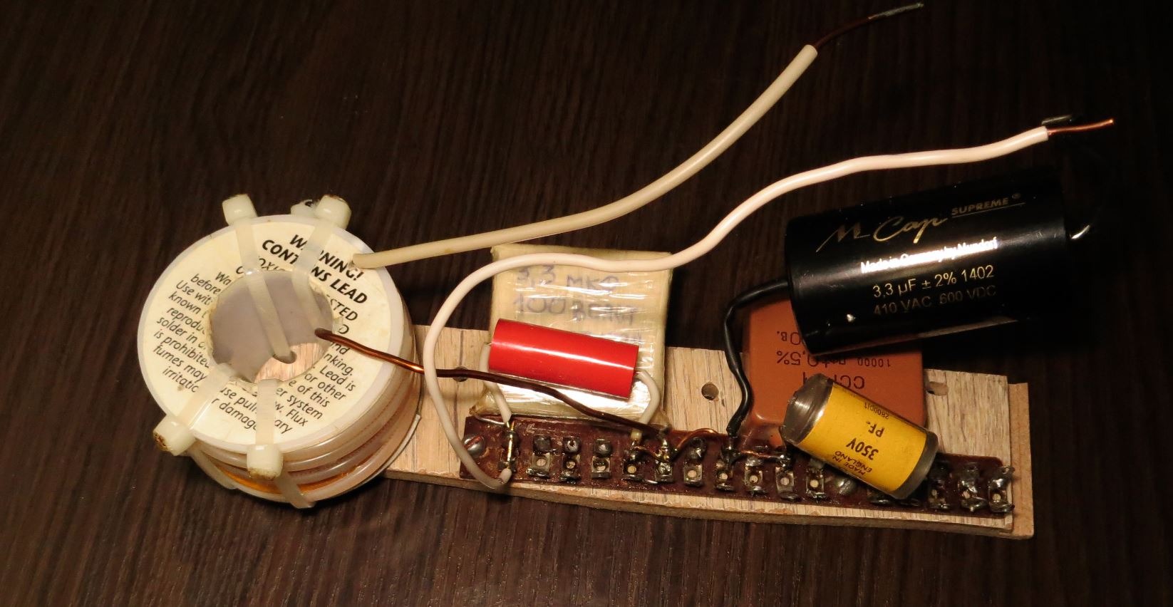

Вот одну колонку переделал сегодня были трансформаторные катушки первого порядка на НЧ/СЧ сейчас сделал воздушную катушку с фильтром второго порядка.......

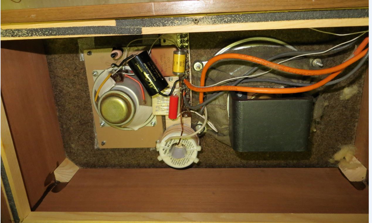

Закрытый ящик набитый стекловатой.

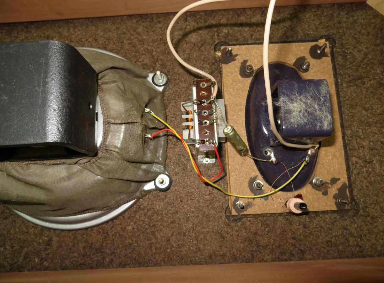

Стоковое состояние - не играл, так как был сгоревший Вч динамик и конденсаторы высохли с 3,5 мкф до 1 мкф......
В таком состоянии простояли несколько лет - переделал фильтр и поменял сгоревший ВЧ динамик

Стали играть замечательно - подумал, что надо бы переделать кроссовер на воздушную катушку. Катушку намотал проводом 1,63 мм...

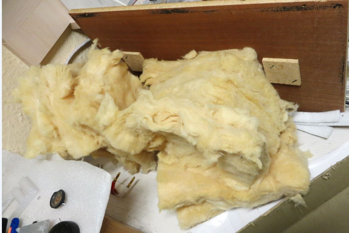

Стекловата из корпуса

Не понравились конденсаторы в НЧ/СЧ фильтре - менял несколько видов
Пока остановился -МКР китайский красный Аудиофиллер - 4 шт*1 мкф + полистирол 1000 Пф ...

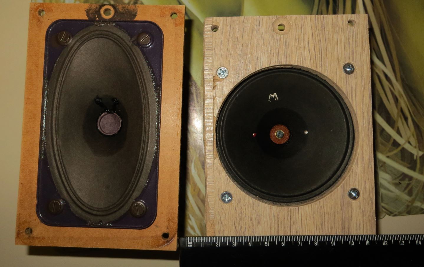

Динамики
