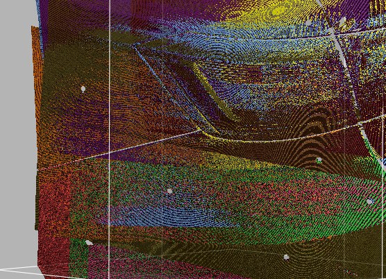

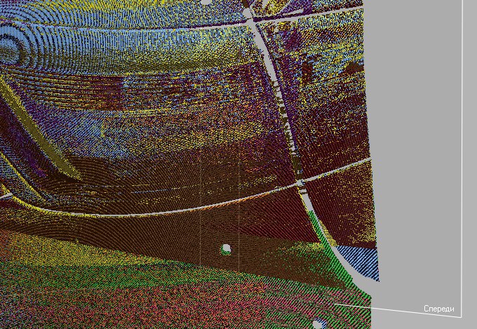

Затем будет проблема при склейке сканов, нужны метки. Софт от HP не работает с метками, и при слишком малом перекрытии объекта начинает путаться. Так что приходится склеивать сканы в другом софте, например geomagic. Так же нужно мощное железо, т.к. как для сканирования например авто требуется очень много памяти. Далее нужна большая калибровочная таблица, порядка 500мм. Моя 350мм оказалась не очень удобна и мала для авто. Нужно много места в гараже, нужно матировать поверхность и тд.
Вот здесь вот видно, что по бокам сканы начинают расходится (кусок скана автомобиля), хотя в центре склейка просто идеальная:
- IMG_20191026_004003_207.jpg (165 КБ) 8477 просмотров
- IMG_20191026_003957_508.jpg (123.55 КБ) 8477 просмотров
Из-за чего это - пока непонятно. Либо оптика проектора, либо оптика камеры, либо кривизна у стекла калибровочной таблицы. Надо эксперименты дальше проводить, для устранения этих дефектов. Но можно лечить путём обрезки краёв сканов.
