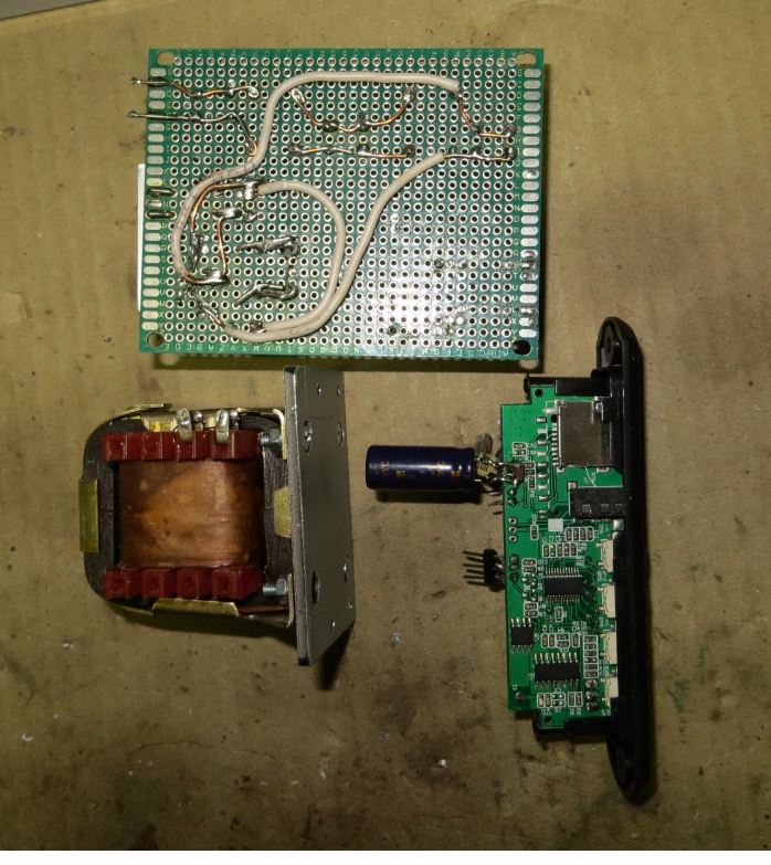

После выбора самого лучшего, из купленных пяти блоков разной конструкции и первичной отладки- принял решение всё это " замутить" в корпус.
Дроссели для блока питания. Основной упор решил сделать на фильтрацию питания.
Примерно, так будет размещено в корпусе.
Решил блок питания сделать по принципу двойной стабилизации. Двухкаскадный фильтр на первичной обмотке трансформатора - на сеть 230 вольт. Потом диодный выпрямитель на диодах ультрафаст с конденсатором Рубикон 500 мкф 35 вольт, затем L7809CV , затем двухкаскадный фильтр на дросселях по "+"и по "-".
Затем, на китайском модуле 117 стабилизатор на 5 вольт, после него отвод на блок конденсаторов 20 000 мкф RYbycon MBZ, Шунты полистирол и серебро в слюде. Всего 28 000 мкф - в блоке питания. Все конденсаторы отобраны с низким ESR =0,08-0,04 ома.

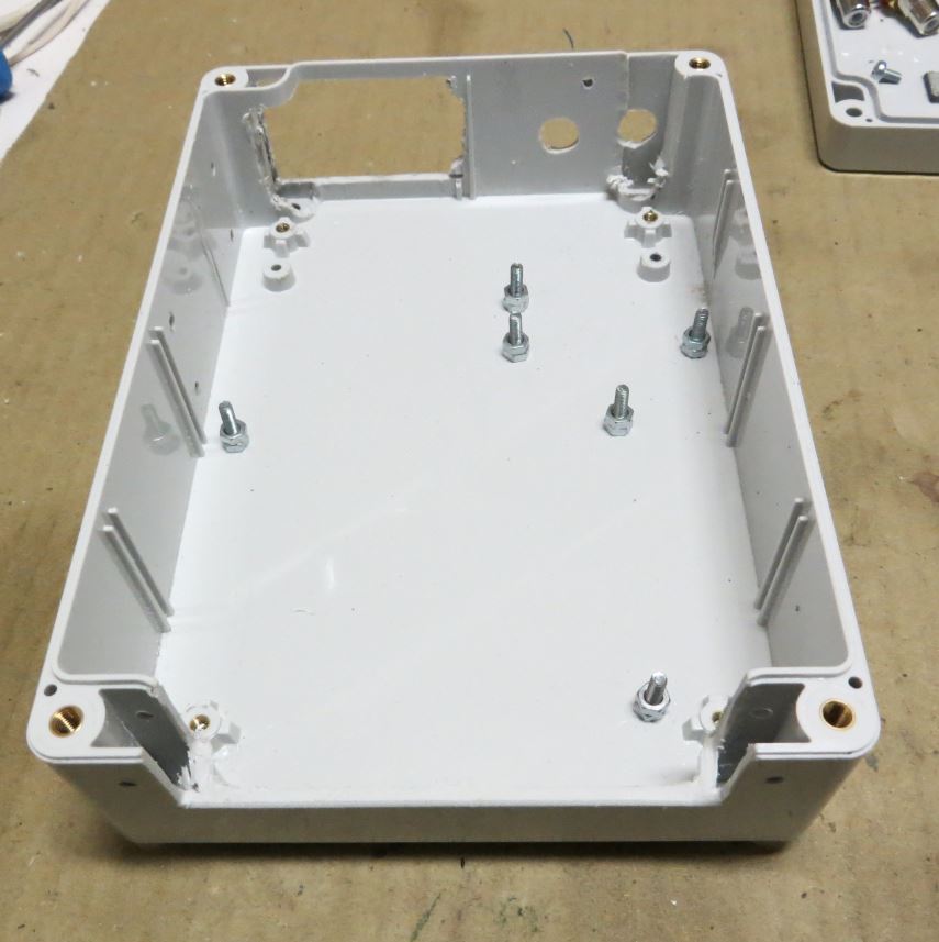

Пилим корпус - купил коробку из поликарбоната -корпуса GIANT в магазине ПРОМЭЛЕКТРОНИКА. Самый дорогой элемент в конструкции - это RCA разъёмы - фирменные КАРДАС с родиевым покрытием. Не покупал под этот проект, а взял из заначки - они одни стоят дороже всего остального вместе взятого :lol: :lol: .... Но когда понадобиться их не сложно снять и вместо них поставить разъёмы попроще.

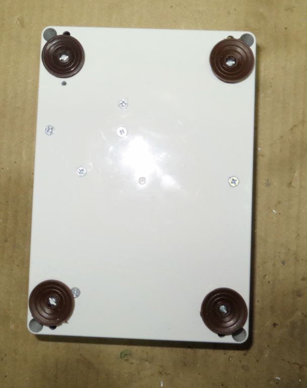

Не забываем ножки.

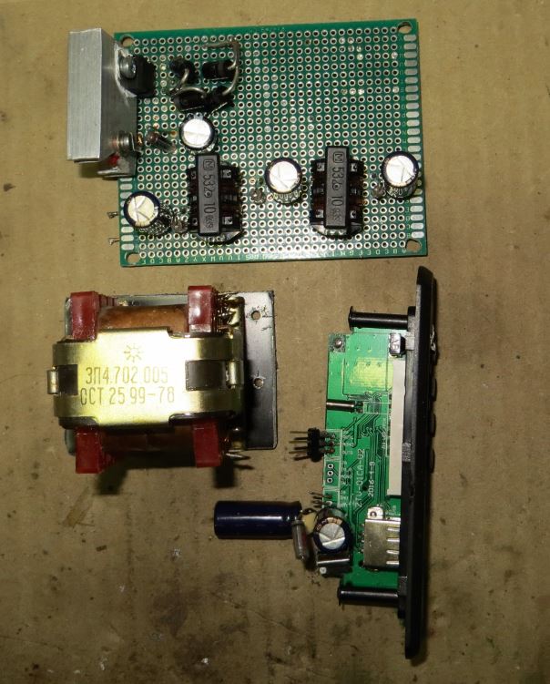

Предсборка
Китайский МР3 модуль18.JPG (93.63 КБ) 6691 просмотр
Китайский МР3 модуль19.JPG (112.18 КБ) 6691 просмотр

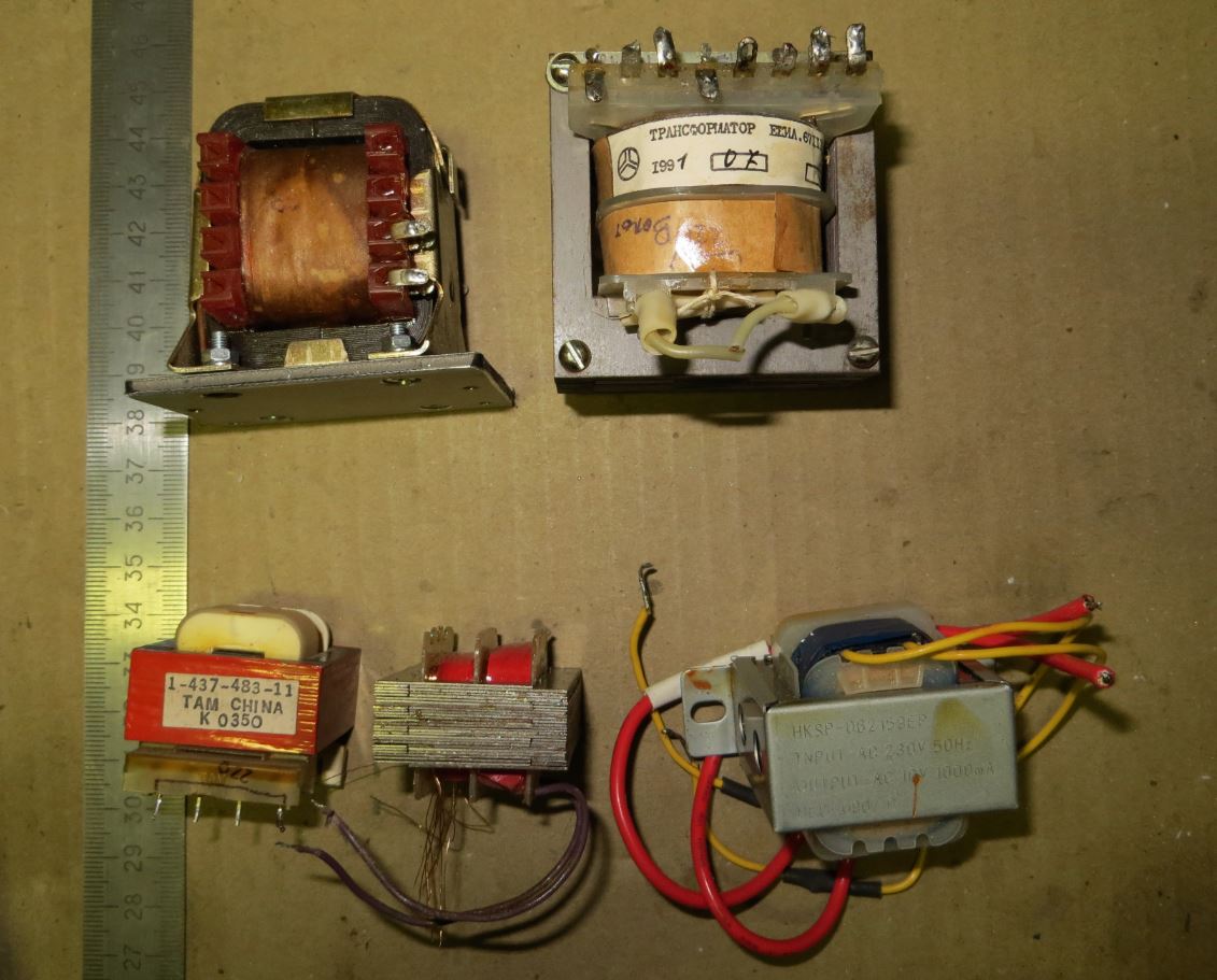

Муки выбора трансформатора для питания - или слабые - просаживают напряжение. Или как китайский 1000 мА - у него штатный режим работы 70 градусов - греется как утюг + шумит как паровоз - в гонит кучу помех во вторичку. Самый лучший оказался трансформатор от советского радиоприемника - не греется, не гудит, самый тихий по помехам и тянет нагрузку.

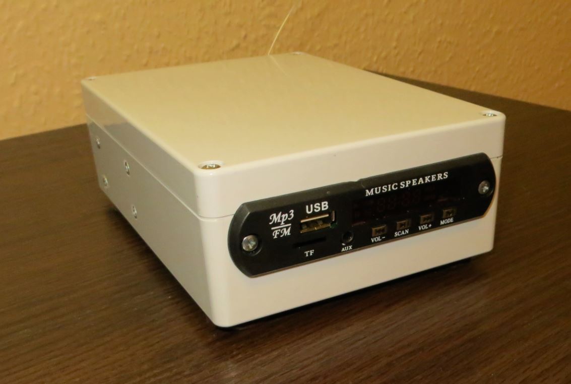

Прикручиваем крышку
Китайский МР3 модуль29.JPG (70.67 КБ) 6691 просмотр
И наслаждаемся звуком......
Звуком доволен....... Очень доволен.
