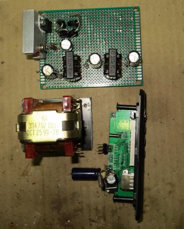

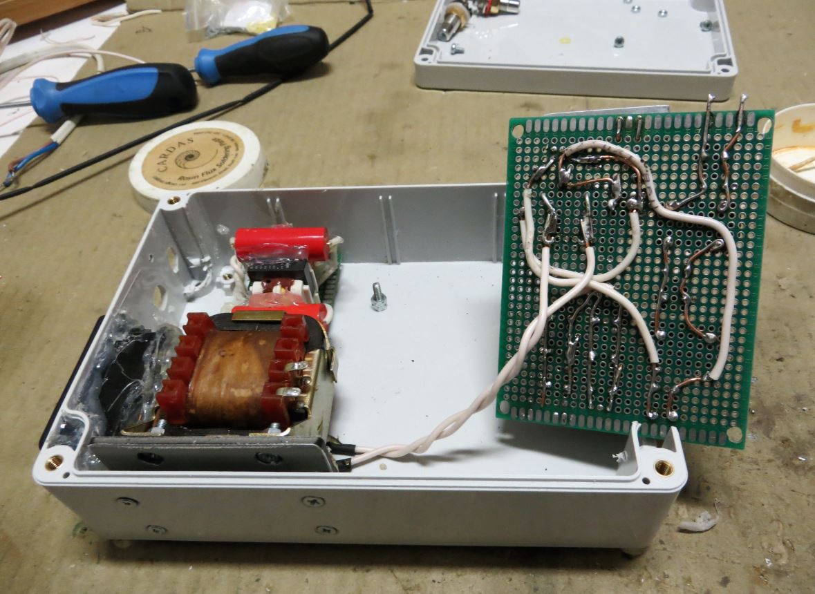

Заделал этот китайский блок МР3 в корпус.

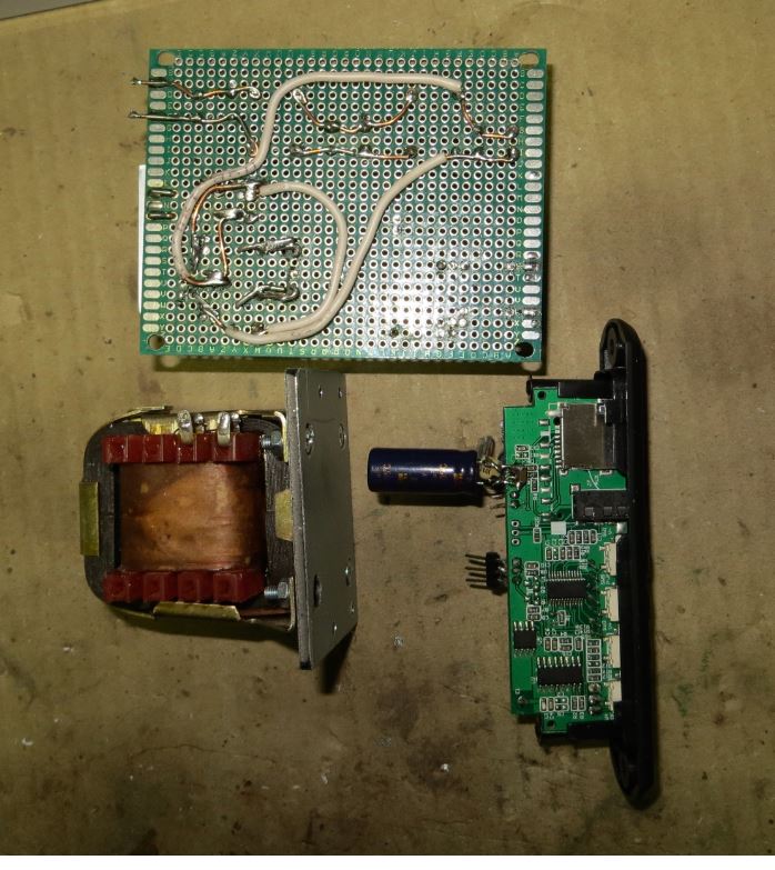

После выбора самого лучшего, из купленных пяти блоков разной конструкции и первичной отладки- принял решение всё это " замутить" в корпус.
Дроссели для блока питания. Основной упор решил сделать на фильтрацию питания.
Примерно, так будет размещено в корпусе.
Решил блок питания сделать по принципу двойной стабилизации. Двухкаскадный фильтр на первичной обмотке трансформатора - на сеть 230 вольт. Потом диодный выпрямитель на диодах ультрафаст с конденсатором Рубикон 500 мкф 35 вольт, затем L7809CV , затем двухкаскадный фильтр на дросселях по "+"и по "-".
Затем, на китайском модуле 117 стабилизатор на 5 вольт, после него отвод на блок конденсаторов 20 000 мкф RYbycon MBZ, Шунты полистирол и серебро в слюде. Всего 28 000 мкф - в блоке питания. Все конденсаторы отобраны с низким ESR =0,08-0,04 ома.

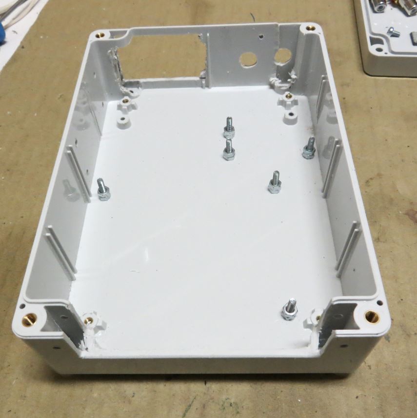

Пилим корпус - купил коробку из поликарбоната -корпуса GIANT в магазине ПРОМЭЛЕКТРОНИКА. Самый дорогой элемент в конструкции - это RCA разъёмы - фирменные КАРДАС с родиевым покрытием. Не покупал под этот проект, а взял из заначки - они одни стоят дороже всего остального вместе взятого :lol: :lol: .... Но когда понадобиться их не сложно снять и вместо них поставить разъёмы попроще.

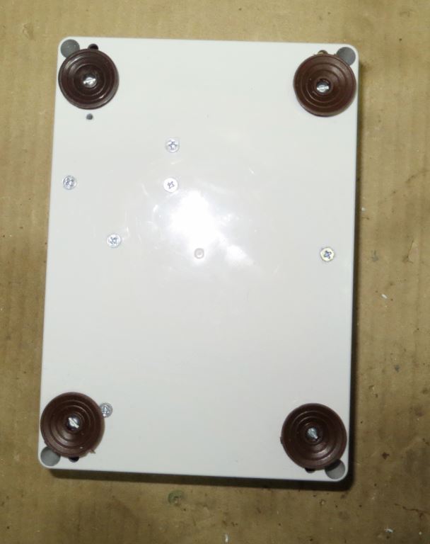

Не забываем ножки.

Предсборка

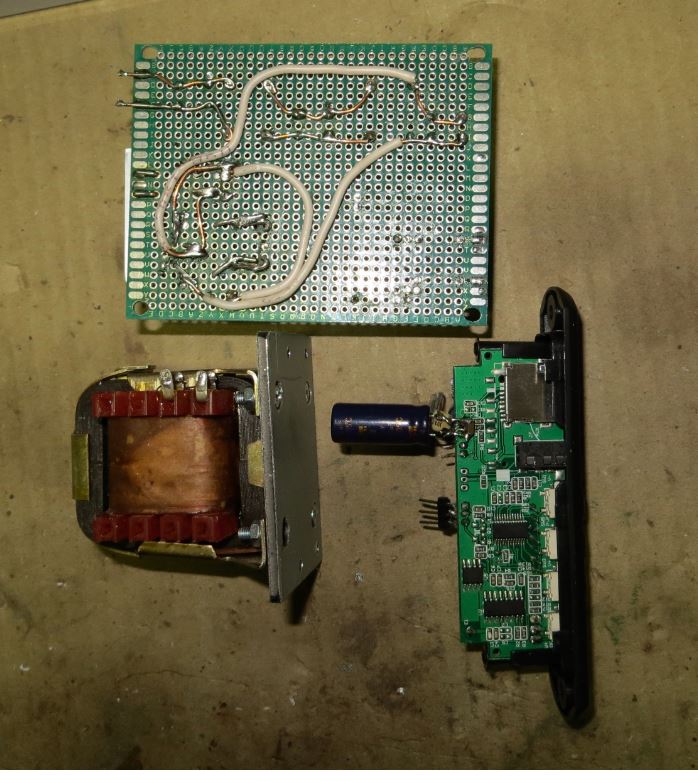

Муки выбора трансформатора для питания - или слабые - просаживают напряжение. Или как китайский 1000 мА - у него штатный режим работы 70 градусов - греется как утюг + шумит как паровоз - в гонит кучу помех во вторичку. Самый лучший оказался трансформатор от советского радиоприемника - не греется, не гудит, самый тихий по помехам и тянет нагрузку.
Паяем фильтрацию 230 вольт и тестируем трансформатор на правильность включения + все заливаем термоклеем , чтоб не дернуло ненароком. Один раз дёрнет, после этого всегда этому моменту уделяешь внимание.

Подпаиваем плату с фильтрацией низкого напряжения
Припаеваем выходные разъёмы - синальные провода из распотрощённого японского кабеля из сверх чистой меди -сем девяток, они в хлопковой изоляции+ обернуты ХБ нитками и загнаны в экран. Сверху термоусадка. Экран нужен, так сигнальные провода идут рядом с дросселями. По этой же причине антенна до выхода на корпусе тоже идет в экране.

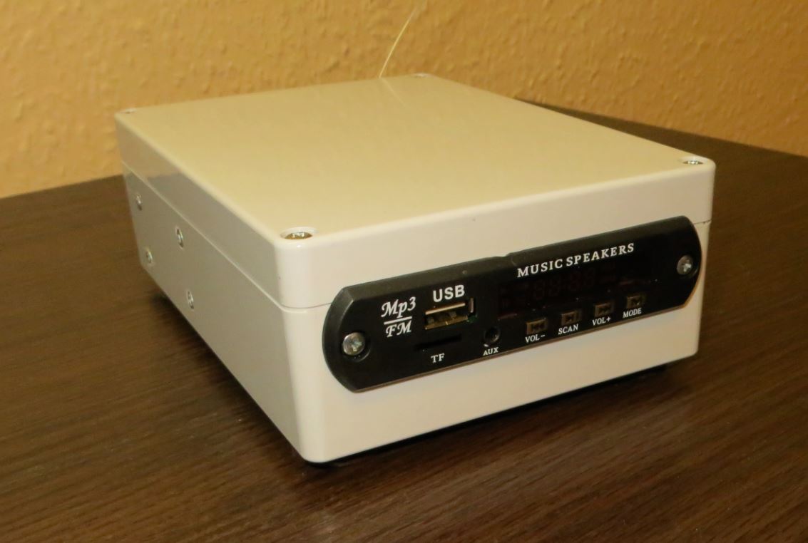

Прикручиваем крышку
Китайский МР3 модуль29.JPG (70.67 КБ) 6694 просмотра
И наслаждаемся звуком......
Звуком доволен....... Очень доволен.
