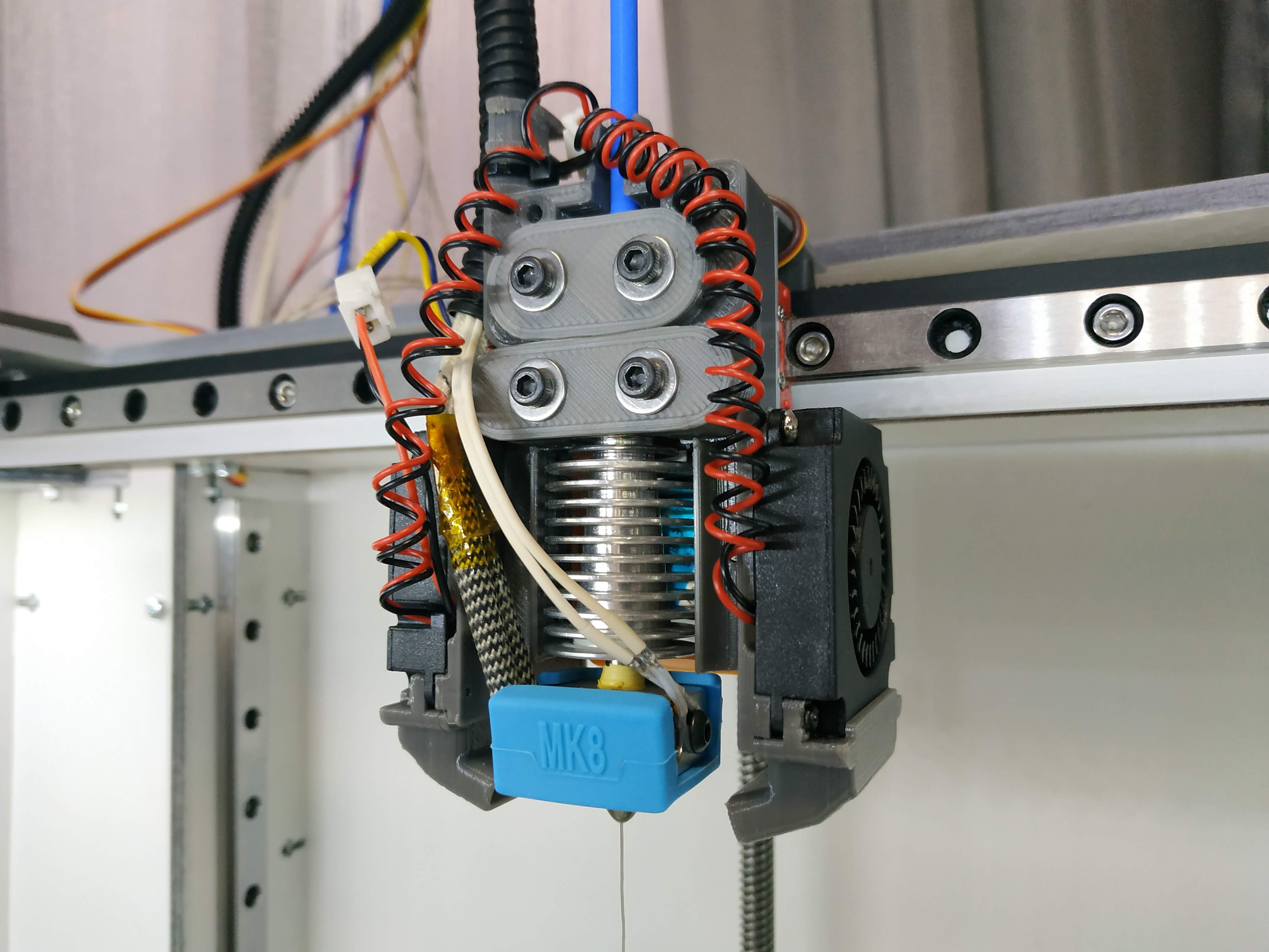

Сборная голова для двух турбин 40мм и один 40мм вентилятор, легко печатать.
https://www.thingiverse.com/thing:3948724

overbye, Блин, а я только купил новые вентиляторы. У нас продаются нормальные трубники? У sunon не нашел.
Я покупаю все на али.
Голова в сборе:

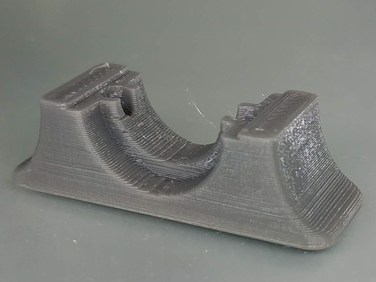

Пример печати головой:
Непрочитанное сообщение Alex Post » 02 ноя 2019, 15:06
Разнобойчик по слоям детектед... Все нормально завинчено, ничего не люфтит?

Непрочитанное сообщение overbye » 02 ноя 2019, 17:05
02 ноя 2019, 15:06
Ох уж эти фото-эксперты :D . Это отблески пластика, ну меняется оно при реконфигурации слоя, ну вот так.
Непрочитанное сообщение Alex Post » 02 ноя 2019, 17:52
overbye писал(а): ↑
02 ноя 2019, 17:05
фото-эксперты
Отож! :lol: Не, если устраивает - я ж не против :) Так, обратил внимание. У меня похожий разнобойчик был когда голова от каретки захотела отвинтиться.

Здравствуйте. Подскажите, воздуховоды разве не разные должны быть? А то они получаются как бы в разные стороны (сужение). Может должен быть левый и правый отдельно?

overbye, привет. На картинке я указал слабое место - это отверстия (4 шт.) для держателей турбинок. Винт М3 спокойно проваливается. Как крепить? Можно было, наверное, посадочные места для гаечек сделать. Саморезы отпадают. Отверстия для держателя вентилятора обдува радиатора получились отлично, нарезал резьбу и закрутил. Исходниками поделитесь?

Оказывается, что держатель турбинки только правый, зачем выкладывать вообще недоделанное?
У меня не проваливается, а завинчивается с натягом без нарезки резьбы. Поставьте в слайсере "текучесть" 105%, и отверстия получатся меньшего диаметра.
Всё можно. :) Импортируйте модель в Тинкеркад https://www.tinkercad.com/ и сделайте.

10 ноя 2019, 20:06
Держатели и воздуховоды можно размножить и отзеркалить прямо в слайсере.

В Simplify не нашел зеркальное отображение модели. Ну да ладно, дела поправимые. В Cura без проблем зеркалится :idea:
