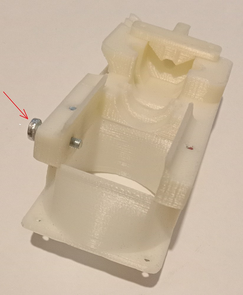

overbye, привет. На картинке я указал слабое место - это отверстия (4 шт.) для держателей турбинок. Винт М3 спокойно проваливается. Как крепить? Можно было, наверное, посадочные места для гаечек сделать. Саморезы отпадают. Отверстия для держателя вентилятора обдува радиатора получились отлично, нарезал резьбу и закрутил. Исходниками поделитесь?

Оказывается, что держатель турбинки только правый, зачем выкладывать вообще недоделанное?
У меня не проваливается, а завинчивается с натягом без нарезки резьбы. Поставьте в слайсере "текучесть" 105%, и отверстия получатся меньшего диаметра.
Всё можно. :) Импортируйте модель в Тинкеркад https://www.tinkercad.com/ и сделайте.
Держатели и воздуховоды можно размножить и отзеркалить прямо в слайсере.

В Simplify не нашел зеркальное отображение модели. Ну да ладно, дела поправимые. В Cura без проблем зеркалится :idea:
