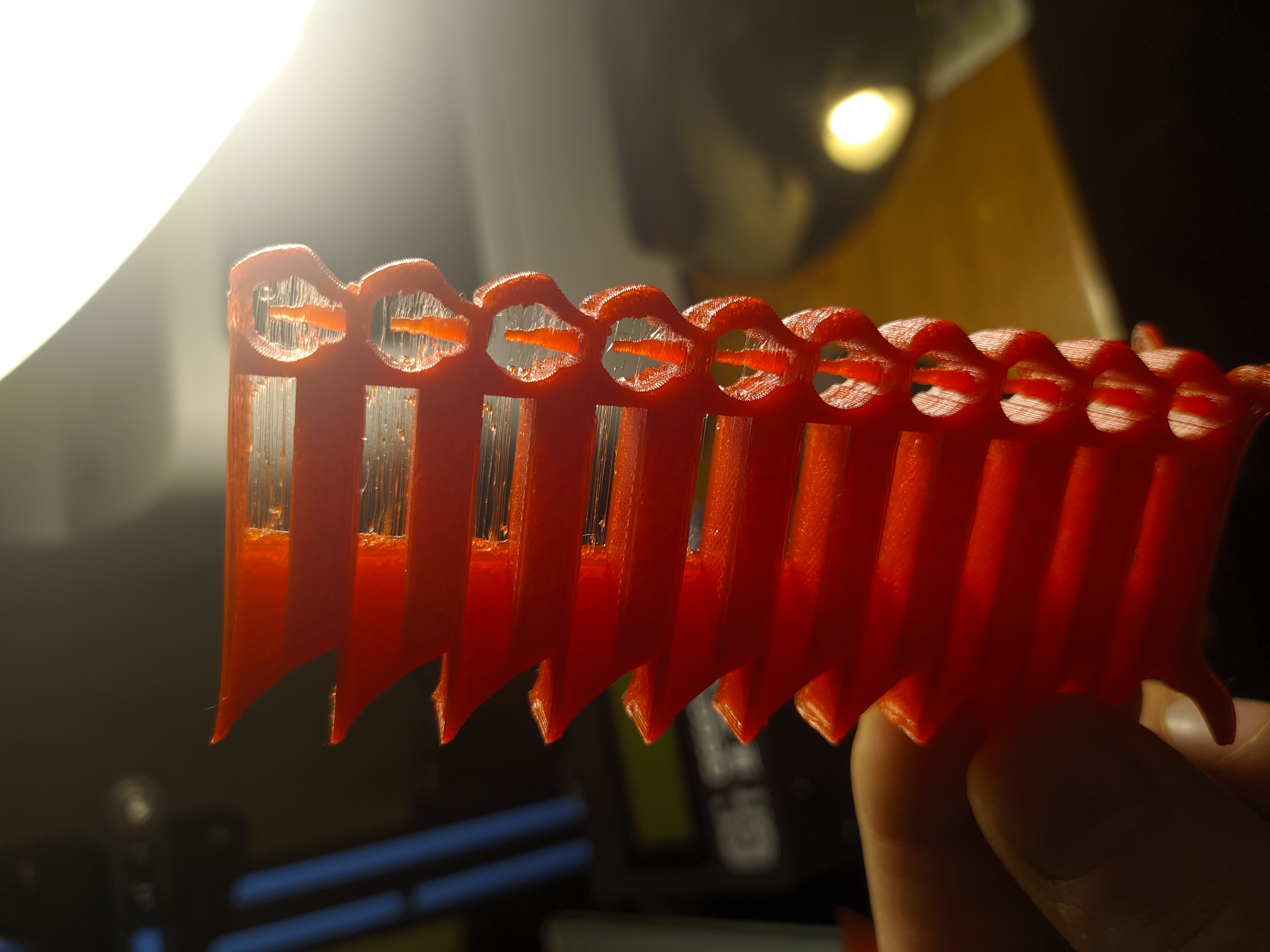

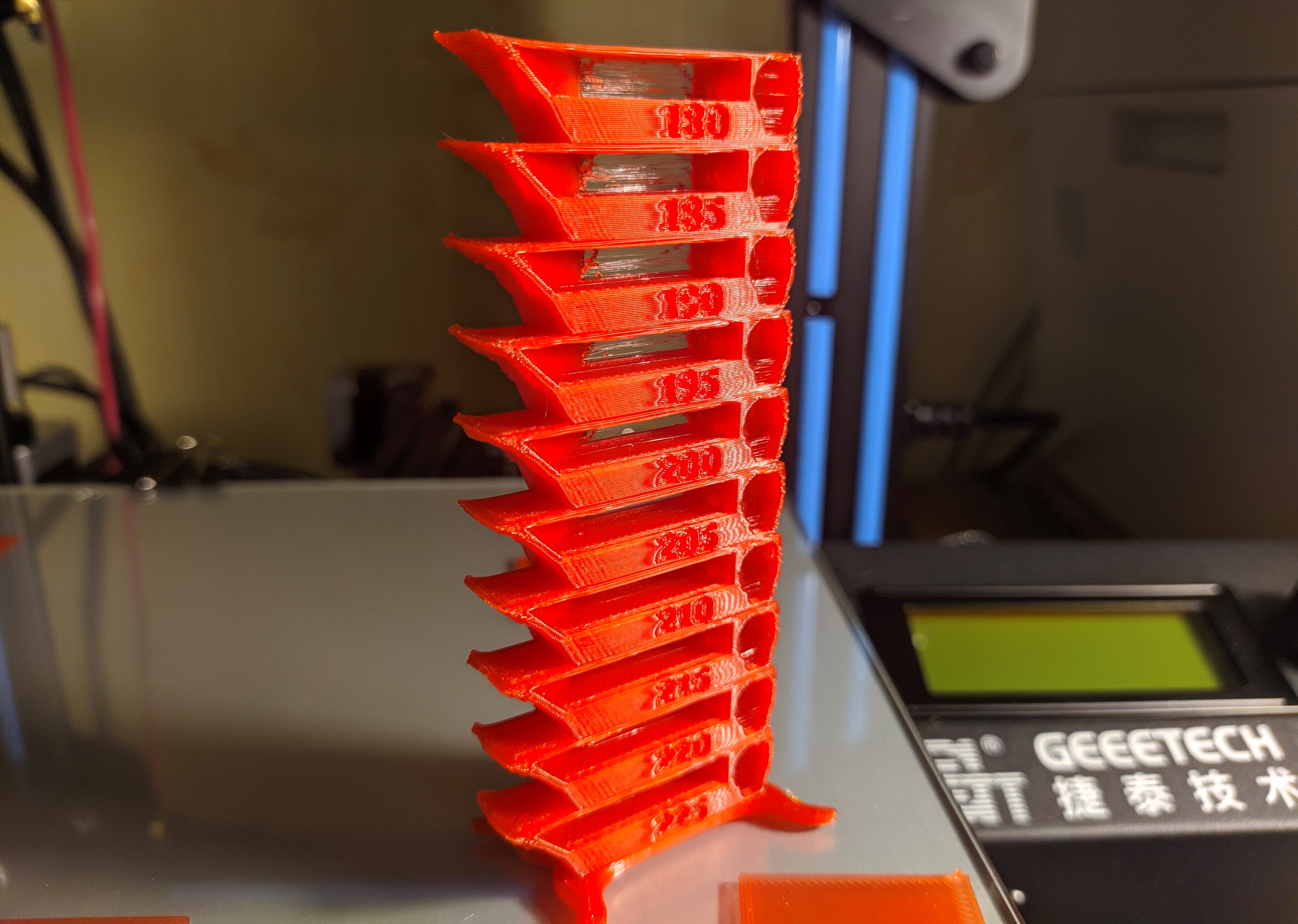

Видимо не хватает какого то адгезива поверх стекла.
Чтоб ПЛА держался за голое стекло, его нужно обезжирить, подогреть градусов до 70, и откалибровать первый слой чтоб пластик уверенно размазывался без просветов. И все равно будет держаться слабовато, если голова зацепится за загнувшийся навес - оторвет. Так что лучше всеж чем то смазать, хотя бы клей-карандашом.
