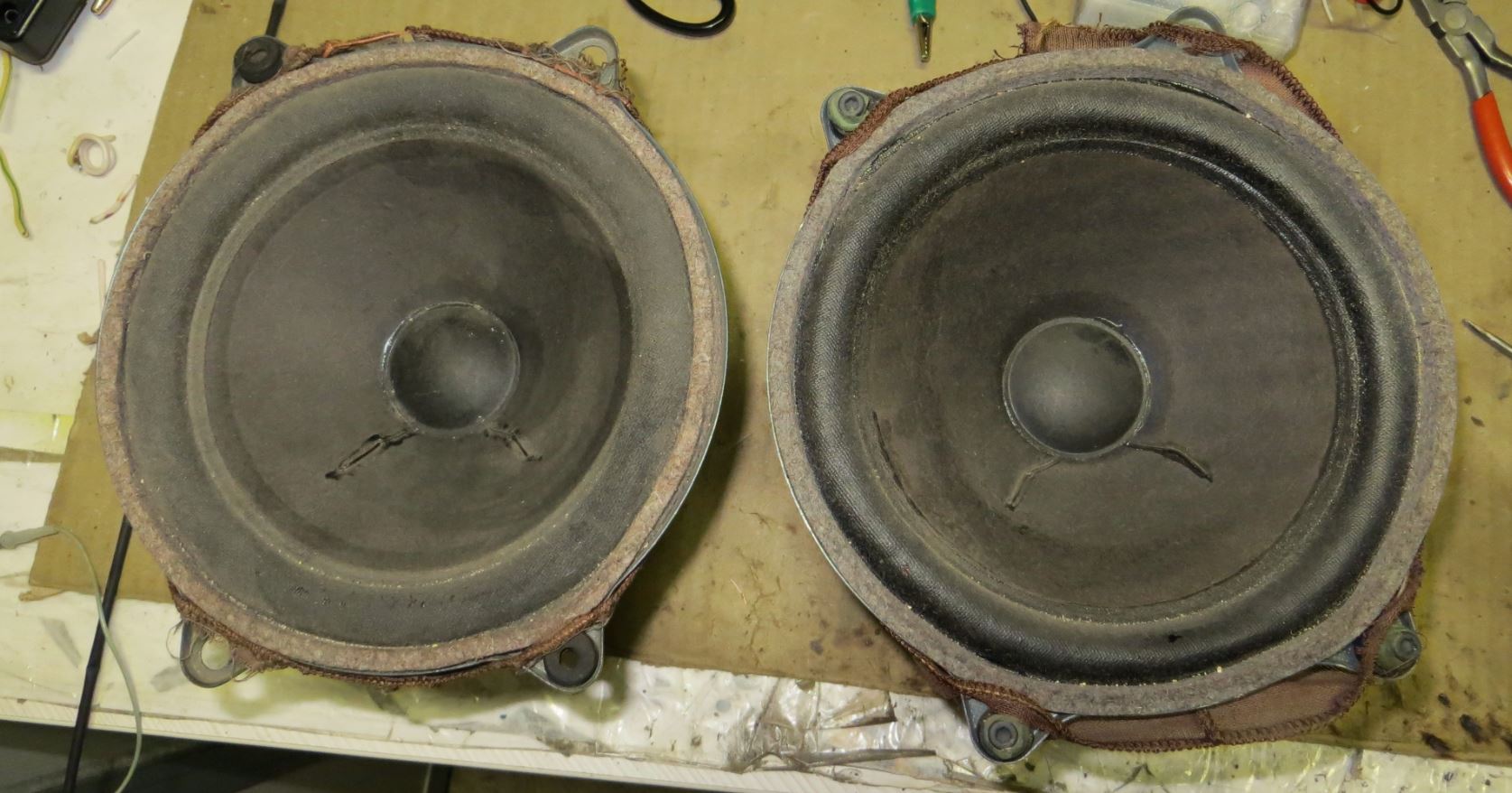

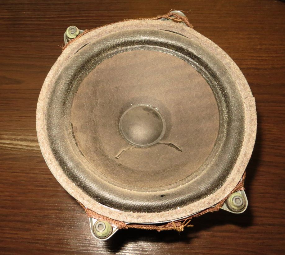

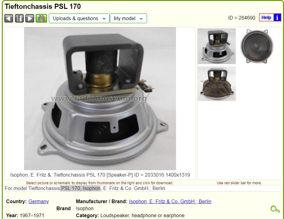

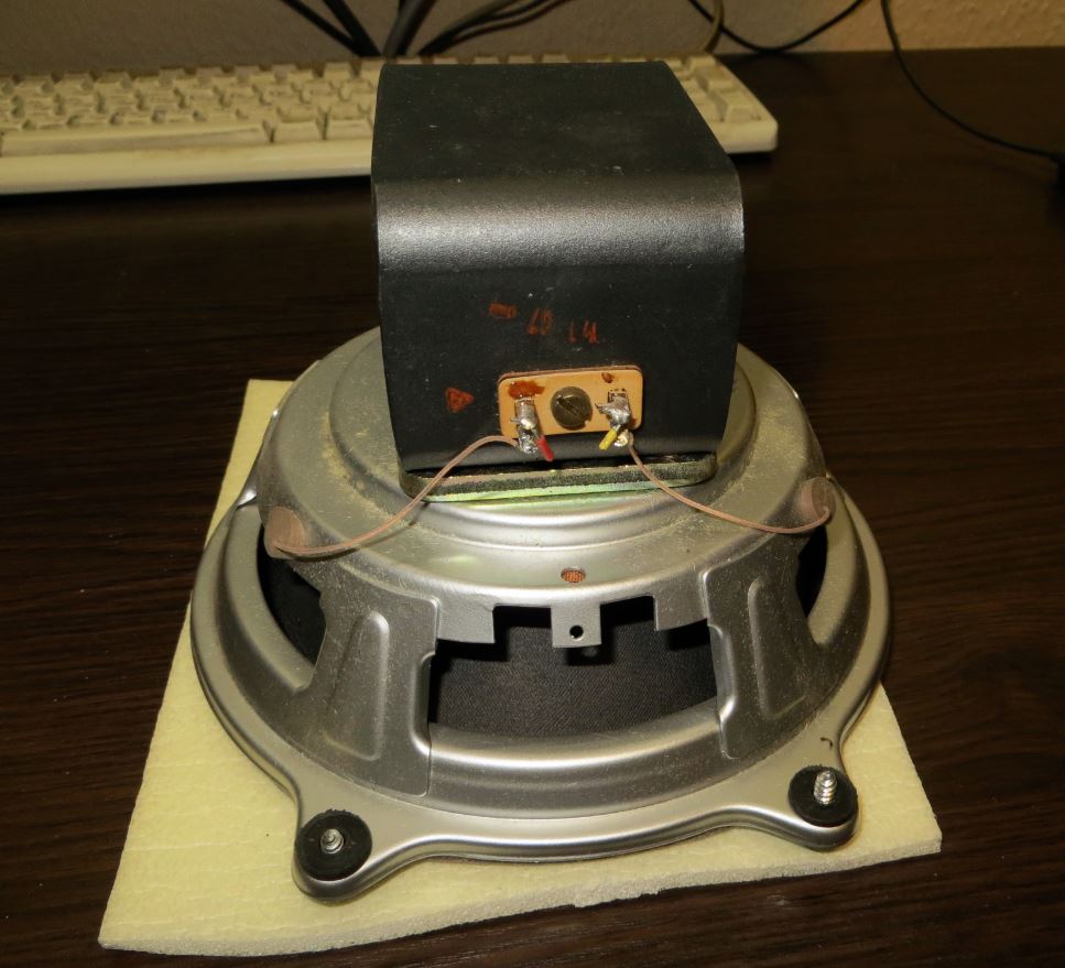

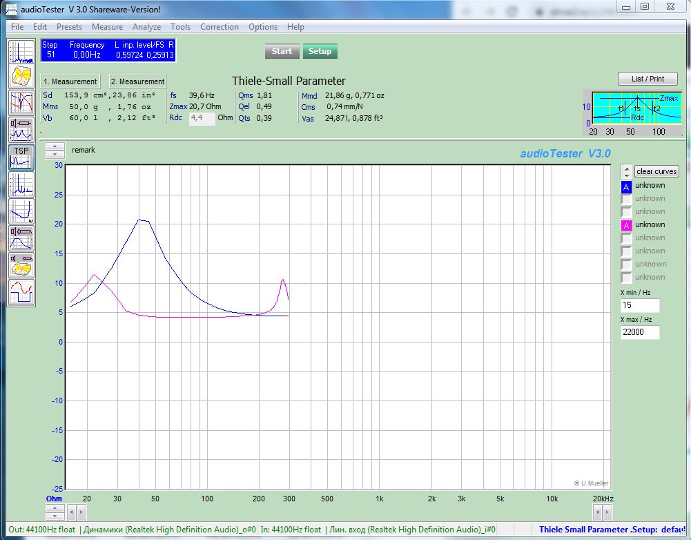

Я тут тоже динамики прикупил....

Резина потресканая или кажется?

Не знаю, как эти динамики, но те винтажные, что мне попадались, представляли собой труху, которая буквально руками без усилий разбиралась на молекулы (особенно подвесы). При том хранились они нормально, дома в составе шикарных для своего времени АС. Пробовал я их реставрировать, но результат получался такой же, как от ретро-авто - "а как вообще на этом ездили???". :o По объявлениям поездил-послушал старые премиум-колоночки, и совсем грустно мне стало. С тех пор в винтаже разочаровался. Всё это сугубо ИМХО, конечно же.

Тут подвесы тканевые с пропиткой. в нормальном состоянии. 69 г.в. блин......

Тканевые, да - самые живые бывают на старых динамиках. Иногда только клей и пропитка высыхают. Но можно подклеить и пропитать их БФом.

Значит, показалось :)
