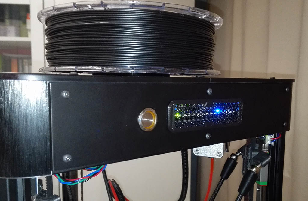

Можно. Я печатал АБС антипиреном https://www.syntechlab.ru/product-page/ ... рый-1-75мм, можно обычным, толщина 2,4мм, ~280/180мм. Лицевая сторона к столу; шкуринг(лицевую часть не шкурил - грунт и так хорошо берется); акриловый грунт-наполнитель(я пользовал Kudo); еще шкуринг 400-й; (если идеала охота или косяки большие, то можно еще раз грунтом и шкуринг, но я не заморачивался); и матовая краска акриловая (я пользовал Chamaleon). Вентиляционные отверстия можно замутить на этапе печати при определенной сноровке. Я результатом вполне доволен - если не приглядываться, то все по настоящему выглядитProgressor писал(а): ↑06 ноя 2019, 23:33Подскажите, у кого есть опыт, можно ли на таком принтере качественно напечатать тонкие (1-2мм) плоские элементы, типа накладок, достаточно больших размеров, скажем, от 15х15см и более? Чтобы поверхность либо не требовала обработки вообще, либо обычной окраски, конечный вид качества плоскости должен быть примерно как у панелей бытового, например, радиоприемника, телевизора и прочего.

Alex Post, Ну шкуринг, чтобы крупные дефекты убрать по краям, а под покраской лично я понимаю и грунтовку в т.ч. Если из нормального АБС печатать тонким слоем, то шкуринг первый можно и исключить. Антипирен сопливый просто ппц. Там то движухи и так по пол часа на каждую деталь все про все, а если поточное производство, то оптимизировать думаю можно процесс

Я постобработкой сильно не занимаюсь обычно: чуть теранул, иногда в баню, с баллончика пшикнул и все С гитарой только много возился, хотел в идеал сделать, но получилось как всегда...
