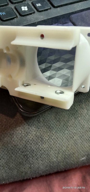

Непрочитанное сообщение Mazayac » 12 ноя 2019, 14:51
Sertofan, посадочные места для гаек можно и не делать, а чуть рассверлить и аккуратно запрессовать/вплавить гайки-втулки специальные:

Непрочитанное сообщение Sertofan » 12 ноя 2019, 22:42
Mazayac, да, спасибо, так и сделал.
