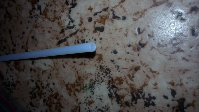

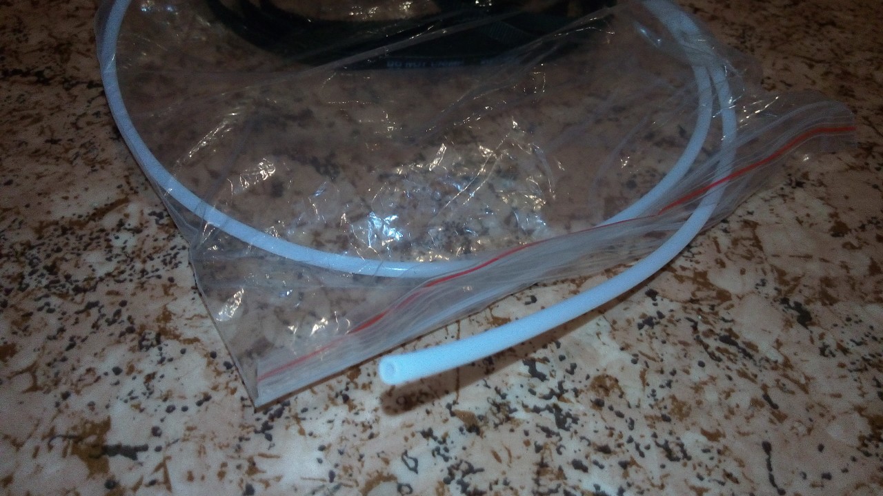

У меня есть по виду похожая трубка для подачи филамента. Она тоже "скользкая" - белая.
Но выдержит ли она температуру ? У кого был может такой опыт ?
Понятно что быстро найти в даже в Минске - такую втулочку не реально. Но надо. Процесс остановился.

desertEA писал(а): ↑
09 ноя 2019, 11:22
Погрей. Если есть - феном, можно и паяльником, на крайняк - зажигалкой... В быту фторопласт внутри тросиков боуденовских применяется , правда диаметры правильные редко встречаются.
"Втулочка" эта и есть отрезок боуденовской трубки, если что. Купить если срочно можно в ЧипДипе: https://www.chipdip.by/product/1m-ptfe- ... reprap-ext

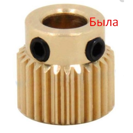

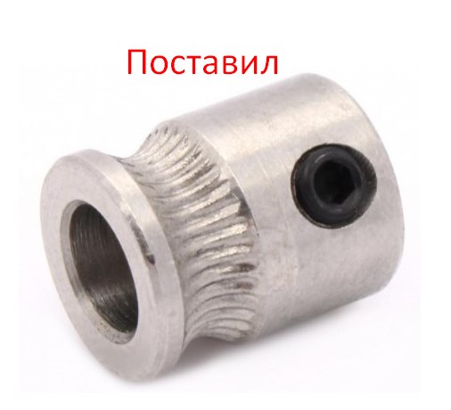

Я делал донапилинг и менял стандартную шестерёнку от MK8 на MK7.

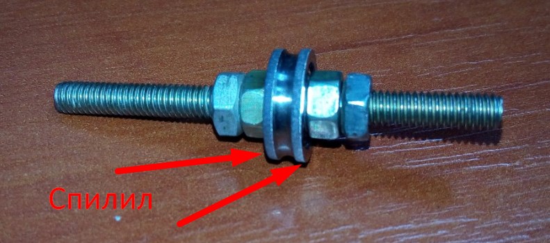

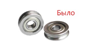

Фото ниже. Так вот после такого напилинга новая шестерёнка касалась ролика с U-ным каналом.
Решил это обработкой на наждаке (просто касался наждака, а ось вращения подшипника изменил относительно оси вращения наждака). Теперь даже на третьей скорости тестирования и даже без поджатой пружины - всё чётко !

Было -стало. Может кому пригодится.
Re: 3D принтер с современной кинематикой и с сенсорным экраном
Непрочитанное сообщение IslandSky » 12 ноя 2019, 19:34
12 ноя 2019, 17:51
А зачем там такой ролик? У меня шестерня прижимает пруток к обычному подшипнику и никаких проблем.

Ващет опять все напутал.
МК7 шестерня - Изображение
Используется в комплекте с подшипником с канавкой.
А вот МК8 шестерня -Изображение
Используется с простым подшипником, без канавки, обычно или 623 или 624.
И не надо ничего пилить!
Непрочитанное сообщение Shaman » 13 ноя 2019, 11:01
12 ноя 2019, 21:54
МК7 шестерня
Тоже запросто используется с подшипником без канавки, по крайней мере я никаких проблем не увидел. Некуда там пластику деться.
