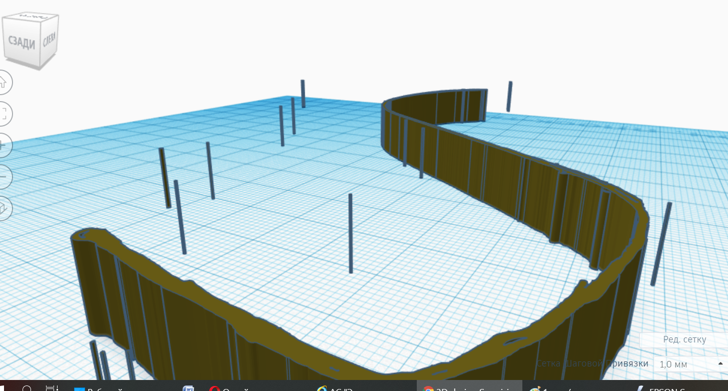

Блин, такое я бы не взялся и нарисованное печатать
А как нарисовать - я лично ХЗ.

в tinkercad я не представляю как такое сделать. наугад разве что...
во fusione по фоткам из сплайнов...

И я бы не взялся, а надо! Такая панелька только в америке есть. И цена доставки будет по стоимости как принтер. ))

Почисти фон, подними контраст исходной картинки. Лучше бы конечно руками кривые отрисовать. Аккуратнее будет.
