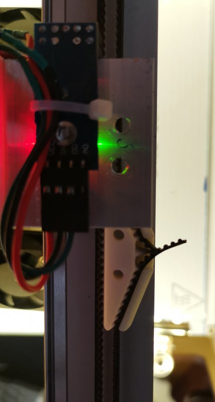

Напечатал, сравнил - идеально! Обратите внимание на идеальную соосность штатных отверстий и отверстий в натяжителе.Mazayac писал(а): ↑24 ноя 2019, 00:47Этот натяжитель плох тем, что в крайних положениях по оси X делает одну ветвь ремня сильно непараллельной...
Вот этот: https://www.thingiverse.com/thing:3948724 выглядит корректнее, напечатаю и сравню.

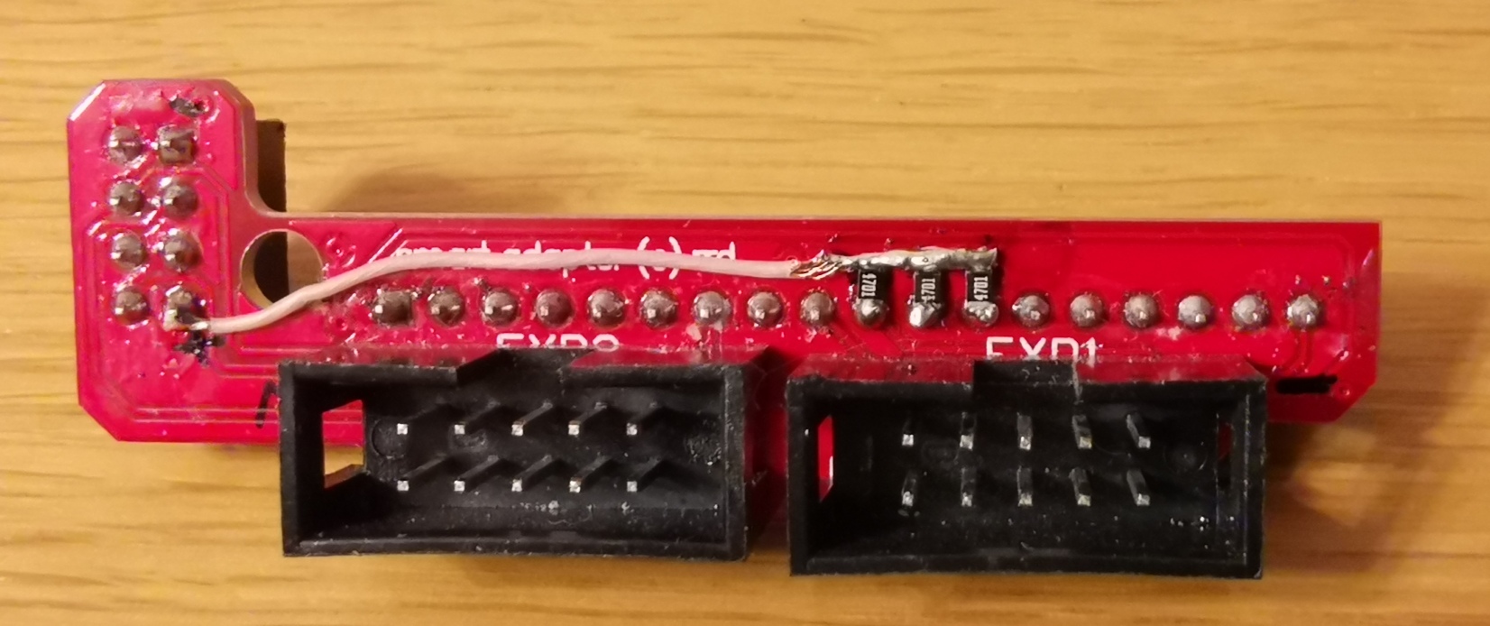

На платах RepRapDiscount Smart Controller нет ни единого резистора подтяжки кнопок и энкодера. Встроенная в чип ATMEGA2560 подтяжка линий портов - от 20 до 50 кОм (а в DUE так и все 150 кОм), что довольно много.
В результате воздействия наводок от "шумной" электроники принтера имеем самопроизвольные "нажатия" с непредсказуемыми последствиями.
Добавил подтяжку 4,7К на каждую из линий:

Да без проблем, могу и этот! Но как-то не очень народ западает на пластиковые натяжители и фрезерованные порталы. Всё же по-старинке оно надёжнее.
- Сообщения: 7029
- Благодарил (а): 333 раза
Ну не знаю... Я лично за пластиковый, хотя бы потому, что при сборке банально тонких хомутов может дома не найтись. А супер клеем и нитками возиться то еще развлечение. А так поставил и готово. Кто любит "по старинке" - сделает по старинке

У меня давно этот натяжитель стоит. Недостатков в сравнении с винтиками не наблюдаю. А преимущества наблюдаю - беспроблемная установка/демонтаж ремня и выглядит поцивильнее винтиков со стяжками кмк

Lighter, стоит один раз попробовать без ниток и без стяжек. Мне очень понравилось.
Держатель неприкрученный на балку положил, ремень по шкивам уложил, один натяжной ролик ослабил, хвосты спокойно в держатель вставил, обрезал лишнее, ролик затянул, держатель к уголку прикрутил.

А вот и фигушки, не помогло. Следующий этап - конденсаторы на "землю". Или Марлин поковырять, как там антидребезг реализован.Mazayac писал(а): ↑25 ноя 2019, 21:32На платах RepRapDiscount Smart Controller нет ни единого резистора подтяжки кнопок и энкодера. Встроенная в чип ATMEGA2560 подтяжка линий портов - от 20 до 50 кОм (а в DUE так и все 150 кОм), что довольно много.
