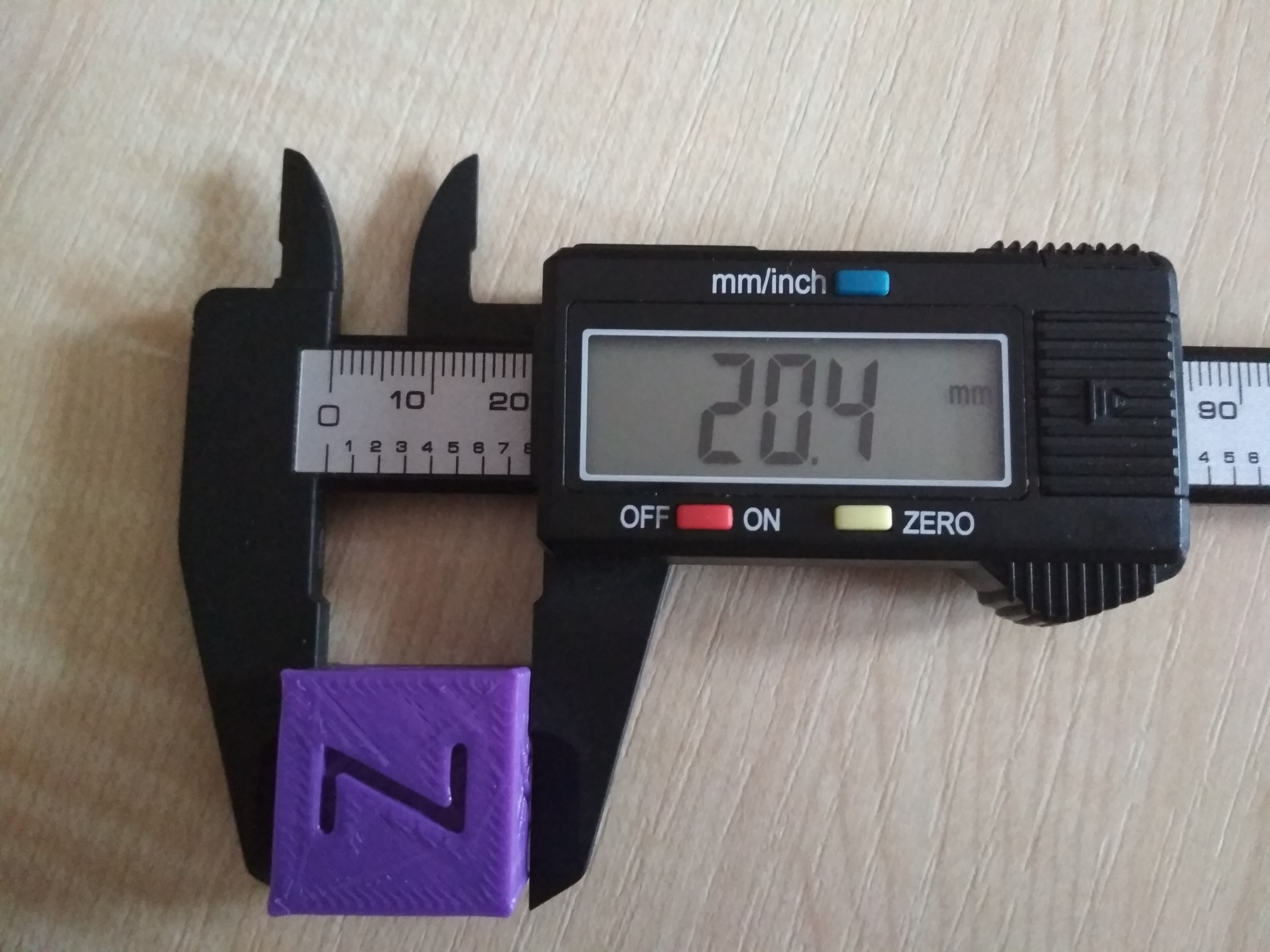

26 ноя 2019, 09:49
не печатал кубиков, надо будет попробовать
У себя так и не попробовал, пруха по заказам, все станки в деле :), но попросил парня напечатать калибровочный кубик из ПЛА на школьной пруше гефестос (классика и3 с холодным столом). Штангель правда тоже школьный - такой же калич как и принтер. ;)
Как бы я считаю что качество выше среднего, как для дрыгостола. Волны на стенках это заполнение просвечивает.
