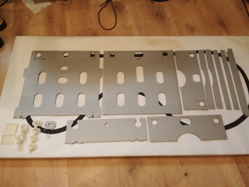

Продолжение истории моего черно-оранжевого Спринтера. Похоже, скоро он станет черно-оранжево-серебристым ;)
Все дело в том, что Андрей, автор Спринтера, любезно выслал мне для испытаний набор для апгрейда стола с фанеры на дибонд. Набор представляет собой небольшую кучку деталей, фрезерованных из 3мм дибонда. Кроме этого, Андрей положил мне все пластмасски, которые нужны для установки стола (хотя я их мог вполне распечатать и сам). И еще дополнительно - кусок пресловутого коврика из базальтовой ваты, который так хорошо подходит на роль утеплителя. За это отдельное спасибо, поскольку чего то подобного в наших краях не достать.
Вот так выглядит этот тюнинг-набор:

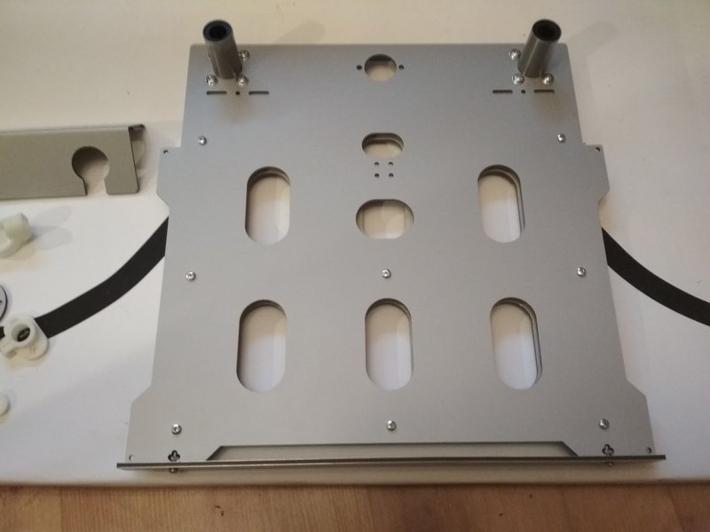

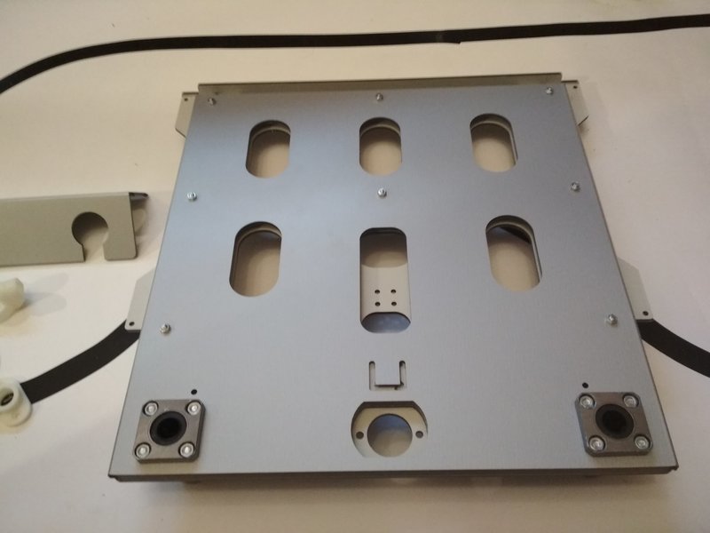

Вооружившись инструкцией по сборке дибондовых столов, у меня получилась вот такая заготовка:
Пока на этом все. Принтер к сожалению загружен заказами, как появится окно - буду ставить. Стол получился в четыре слоя (12мм) дибонда, очень жесткий, я думаю будет отлично работать.

Стол из дибонда гораздо стабильнее фанерного. О настройке толщины первого слоя можно вообще забыть - один раз настроить, и на год хватит. А магнитные прижимы с LMK12LUU обеспечивают отличную плавность хода стола на валах без закусываний и люфтов.

Непрочитанное сообщение Alex Post » 01 дек 2019, 23:59
koluna писал(а): ↑
01 дек 2019, 22:15
Alex Post, чем вызвана необходимость замены?
Никакой необходимости нет. Фанерный работает отлично. Просто согласился на предложение Андрея протестировать как вариант апгрейда старых фанерных 232х спринтеров. Вот доберусь до принтера - опишу что да как да с чем пришлось повозиться. Как минимум нужно придумать какой то флажок для оптического концевика и способ его крепления. Мысль уже есть, надо попробовать оформить. Еще вот думаю, связываться ли с магнитоприжимами. Чет мне кажется что пользы от них как от плацебо: гравитация и так неплохо выбирает все люфты, зачем там магниты еще.
