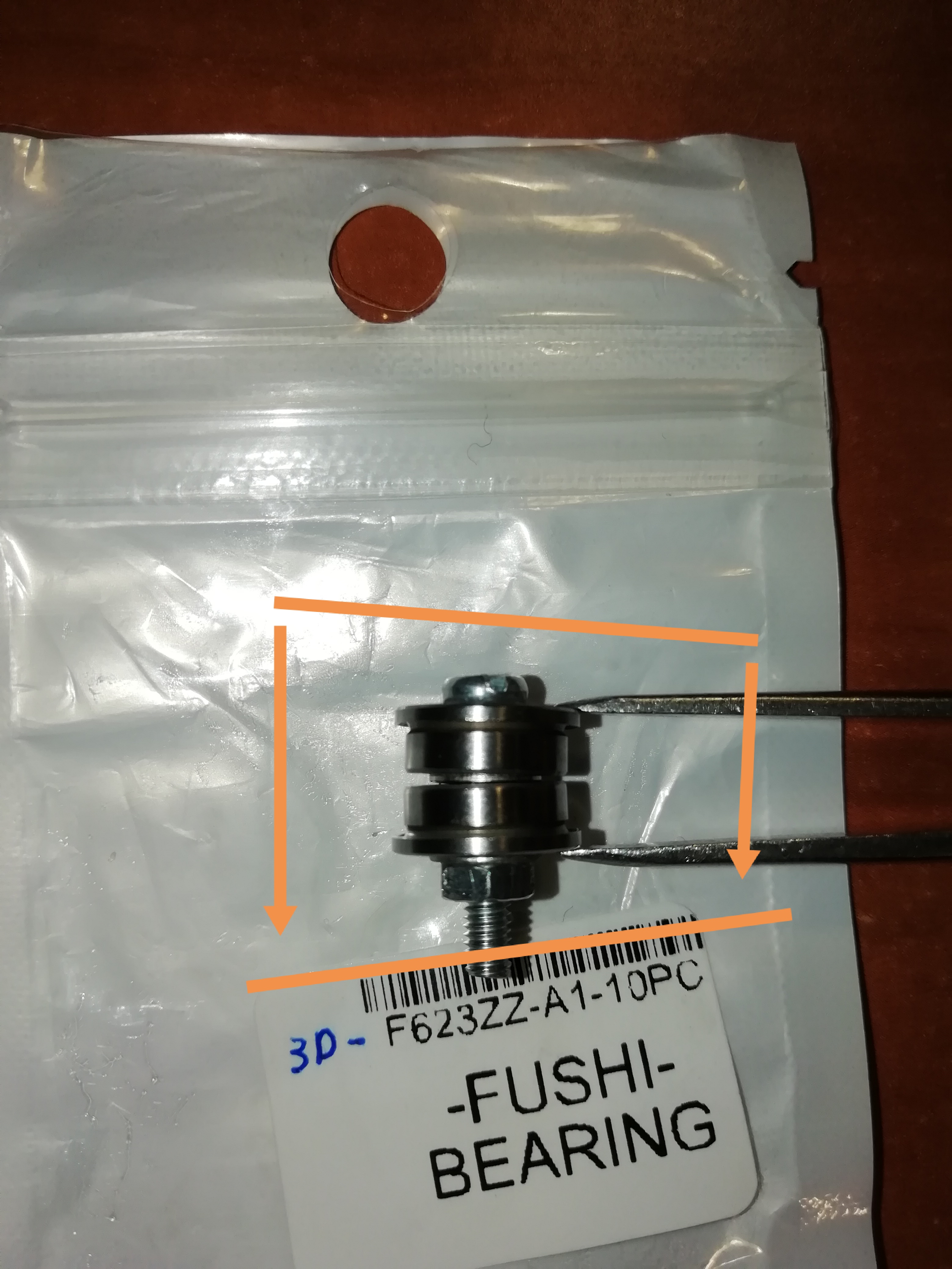

Подскажите пожалуйста, является ли нормой люфт фланцевых подшипников поперёк оси вращения? Вроде бы фирменные, продавец Fushi, стоили 533 рубля за десяток, специально для 3D. На фото показал как смещается внешняя обойма. Обычный 624 от этого же продавца очень качественный, не имеет люфтов.

Sat, этот люфт не нормируется, только радиальный. Для ABEC-1 уже может быть заметным.
Вечером сравню со своими, весь принтер на Fushi - только положительные впечатления.
Нормой не является, но это не страшно. Главное - чтобы легко вращались без закусывания.

Sat, у меня из десятка шесть штук с люфтом.

Вращаются хорошо, без закусывания. Просто показалось странным такое качество, они как то даже отшлифованы грубее.
Ничего, ремень отшлифует - залюбуешься.
Пощупал все, что есть от FUSHI : 624 ABEC-5, F624 ABEC-1, U604 ABEC-3, F623 ABEC-1.
ABEC-5 практически не люфтят. ABEC-3 уже покачиваются, и от ABEC-1 амплитудой визуально не отличаются.
Есть ещё F623 от FYSETC, раза в два дешевле - качаются раза в полтора больше и рокочут при вращении.
Собирать какой-то инструментальный стенд для оценки - сложно и долго.

Благодарю за ответ! Стенд не нужно собирать, достаточно информации :idea:
В ожидание компонентов к принтеру, пристально изучаю всё что уже пришло из Китая ;)
Но думаю всётаки прикупить не фланцевых подшипников, про запас.
