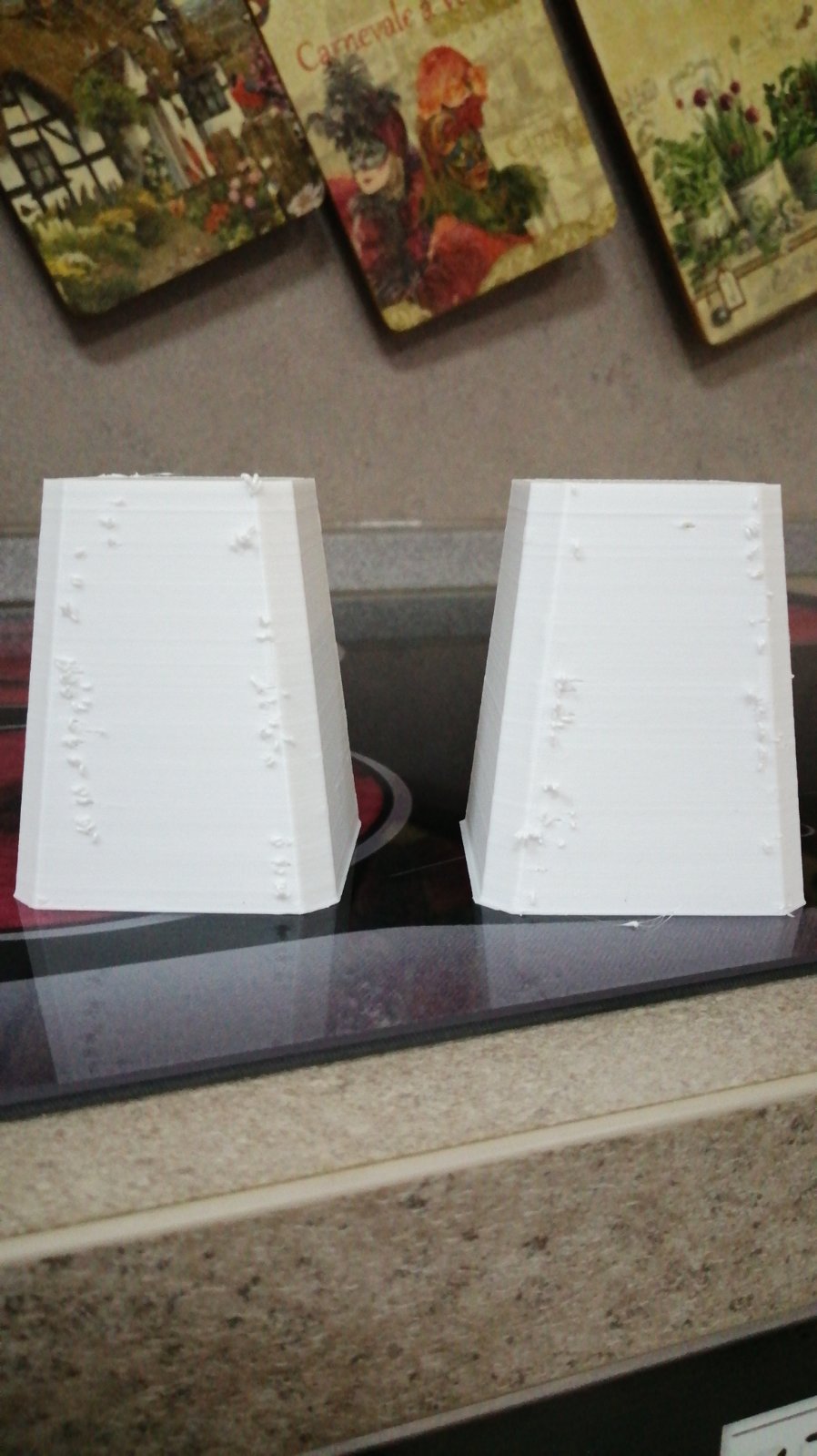

Непрочитанное сообщение Galicin » 25 дек 2019, 13:13
Спасибо кто откликнулся. Как и обещал фото
Итак попробовали несколько раз, пришли пока к таким настройкам:
- стол 75 градусов
- температура печати 225
- скорость 60
- 2 кубика увеличили в 2 раза (40х40 мм) и разнесли на 150 мм. Как усилить обдув я честно не понял, и пока так напечатали.
итог значительно лучше

а это второй
0-02-0a-904435048232bb3853b33bb323a17adb5f15999651ae2d8131b1a541097e69e6_5ef94714.jpg
Может ещё что-нибудь посоветуете?

ПЭТГ - достаточно капризный материал, так что в принципе нормально напечаталось.

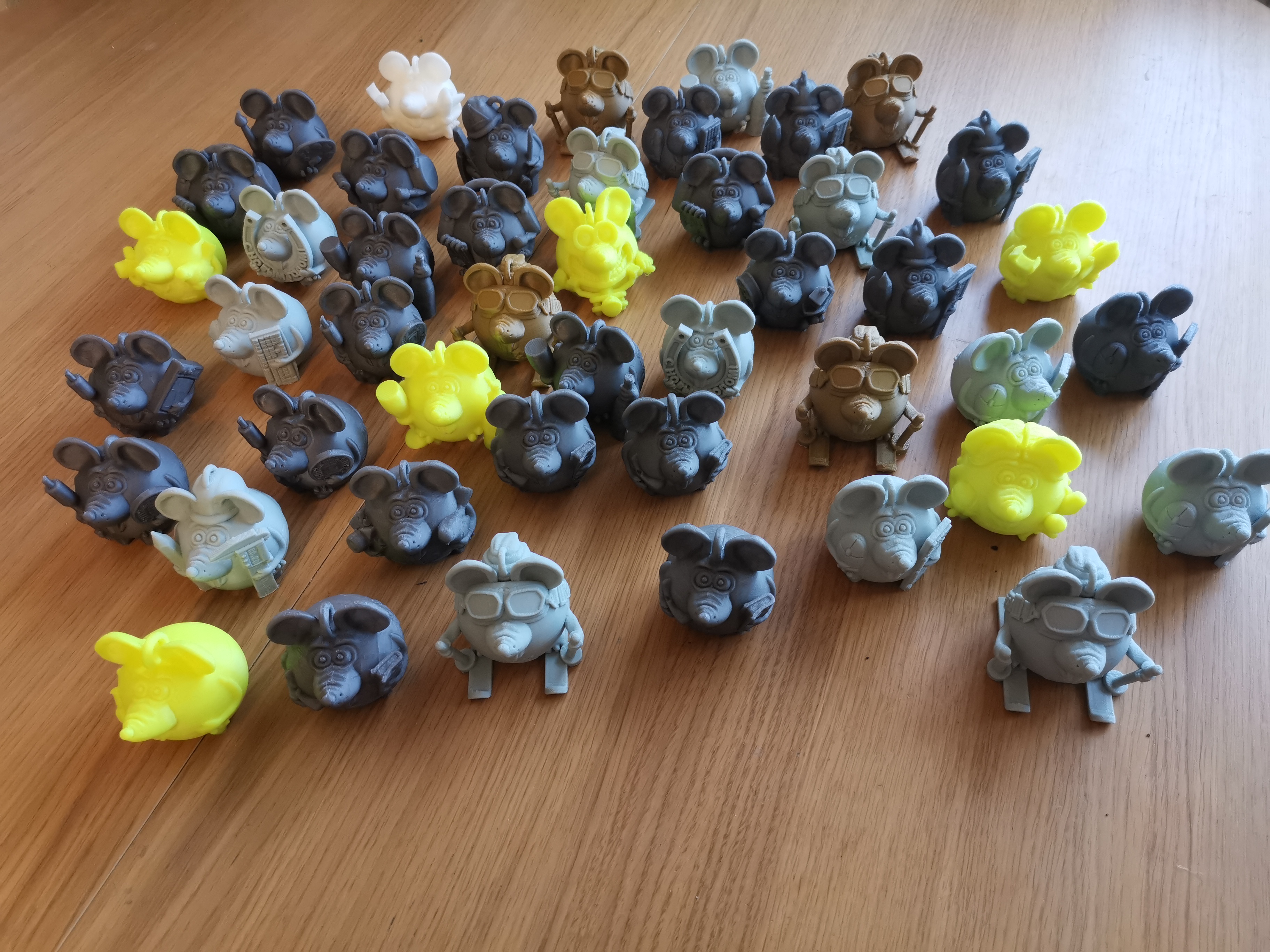

Непрочитанное сообщение Mazayac » 31 дек 2019, 18:00
Новогоднее нашествие. Множество циклов печати, почти непрерывная работа сотню с лишним часов на скорости 120мм/с - Спринтер рулит!

Непрочитанное сообщение Mazayac » 31 дек 2019, 19:45
3D-SPrinter, а я наконец понял, почему лишь немногие пластики считаются удачными.
Один из них - как раз PLA "Терминатор" от FD-Plast, весь ушедший на мышек - вживую гораздо лучше смотрится, чем на фото, и даёт какую-то приятную шелковистую фактуру поверхности
Остальные, брошенные ему на замену, - совсем не то.
Согласен! Рассмотрев хорошенько твою мышку, я дедуктивным путём вычислил, что это "Терминатор" от сопутки. :)
