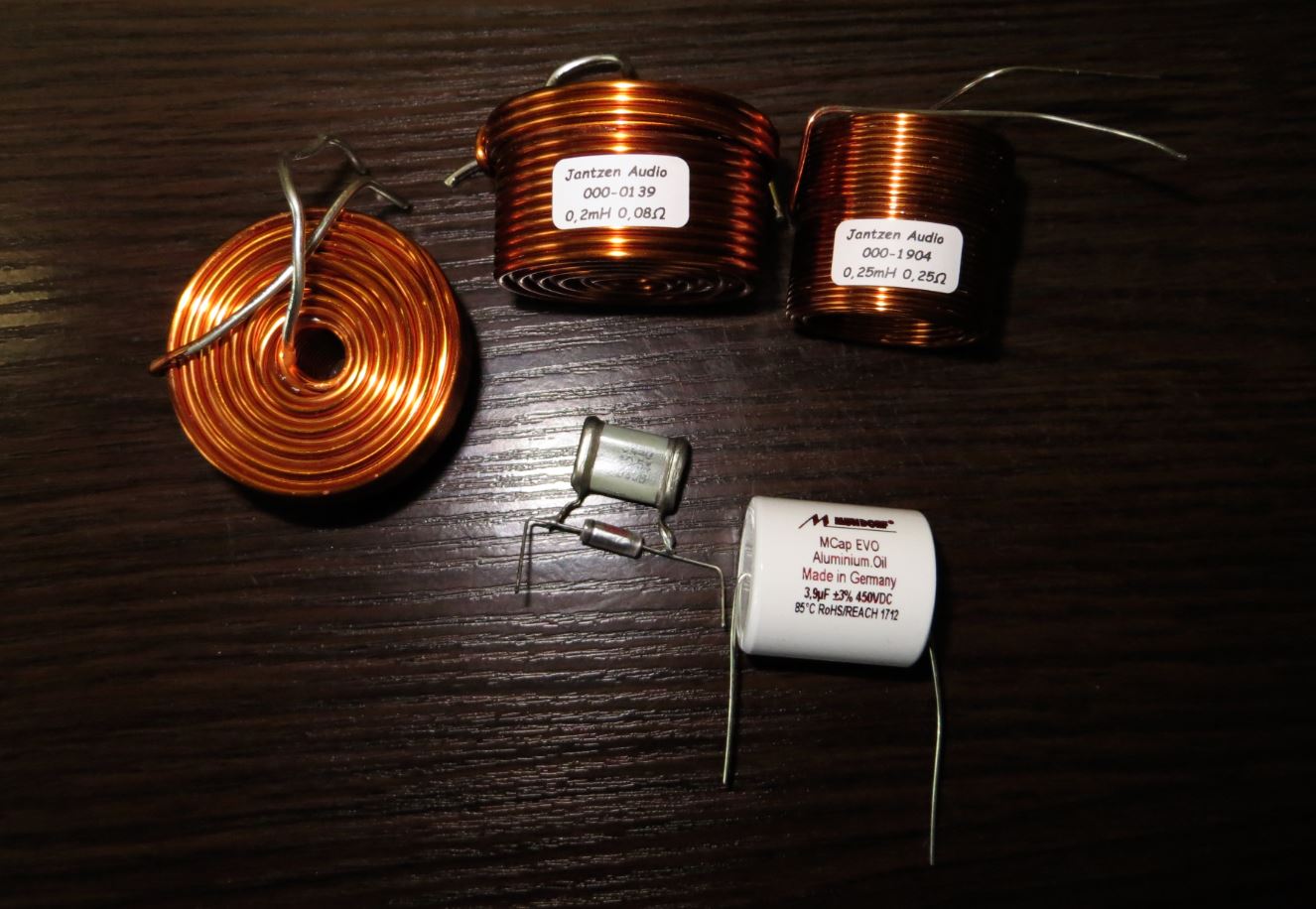

Про катушки - сделав станок для намотки развлекаюсь наматывая небольшие выходные трансформаторы и катушки - Для трансформаторов есть Горячекатанное железо -ГК и холоднокатанное железо ХК. Всё серебристое современное железо - холоднокатанное - и оно даёт хуже звук чем горячекатанное - если мотать самостоятельно без особых изысков. Отличит ГК от ХК - можно - горячекатанное - имеет поверхость бугристую как бы с ржавым налётом, а ХК - это чистое серебристое железо. Правда бывает ХК отожжёное - и оно по виду близко к ГК......
Но вот если используете катушки на сердечниках - проведите эксперименты с сердечниками из разного железа - звук достаточно сильно гуляет в зависимости от марки железа сердечника.
Re: Очень хорошие 30-литровые трёхполоски.
Непрочитанное сообщение Lenivo » 06 янв 2020, 19:27
02 янв 2020, 22:17
Как ни странно, хорошая катуха на НЧ слышна даже на самой малой "ночной" громкости.
Не хорошая катуха это с воздушным сердечником - с проволокой 1,6 - 2,2 мм.
И да, её очень хорошо слышно. Как качественные конденсаторы в фильтрах акустики.

Lenivo писал(а):
06 янв 2020, 19:27
Да, есть мнение известного акустикостроителя , что катушки намотанные проводом менее 2 мм - заметны в тракте. Т.е. 2 мм это самая "минимальная необходимость" провода для намотки.

Rim писал(а):
06 янв 2020, 20:50
Да, есть мнение известного акустикостроителя ... 2 мм это самая "минимальная необходимость" провода для намотки.
Да уж, в колонкостроении всякой дичи немеряно..
Потому лучше всё же руководствоваться здравым смыслом и простейшими формулами из физики 8-го класса. ;)
Для некоторых качественных компрессионных динамиков (типа Вифы 225), действительно, нужны катушки с проводом 1.5-2 мм на железном сердечнике.
Но никак не для дохлых шириков в ламповом тракте, и не для СЧ-ВЧ в прочих кроссоверах. Там и провода 0.75-1.0 за глаза хватит.
Непрочитанное сообщение Lenivo » 07 янв 2020, 06:47
Rim писал(а):
06 янв 2020, 20:50
06 янв 2020, 23:51
2мм - уже трудно гнуть и можно каркас поломать, поэтому дальше часто переходят к "косичкам" - когда сечение набирается из нескольких жил скрученных друг с другом. Или "лентами" когда несколько проводников распределены в плоскости параллельно друг другу..... А с железом и ферритом в сердечниках - звук правится достаточно сильно и уже гораздо сильнее выражено влияние акустического кабеля, а с воздушным сердечником можно обойтись более дешёвыми кабелями - просто подобрав нужное сечение по меди - 6 кв.мм, 8 кв.мм, 10 -12 кв.мм.
