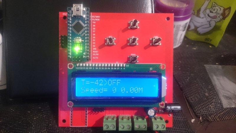

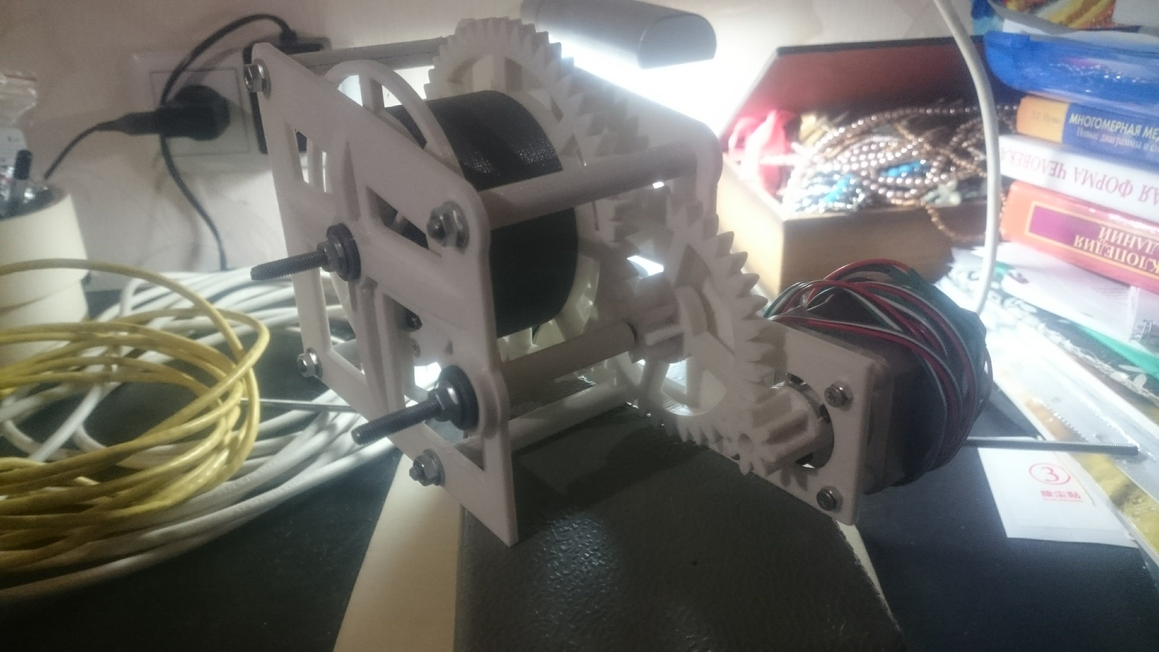

Редуктор готов:

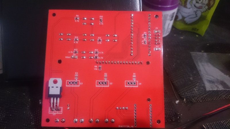

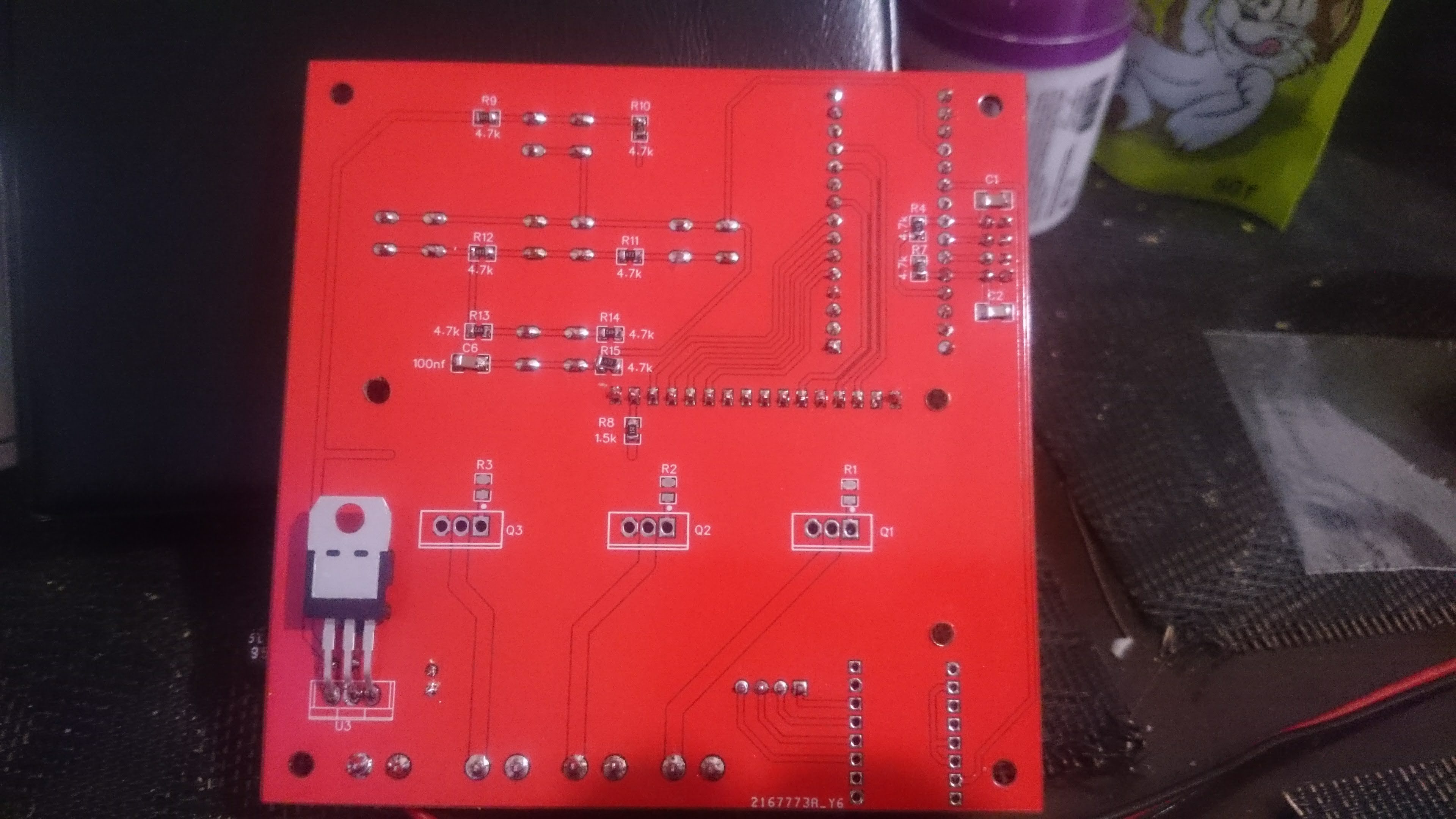

Платы вчера пришли из Китая:
Начал по тихому собирать. Торопиться не куда, вулкан еще в пути.

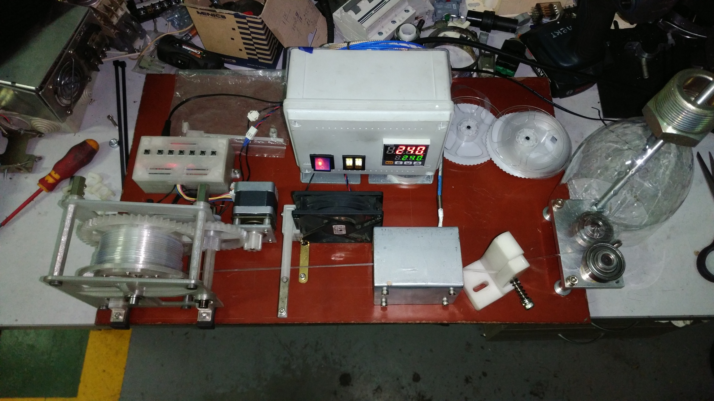

Вот такое собираю, осталось шестерни напечатать.
Почти закончил собирать шайтан машину! Осталось сделать отключение нагрева после остановки и поставить сенсор на катушку (если мотор проскакивает и катушка не вращается, то через 10 сек отключить).
Добавил видео работы станка https://yadi.sk/d/D1eWb30yBiS5LQ

Здравия желаю.
И я туда же.
triada13, а ссылку на платы можно, самому утюжной технологией времени нет заниматься.
