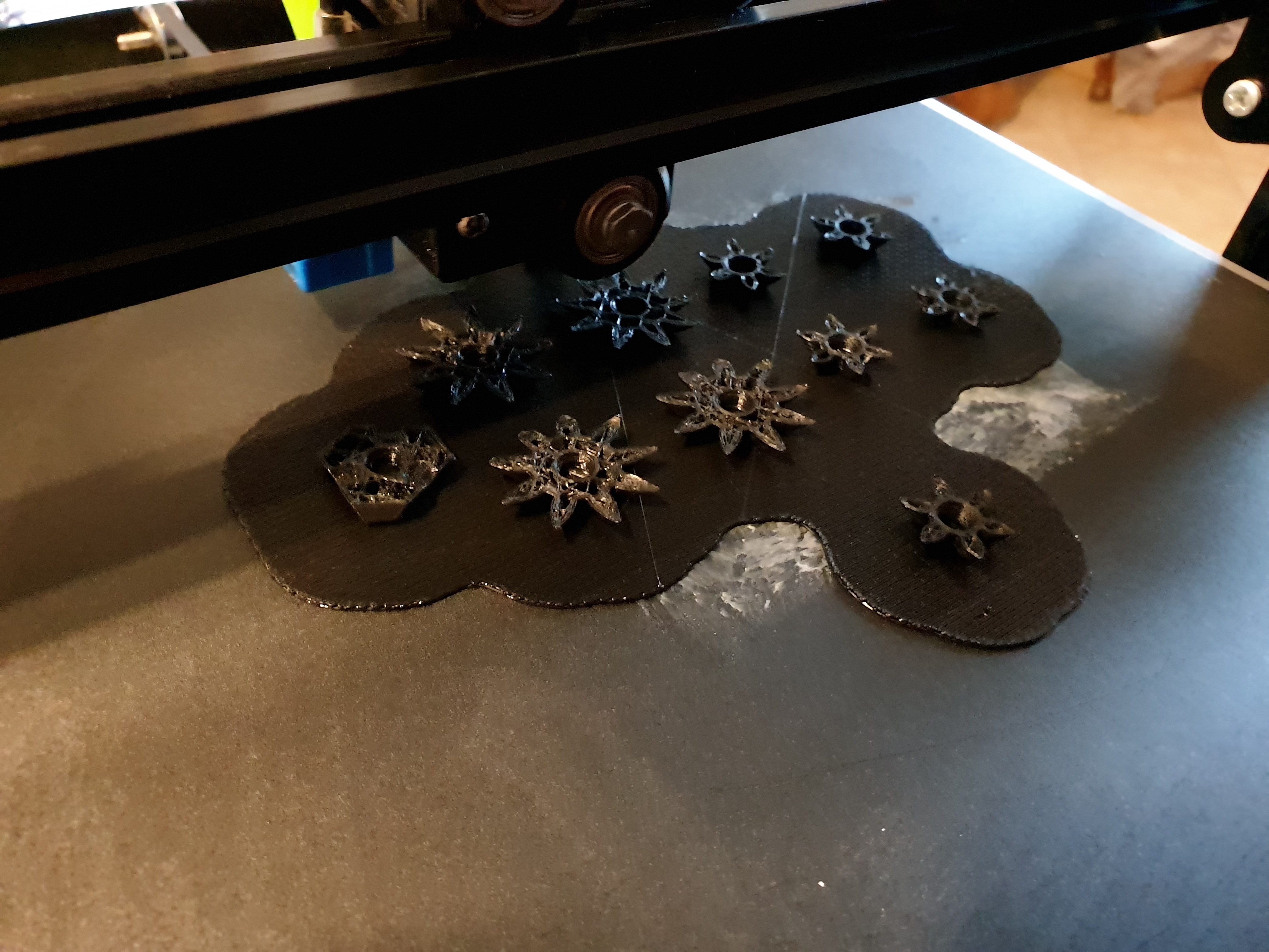

Да, регулировал как надо, и на горячую тоже, на этой модели авто уровень не включал. Но я не замерял, просто бумажкой регулировал.
Пластик пока что один только
сейчас печатаю это:https://www.thingiverse.com/thing:1725308

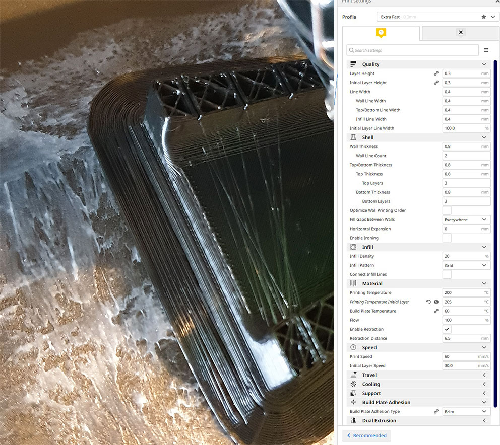

и база рафта не склеилась, и опять струны сопли, настройки и фото:

Сопло какое? 0.4?
Если да, то я бы стенку поставил потолще и верх/низ тоже. Ну и 0.3 высота слоя, возможно, многовато. Но это не по соплям...
Какова скорость холостого перемещения? А скорость ретракта? Судя по соплям и кораллам, надо ретракт подстроить... боуден в фитинге не болтается? А длина какая?
Да, клей наносите аккуратнее, что-то у Вас совсем грубо...
Да, клей жду жидкий для печати, пока что это всё тесты.
Высота 0.3 это для шероховатости модели, надо что бы провода хорошо "закусывались"
Скорость холостого 120/ретракта 25/не болтается я весь хотенд перебрал.
сопло были очень дешевые https://www.amazon.it/gp/product/B07B3VP6BW/

Нормально. Дальше - пробная печать (можно даже еще проще, чем я раньше говорил: только брим напечатать и выключить) и измерение штангеном.
Если все устраивает - оставляем. Если не устраивает - регулируем дальше.
На принтерах с консольным столом (не дрыгостол, как у Вас) можно регулировать на ходу, подкручивая винты.

У меня ПЛА от Бестфиламент на чистое стекло липнет при 60 гр. хорошо. Да, и зазор влияет! :)
Внимание, может быть разница между стеклом и зеркалом!
Как готовить стекло: вымыть чистой мочалкой с хозмылом под горячей водой, протереть насухо чистой тряпкой.
Можете попробовать вместо мойки спиртом, ацетоном и пр. протереть. Результат зависит от чистоты растворителя!
Так, не пойму, что Вы там клеем натираете? Алюминий чтоли?

хуже, я пленку рельефную просто наклеил на алюминий
Непрочитанное сообщение koluna » 21 янв 2020, 16:40
Silvano писал(а):
21 янв 2020, 16:07
Ыыы... Не нужно так делать!
Кладите зеркало или стекло 3-4 мм! Оно добавляет ровности столу.
А что за пленка?
