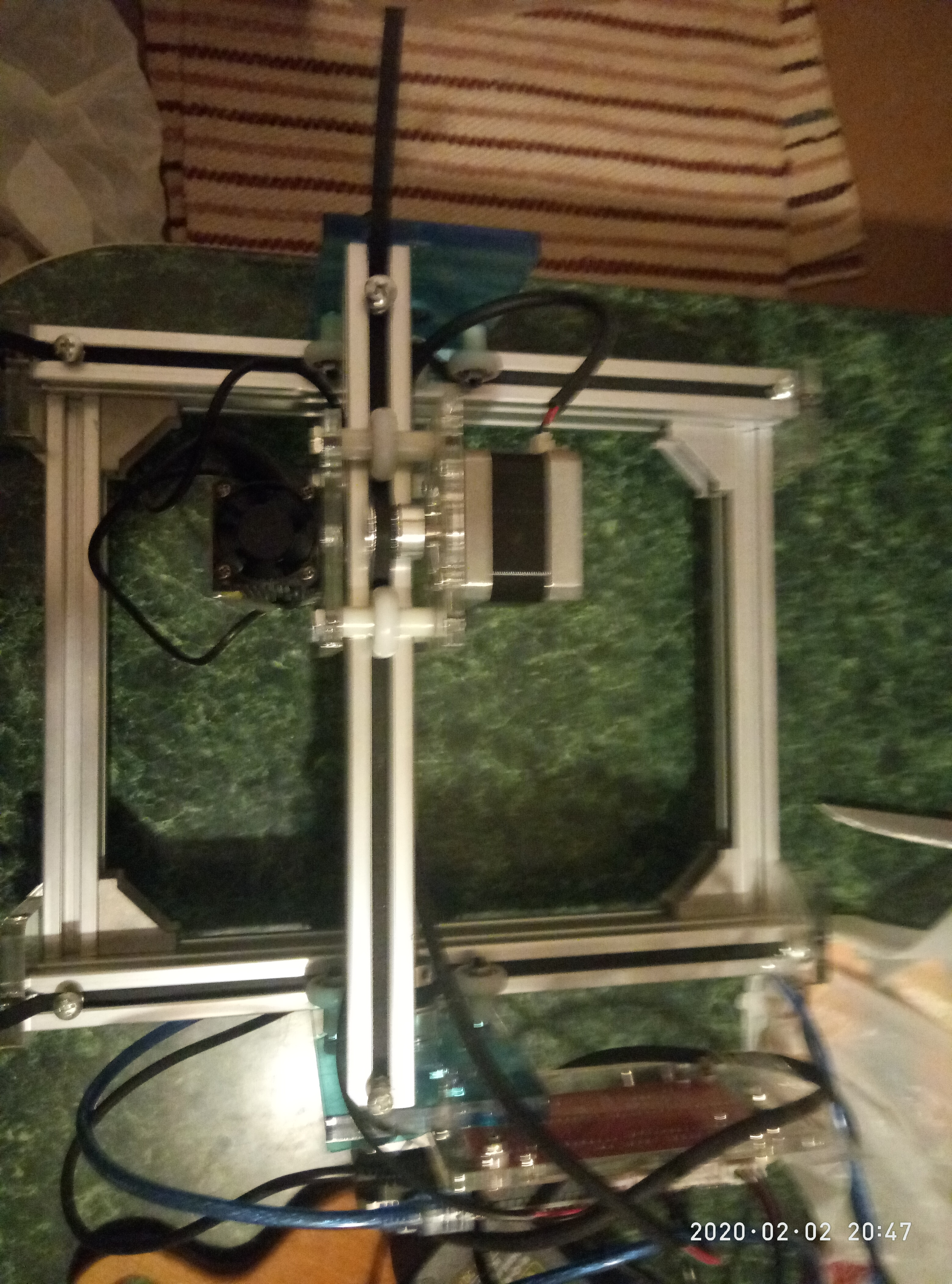

Добрый день! Собственно такое дело: попала в руки такая игрушка (совсем случайно). Так как первый раз с этим сталкиваюсь то ничего не соображаю в этом. Нет ни название ни фирмы только на плате надпись "nano" . Есть пару вопросов
1. Где взять на него драйвера?
2. И собственно как его запустить и настроить?

Насколько можно понять - это лазерный гравер. Соответственно, искать нужно в этом направлении, а не в ветке про 3д принтеры и 3д печать.

1. Синяя плата - это Arduino Nano R3 - плата с микроконтроллером ATMEGA 328. Драйвер для него можете найти в интернете или установив программу Arduino IDE. Она Вам очень понадобится, если захотите прошить микроконтроллер. Две красные платки - это драйверы шаговых двигателей.
2. Чтобы запустить - это чудо нужно его "прошить", если оно не прошито. Где взять прошивку? Вот это сложный вопрос. Нужно искать автора сего девайса.
Спасибо большое! Хоть узнал че и как называется)) буду искать дрова. Я так понимаю прошивок в свободном доступе нет? Увы автора девайса нет(((

Да что их искать, те дрова. Они нужны для того чтобы прошить микроконтролллер с помощью Arduino IDE. Судя по картинке у Вас китайский клон оригинальной Arduino Nano. А это значит, что там стоит мост USB-UART на микросхеме CH340. Вот для нее драйвер и нужен. Ищется легко, забиваете в поиск CH 340 driver, скачиваете, устанавливаете и после подключения платы у Вас в устройствах в Диспетчере Устройств на компе должно появиться новое USB-устройство. А дальше дело за прошивкой. Ищите сайты, форумы по лазерным граверам, там думаю помогут с прошивкой, устройство то относительно простое и типичное.

А не рановато прошивать? Устройство вроде собрано, возможно даже работало. Дрова-то всё равно нужны, G-код через usb закачивать. А вот перед прошивкой я бы просто включил для начала. Может там уже залита своя прошивка со всеми настройками именно под этот девайс.

Есть большая вероятность что если дуня прошита, то прошита grbl прошивкой. Можно для начала скачать какую нибудь "управлялку" для CNC, поддерживающую grbl и потыкаться. Сходу прошивать не стОит, будут потеряны настройки, потом ещё и их подбирать придется.
Я когда то баловался https://www.sourcerabbit.com/Downloads/ - для старта пойдет.
P.S. Igoryanych, имей в виду, что тут в основном 3д печатники, а у нас совсем другие прошивки и принципы управления. При всей похожести станков, CNC и FDM - разные планеты.

Собрано но не работало ниразу

ну по идее там уже должен стоять grbl/ выбирайте любую программу из списка: https://github.com/grbl/grbl/wiki/Using-Grbl, самая простая из них та которую вам выше кидали...

1.Для подключения к компьютеру нужно установить на компьютере драйвер сом порта на микросхеме CH430

Все подключить проводами по инструкции - двигатели к драйверам шагового двигателя , лазер к управляющему выводу на плате и все к блоку питания. По фото, вроде, все подключено уже. Просто вставить USB кабель в комп и проверить в диспечере устройств, чтоб появился виртуальный СОМ порт - должно появится, например, сом14 или сом06 - или с любым другим номером порта. Этот номер ком порта нужно установить в программе для формирования кодов для выжигания и управления лазерным выжигателем в бесплатной программе LaserGRBL/ЛазерГРБЛ

Спасибо всем. Ваши советы и метод тыка так сказать немного продвину тему) запустил пробую... С настройками еще не разобрался(((( но мне кажется лазер слабоват щас пробую на картоне... Нужно попробовать его еще настроить

Как отрегулировать лазер самому?

Обычно нечего там регулировать. Обычный китайский синий лазер. Рисовать худо бедно может, резать - разве что бумагу...
