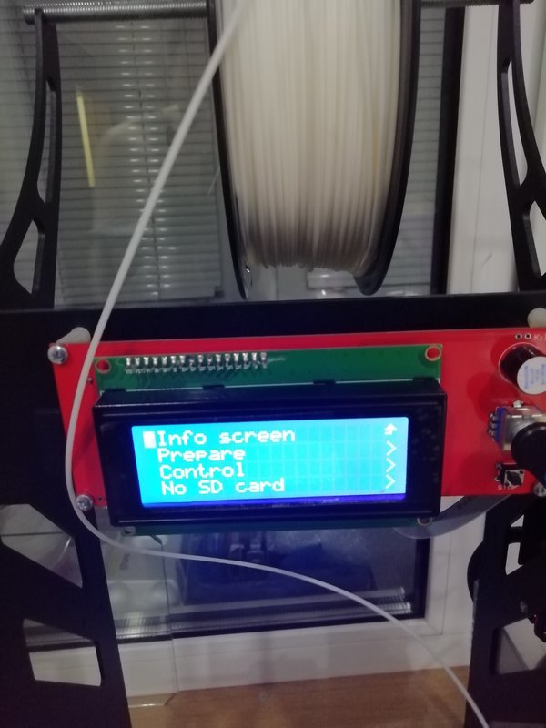

Можно попробовать прозвонить пины держателя карт до проца.
В два захода (в один не получится): сначала от пинов держателя до расширителя на Рампсе, потом от соответствующего разъема Дуни до проца. Просмотреть пины проца - нет ли к. з., пропаяны ли нормально...
Посмотреть внимательно на держатель - при вставке карты один из контактов должен замыкаться (обнаружение карты).
Потом подцепить все к какому-нибудь Пронтерфейсу, включить и потыкать карту туда-сюда. Марлин должен что-то сказать про карту, если ее обнаружил. Инициализация, кстати, иногда может фейлиться...
Попробую сегодня все это сделать. Карту то видит в главном меню, но пишет no sd. А что такое Дуня?

Значит поддержка SD включена, но карту не видит. А если вынуть карту - не пишет случайно "sd inserted"?

Ну значит, чувствует, когда карту туда-сюда... один пин в норме ))
Посмотреть питание на карте... они жрут не мало...

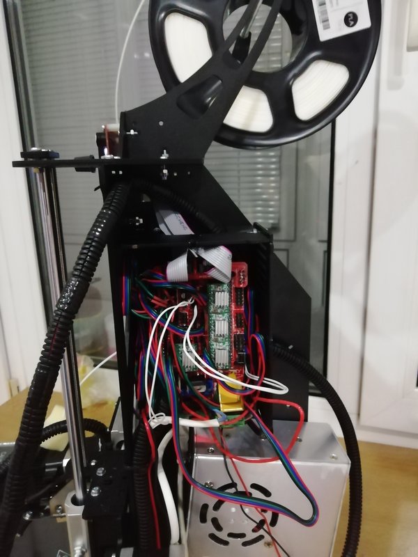

Ну и позвонить остальные пины, как описывал ранее... шлейф длинный? Может быть проложен с силовыми проводами рядом? Фото бы.

Значит инвертировать ничего не нужно.
Могу предположить, что это качество китайского картридера. Посмотреть внимательно на плате экрана, все ли припаяно. Если есть навык работы с паяльником - снять металлическую крышку с картридера и оценить что там с контактами. Бывали случаи, что из-за корявой китайской сборки при первом же втыкании карты загибались контакты.
Ну и шлейф прозвонить - это самое простое.
Позвонил, что смог. До пинов меги не достал. В связке с рампсом к ней не подберешься.

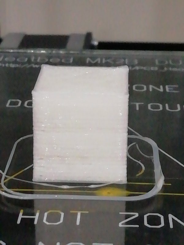

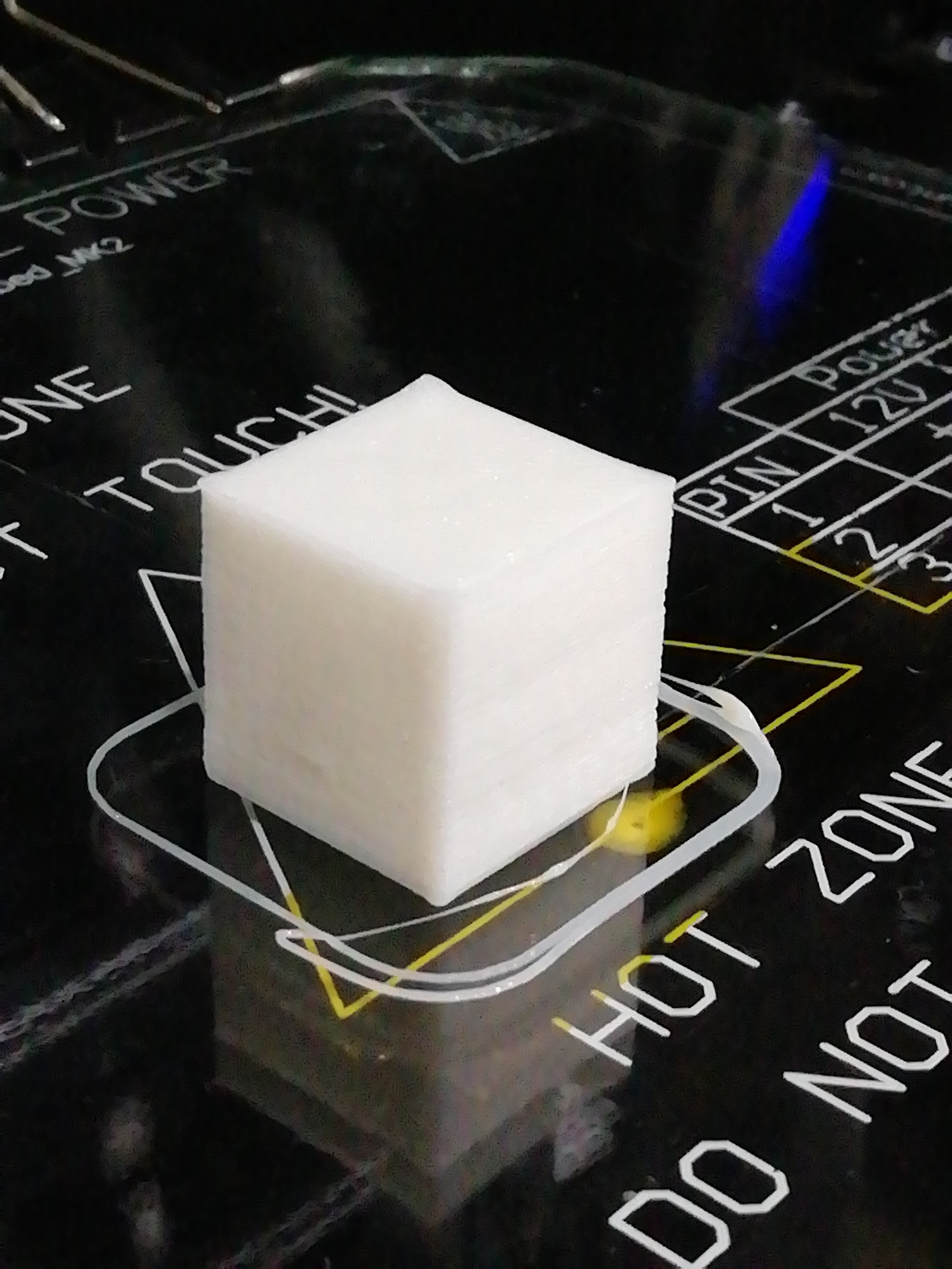

Спасибо вам за помощь! И ещё вопрос уже по печати. При печати тестового кубика углы получаются несколько выше чем грани. С чем это может быть связано?

Конечно, не доберешься...
Но я же сказал, в два этапа.
1. Пины картридера - пины расширителя на Рампсе.
2. Снимаем Рампс с Дуни. Пины разъема Дуни для SD - процессор (аккуратно, щупами с иголками).

Перегрев пластика. Плохой обдув.
А еще, судя по дырам-щелям, недоэкструзия. Не трещит ли в экструдере? Не грызет ли пруток? Какой ток выставлян на моторе экструдера? Драйвера 4988?
Поролон в канал не засасывается?
Какой пластик и параметры печати?

Ну а сам модуль экрана то смотерл? Что там в районе кардридера? Даже на фотке три контакта самого экрана пайка по цвету отличается - что уже сигнализирует, что с пайкой там не все идеально.
Pla пластик. Температура 220 (при меньшей температуре слои не сплавляются и кубик руками можно разломать). Выставлен коэффициен подачи прутка 1. Обдува пока нет, вернее вентилятор есть, а сопло к нему пока не сделал поэтому не включаю его. В экструдере не трещит не грызёт. Драйвера 4988 да. Поролон нормально себя ведёт. Заказал на али фильтр, жду его, а пока этим пользуюсь.
смотрел как смог. Конечно мёду экраном lcd и платой не пролезешь для контроля пайки разъёма, а так вроде все нормально. Чистенько без соплей
