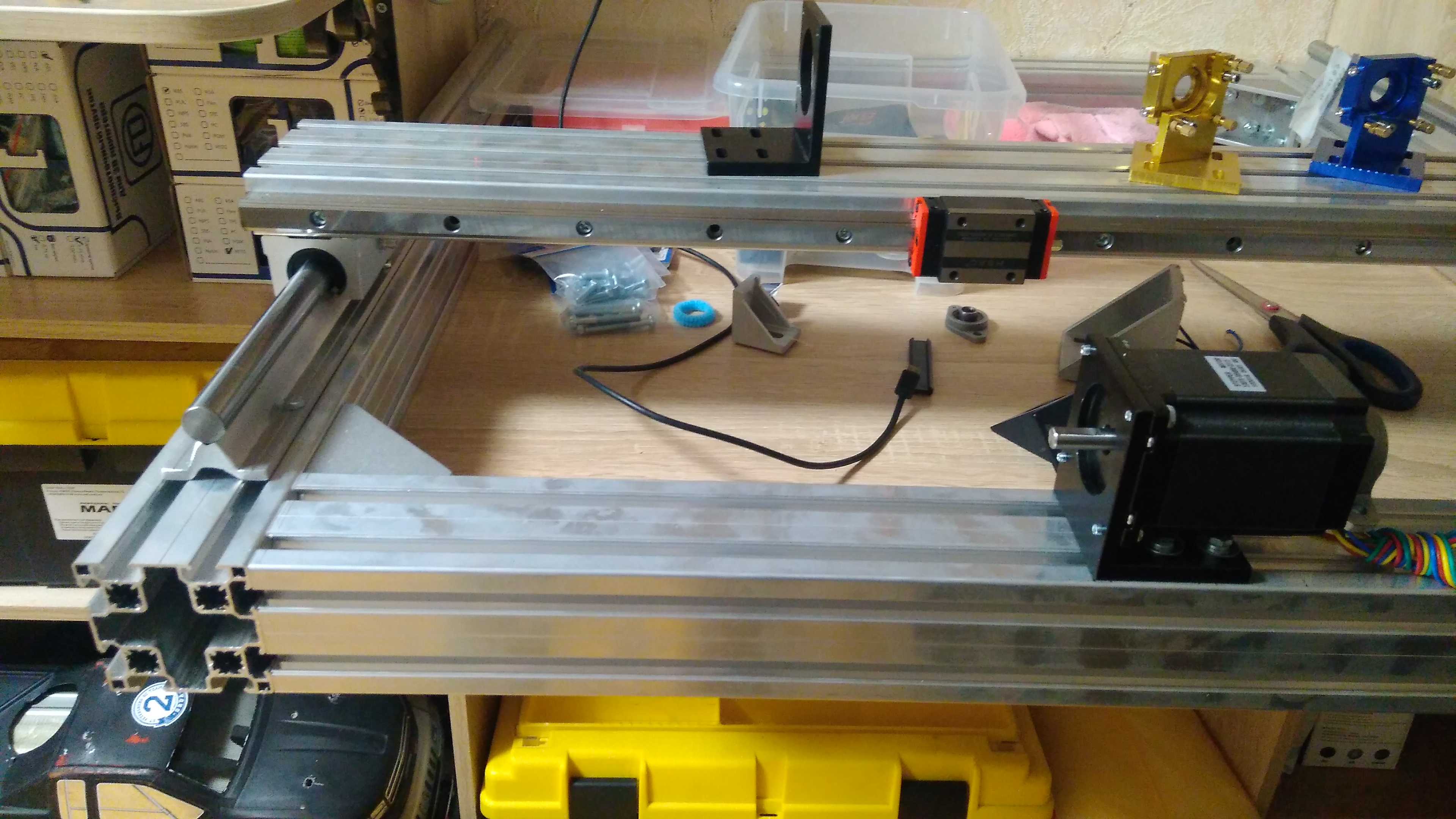

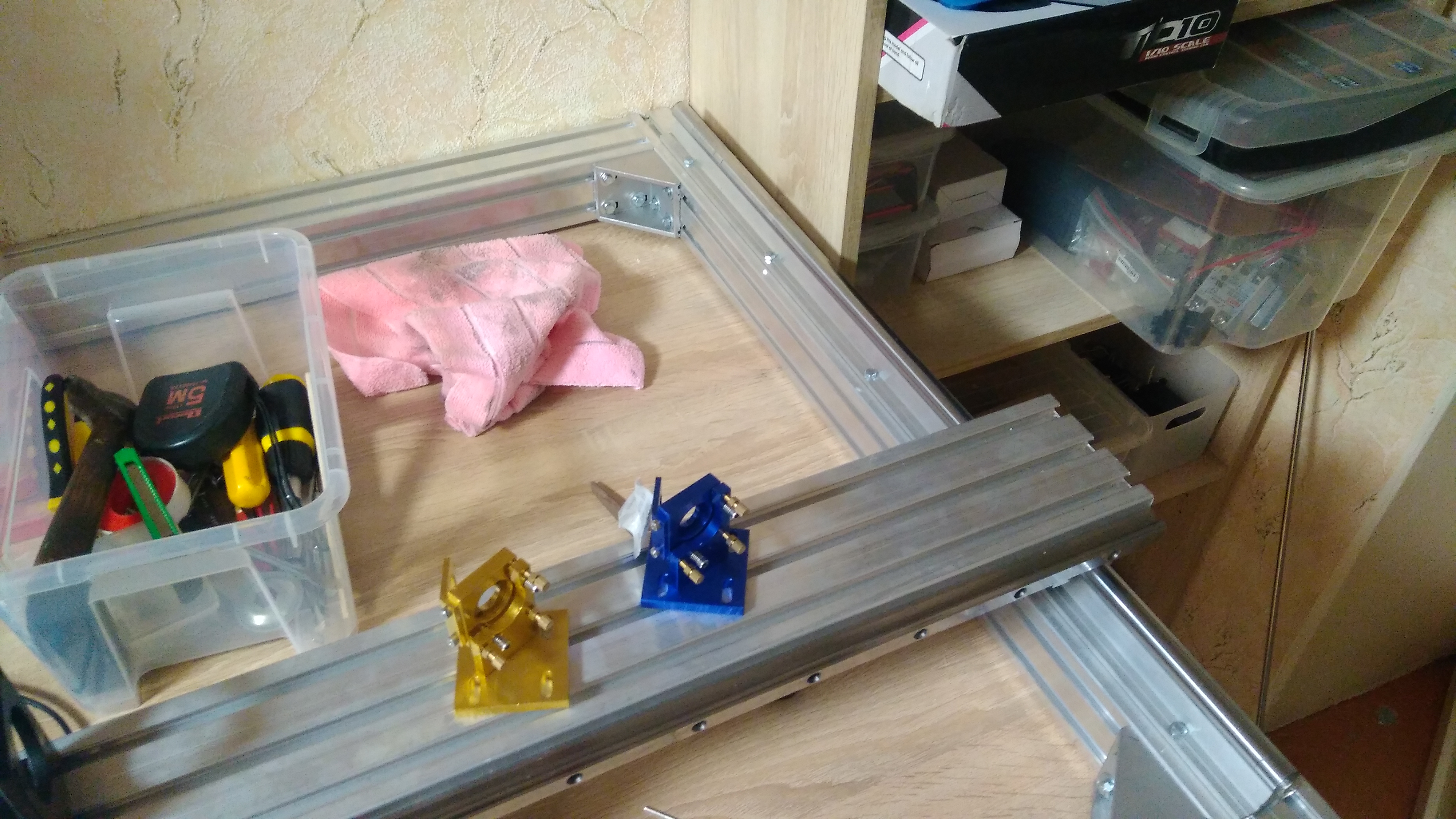

Приветствую форумчан. У меня очередной проект. Пока единичный для меня, хотя спрашивают достаточно часто. Хотелось бы обсудить пару моментов, может кто даст дельный совет.
Итак ТХ:
поле по Х и У минимум 600*600мм (в идеале 800*800), по Z 70-100мм ( но не более 200мм, но это так, если на перспективу, большую высоту не надо), кинематика картезианская на солидных ремнях, минимум сдвоенные GT2 10мм или вообще сразу от лазерных станков на 10-15мм, двигатели соответственно также уже 23 и помощнее, драйвера внешние, электроника SKR 1.3 на втором марлине. Стол неподвижный! третья ось на портале со всеми вытекающими отсюда проблемами, но подъемный стол при таком формате даже не рассматриваю.
Сам принт открытого типа (колпак дело наживное для него), каркас из конструкционного профиля (40-60*120-150мм), рельсы уже серьезные GHR15 с двурядными каретками, все каретки сдвоенные, на каждой оси по две рельсе (да, делаем капитально)))).
в общем общий план есть, пока мозговой штурм над организацией рабочего стола. стол образно - кусок стекла 800*800мм, толщиной например 2-8мм (чем тоньше тем лучше). как добиться чтобы он был максимально идеально плоским (при такой площади он под собственным весом провисает)? причем само стекло должно быть съемным, опираться на хз какое то алюминиевое основание с прикрепленными грелками.... в общем думаю)

Мое имхо: ремни и моторы умощнять смысла нет. Особенно моторы. Ремни если и уширять - то только для уменьшения "звона". Прочности и у 6мм ремня за глаза и уши. Аналогично и с моторами: если планируется "чистый" картезиан, то на балке мотор нужен чем полегче, а не килограммовую нему23 вешать. Саму балку можно и двумя моторами нема17 в параллель таскать. Так что выпендриваться с этим всем особо не стоит, это ж не CNC, усилий конских не нужно.
По Z тоже все относительно просто: поднимаем квадратную раму со всей механикой на четырех угловых винтах, засинхронизированных общим ремнем. Можно и отдельными моторами, но тогда нужно продумать систему парковки по четырем углам. Такие механики есть и работают, погугли.
А вот стол такого размера имхо подогревать вряд ли получится: его будет гнуть и крутить. Хотя нужно пробовать. С неровностью его можно бороться при помощи автоуровня.
А основание - берешь кусок ЛДСП потолще и привинчиваешь все к нему, включая стол

На фотках это прототип? Очень интересно, нафига на Х такой огромный профиль? Чисто потому что в наличии? ИМХО обычного 20х20 там более чем, несмотря на длину. Ну для перестраховки может 20х40, но это ж вроде 20х60? Явно перебор.
Смысл есть наверное только если захотеть ось Y одним мотором таскать. Если двумя - лучше два мощных 2,5А nema17. Ты ж не забывай, что большой мотор сам добавляет инерционность в систему. Мало того что из пушки по воробьям стреляешь, так еще и сам себе яму роешь.
В какую сторону планируется "перекос", например, портала? это ж не ашбот, где его крутит по диагоналям. Здесь обе стороны будут синхронно таскаться двумя ремнями. Если не поднимать портал над рамкой (как это делают CNCшники), а наоборот, поднять стены рамки (нам же нужна закрытая хотя бы частично камера, верно?) то перекосу портала просто неоткуда будет взяться. Опять же, ось Z, коль уж решил ее прямо на портале вешать (хотя как по мне очень спорно) нужно делать чтоб она максимально вниз выдвигалась, а не вверх торчала, как у тех же CNCшников. Им то что, у них шпиндель длинный. А у тебя - хотэнд от силы 5см. И вешать "готовый" модуль на Z от CNC - вообще дурацкая идея. Груда металла, ради чего? Сделать его тридэпечатным, на 9-х рельсах или 8-х валах, с простым легким Т8 винтом. Ну или в металле, но тоже максимально облегчить: никакой сталюги, все максимально тонкон и легкое. И сразу половина заморочек с массой и умощнием уйдут в никуда.
Ты ж пойми, ты вот прямо сейчас создаешь сам себе проблемы прямо на ровном месте. По оси У ты свой станок можешь раздвигать хоть до бесконечности (условно), на скорость этот размер не особо влияет. Основная собака зарыта в массе оси Х. А ты ее наращиваешь прямо конскими темпами. Очнись. Лучше подумай, как сделать балку с навесным максимально легкой, и все твои фантазии по поводу двойных ремней, нема23 и сдвоенных рельс станут не нужны. Не нужно мыслить как CNCшник. У них - да, шпиндель с фрезой, которая упирается в заготовку. Нужно чтоб все было прочно и мощно. У тебя же рабочий инструмент - сопло. СОПЛО, КАРЛ! Которое ничего не весит и никуда не упирается. Все, что вокруг этого сопла - должно решать три задачи: подавать в это сопло пластик, плавить его , и перемещать само сопло в координатном объеме, с максимально достижимой скоростью. Задачи что то преодолевать, кроме инерции - НЕТ! А все массы и инерции - только от "обвеса". Чем легче будет обвес - тем лучше. Я думаю ты и сам это все прекрасно знаешь, но почему то сделать все хочешь вразрез с этим всем знанием...
