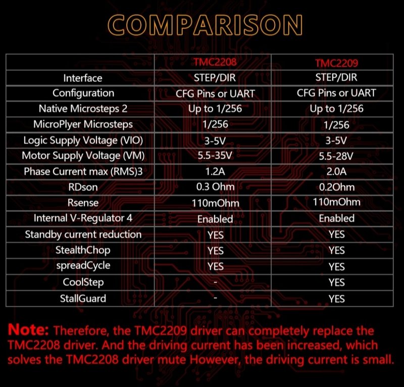

А кто нибудь пробовал на все оси и экструдер ставить TMC2208? А то смотрел материнку Lerdge-x, так там только с драйверами (все четыре одинаковые)...
Ещё заинтересовал комплект с драйверами 2209, я так понимаю они ток выше держат. Пробовал кто с такими?
Да, я попробовал драйвера ТМС2209. Сначала, у меня стояли согласно рекомендации 2208 на ХY, А4988/DRV8825 на Z/E. Позже докупил и поставил на Z и E - 2209, решил что смысла нет брать 2208. Новые драйвера расчитаны на больший ток, и имеют доп. функции. Разницы по качеству не вижу, а вот шума стало значительно меньше! Экструдер не слышно совсем. На А4988 было постоянное - "вжик-вжик, вжик-вжик") :lol:
Стол тоже потише поднимается, хотя разница не большая.

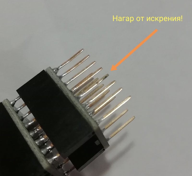

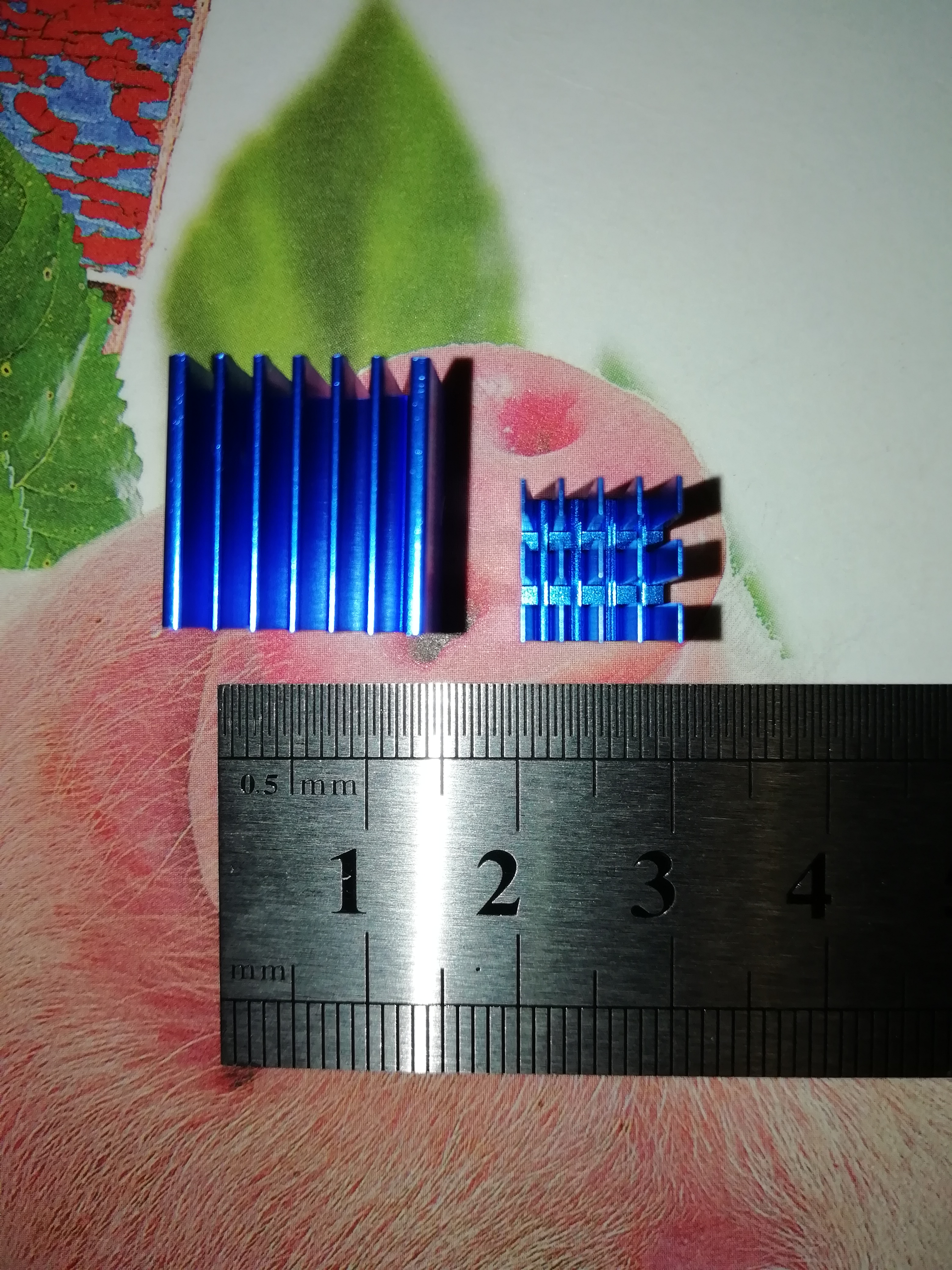

Советую брать с большими радиаторами. Драйвера на XY, хорошо греются. Нижние радиаторы не клеил. Проставки с диодами, не рекомендую покупать. Профиль контакта не стандарный (плоский). Искрят при установке в плату. Лучше доработать по методу предложенному antobel

Судя по описанию 2208 и 2209 разница только в MOSFET. У 2209 меньше сопротивление канала, т.о. можно попробовать перепаять полевик и сделать из 2208 -> 2209 и будет он держать больший ток.
Думаю не получится. Там разные чипы и нет внешних полевиков.

2209 на штатном экструдере работает хорошо, пропусков нет. Греется не сильно, по ощущениям меньше чем 8825 (мотор горячий при этом). А вот 2208 наверное будет перегреваться.

Функциональное различие тоже есть - по тестам на удержании и делении шагов лучше всех А4988. Это может быть полезно для оси Z.
Sat писал(а): ↑
29 фев 2020, 00:29
Это хорошо! Значит, можно использовать 2209, если надоели "вжиканья" экструдера.

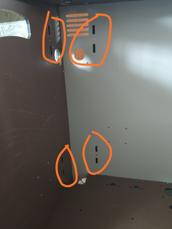

Спойлер для чего эти пропилы ?
Ведь в комплекте нет гнущихся деталей для этих пазов.
И ещё один вопросик как правильно загибать края чтоб пазы для винтов стенок сошлись?
Должны быть... Крышки коробов.
Как нет деталей? Сюда вставляются колодцы моторов.
Если винты на загибах и боковых стенках не центруются, то эти отверстия нужно пройти сверлом 3-3.5 мм по месту.
Есть такая специфика у дибонда, что он гнётся всегда немного по-разному.
И дно на вашей фотке, вообще-то, перевёрнуто. Оно коричневым грунтом вниз должно быть.
