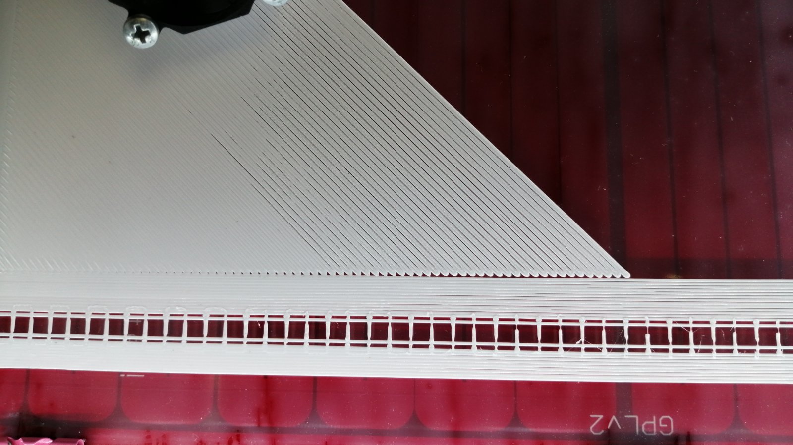

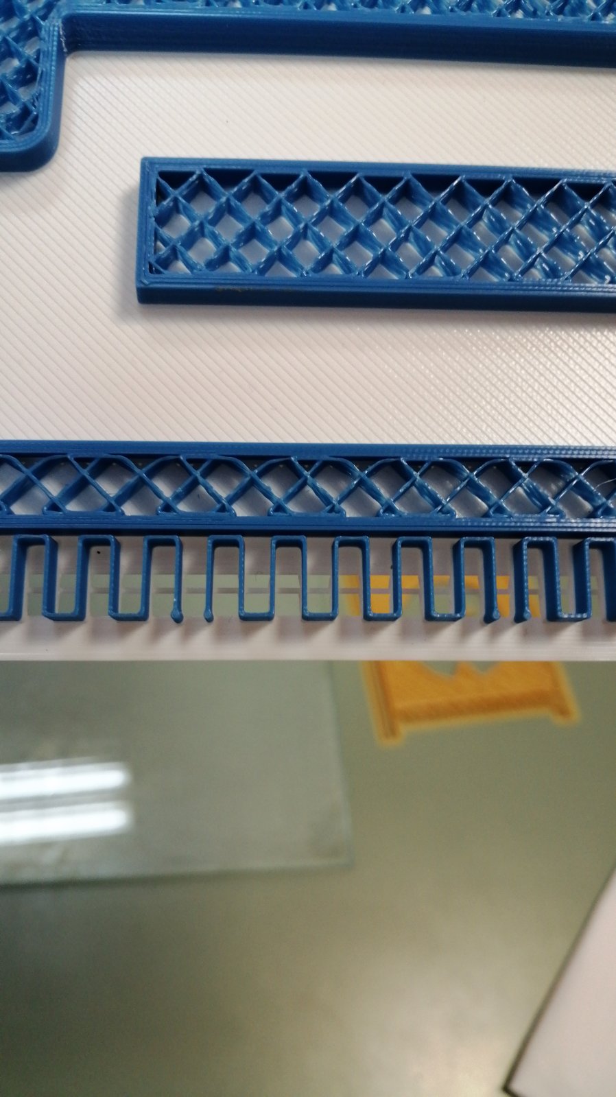

Автоуровень и калибровка стола. Отдельно вынес этот пункт, хотя опять меня будут сильно ругать. Проблема наросла потихоньку и где-то из-за не знаний. Крутили мы винты регулировки часто, т.к. и стекло поменяли на 4мм (в городе не было хорошего 3мм), и сопла разные пробовали, и хотенд пришлось перебирать. Как итог - в середине стола получили яму и не малую. И как её убрать - не знаю. Буду благодарен за советы и руководство. Заказали у треугольников автоуровень и хотим поставить сразу как придет.
как это выражается. первый слой 0,3мм Ко второму краю все опять будет ок. Причем это крестообразная яма
Есть диковатый на первый взгляд способ, но вполне действенный. Яму на столе можно компенсировать изгибанием и затяжкой в таком положении X-рельса.
На холодный стол яма или на горячий?
У меня была небольшая яма по центру порядка 0.1 до 70С, в р-не 100С выгибалось до 0.5. Было это с китайским столом 2.5мм и китайским стеклои 2-3мм. Заменил на аллюминиевый лист 5мм и стекло 4мм. Теперь на 110 в идеале.
Непрочитанное сообщение 3D-SPrinter » 29 фев 2020, 23:15
Neptunchik писал(а): ↑
29 фев 2020, 23:04
Собственно, тот же самый принтер 300х300 https://youtu.be/miucNhLNuVE с китайским столом и стеклом 3 мм из ближайшей стеклорезки. Ямы нет и первый слой достаточно равномерный по всей площади.

Непрочитанное сообщение Neptunchik » 01 мар 2020, 00:40
29 фев 2020, 23:15
Значит, очередная китайская лотерея.

Непрочитанное сообщение 3D-SPrinter » 01 мар 2020, 01:24
01 мар 2020, 00:40
Возможно, от равномерности нагрева стола зависит, либо от внешней температуры. Потому что стёкла-то, вроде, в любой местной стеклорезке прямые, но подвержены температурной деформации.
