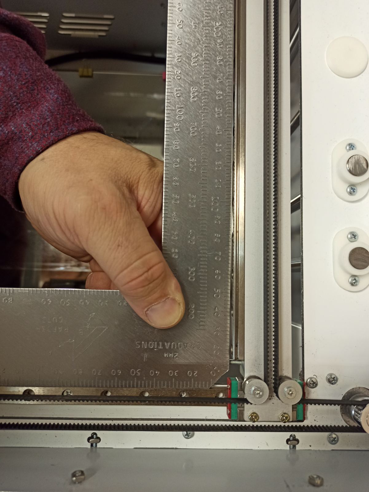

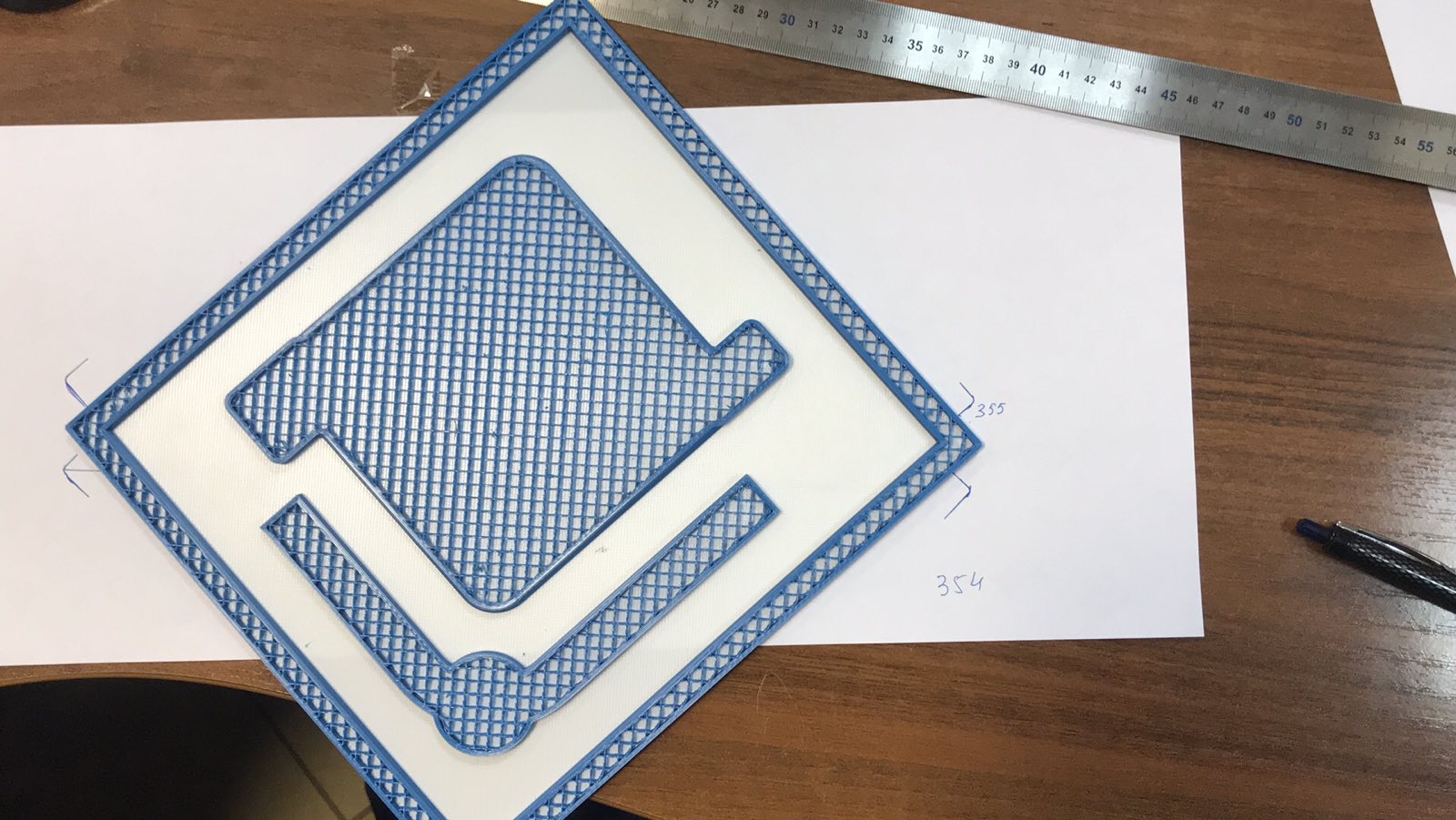

Ребятаа подскажите, когда напечатали большую деталь, выяснилось что сбита геометрия. Пляшет диагональ на 1мм на 345мм диагонали

Как это самим настроить?

Проверить для начала перпендикулярность балки и рельс Y хорошим угольником. Затянуть крепеж балки к кареткам Y. Если там все ок - самое действенное будет переделка в коре ХУ... Хотя чет я не верю, что там жесткости не хватает для разбежки аж в 1мм по диагоналям.

Вот что похоже случилось - видео под спойлером

90 градусов там нет. а как это поправить?

Отпустить винты крепления Х-балки к кареткам Y-рельс, выставить 90 градусов, затянуть винты в этом положении.

эти 4 с 2х сторон - всего 8?

Да.

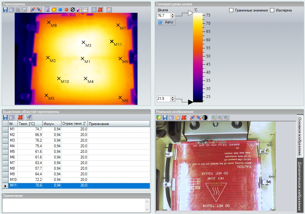

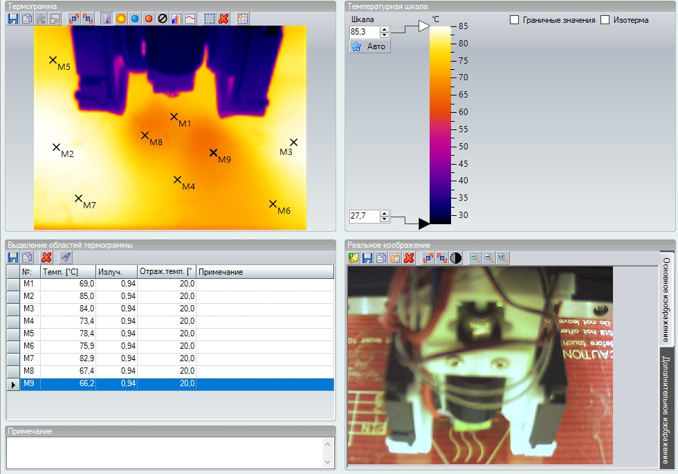

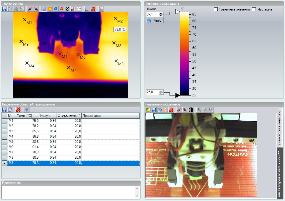

Вот такие картинки с текстолитовым столом, покрытым стеклом (для тепловизора это важно, стекло работает как зеркало при определённых углах обзора, но в данных условиях съёмки вроде всё хорошо и снимать стекло нет никакой нужды), термодатчик помещён прямо в центральное отверстие стола, полностью заполненное термопастой.
Первая - стабилизировавшийся нагрев до 95 градусов.
Вторая - стабилизировавшийся нагрев до 75 градусов.
Третья и четвёртая - стабилизировавшийся нагрев до 75 градусов и включённый на 100% обдув при Z=0 (работают две турбинки 5400 rpm). Принтер при этом быстро уходит в защиту, очень быстро "сдувая" температуру со стола (несмотря на включённый на 100% нагрев - светодиод стола не моргает).
