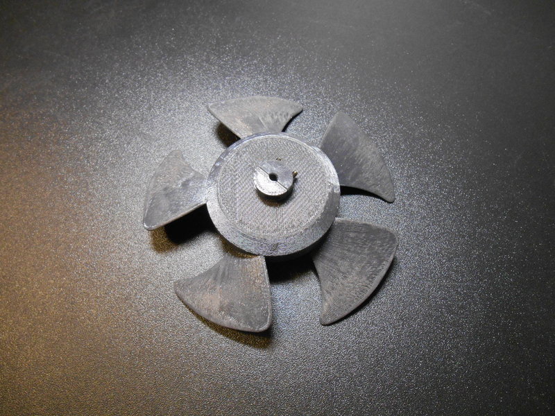

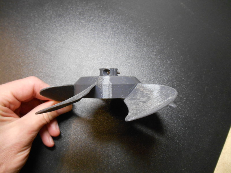

Ремонт тепловентилятора LEXA PTC-150C1.
Сломалась крыльчатка моего обогревателя.
Он дешевый, можно было купить новый, но я решил заморочиться с ремонтом...
PETG от БФ.
Лопатка сделана в Blender.
Остальное во FreeCAD (параметрическая часть).
Разработал новое крепление на вал двигателя. Оригинальное крепление никуда не годится (крыльчатка просто насаживается на вал).
Из постобработки только нож и напильник :)
Вопрос постобработки пока открытый. Заказал ДХМ. Можно будет попробовать...
Re: Кухня 3D: мы печатаем
Непрочитанное сообщение Alex Post » 04 мар 2020, 14:27
koluna писал(а):
04 мар 2020, 14:12
Да вроде вполне прилично выглядит. Все равно пылью зарастет через месяц ;)
Непрочитанное сообщение koluna » 04 мар 2020, 17:25
Ну, это я его подпилил, вот и прилично :)
Вообще, была задача побыстрее сделать... если шкурить дольше и еще ДХМом намазать, думаю, будет еще лучше выглядеть :)
Ну, можно еще зашпаклевать и покрасить. Но это для вентилятора стоимостью около 1000 р. излишне, только если в рамках эксперимента :)))
Где поддержек не было - все отлично.
А вот где поддержки... на маленьких углах (от горизонта) особенно заметно: и рыхлость выше и поддержки сильнее прилипли. Возможно, обдува добавить.
Расстояние по Z увеличил с 0.15 до 0.2, как ты рекомендовал.

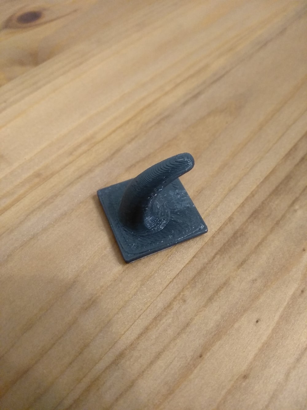

Непрочитанное сообщение koluna » 05 мар 2020, 10:07
Крючок :)
PETG от БФ.
Непрочитанное сообщение Alex Post » 05 мар 2020, 12:40
Золотой трон :idea:

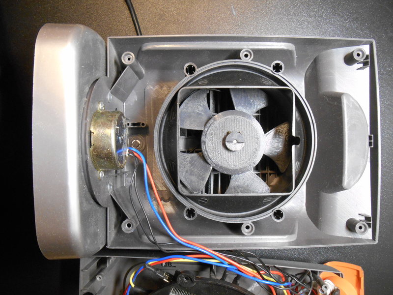

Непрочитанное сообщение koluna » 12 мар 2020, 14:11
По вентилятору.
Из PETG не выдержал :oops:
Через несколько минут работы крепление размягчилось, оплыло, обороты уменьшились (по сути, все встало).
Расстояние от верха крепления до нагревательного блока около 25 мм, думал, что хватит с учетом самообдува...
Думаю, пробовать из ABS или нет? Сверху можно алюминиевого скотча наклеить, чтобы частично излучение отражал.
Непрочитанное сообщение Alex Post » 12 мар 2020, 15:03
Ну АБС то подольше температуру держит. Если лопасти не поотлетают. А вообще конечно это для нейлона работа по всем признакам.
Непрочитанное сообщение koluna » 12 мар 2020, 15:19
12 мар 2020, 15:03
Думаешь, плохо держаться будут? У меня, конечно, есть опасения насчет АБСа. Но и термокамера уже тоже есть :) Правда, пока без термостатирования.
12 мар 2020, 15:03
Ну, не по всем... только по температуре :)
Слишком большой он для нейлона, как я понимаю...

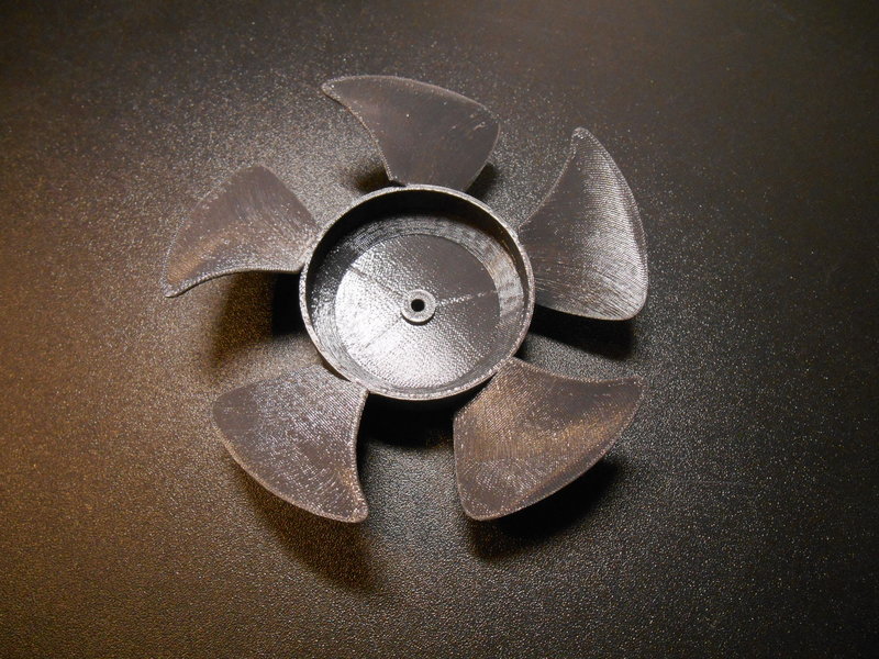

Непрочитанное сообщение Alex Post » 12 мар 2020, 16:04
Могу предложить небольшой геморрой: сделать этот узел сборным. Для посадки на ось смоделировать нечто небольшое и нейлоновое, а сам ветряк изготовить из петга, с гнездом под эту нейлоновую болванку. Потом запрессовать одно в другое с натягом. Должно по идее работать нормально.
Подсмотрел такое решение в шредере одном, что принесли на ремонт: ось с силовой шестерней там были стальные, а на них напрессовывалась пластиковая шестеренка (которая собственно благополучно и провернулась). И экономия металла, и предохранительный узел два в одном :)
Непрочитанное сообщение koluna » 12 мар 2020, 16:39
12 мар 2020, 16:01
Ну так у тебя ж термокамера есть
Да, но, как я понял, крупные детали из него лучше не печатать в любом случае...
12 мар 2020, 16:01
мне один местный продаван пластиков в уши пел, что есть нейлоны с добавками специальными для 3Д печати
Ну что-то, вроде, есть, да, слышал...
У меня от БФ лежит катушка 0.5 кг за 1800. Как-то так...
Отложил до лучших времен. Возможно, пора пробовать :)
С леской разной экспериментировал, термокамеры не было тогда, результат не впечатлил...
12 мар 2020, 16:04
Кстати, да, всю центральную плоскую часть, включая хомут - из нейлона. А оставшийся "стакан" с лопастями - из ПЭТГа.
