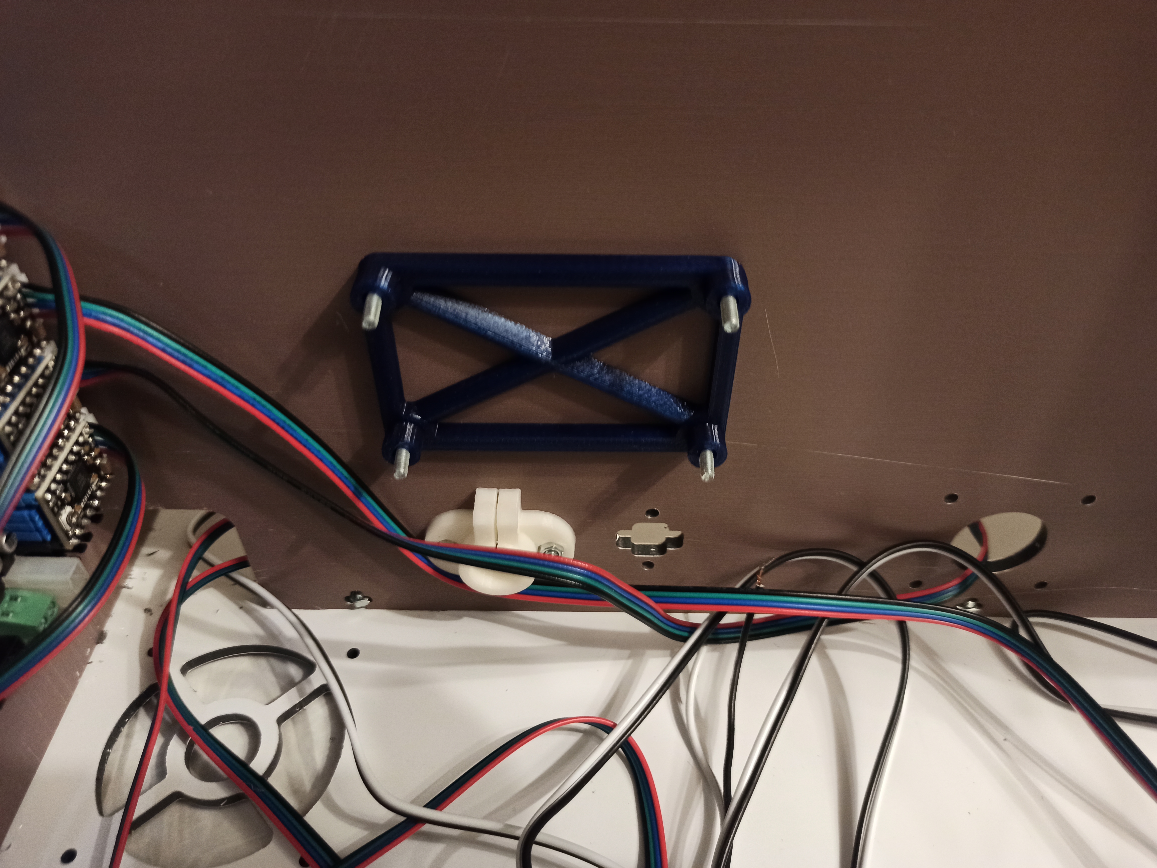

Вопрос на засыпку. В комплекте с материнкой лерджа, идут диэлектрические стойки, с модулем стола их нет. По быстрому накидал крепёж, но сделал его со сквозными винтами, то есть прямой контакт алюминиевого покрытия дибонда и кантов крепёжных отверстий. Допускается ли такое крепление? Не замену таким образом ничего?
Спойлер сама пластинка
На эту конструкцию накинул модуль и прикрутил гайками.
Непрочитанное сообщение 3D-SPrinter » 30 мар 2020, 02:30
AHTOH писал(а): ↑
30 мар 2020, 02:26
Допускается. Все крепёжные отверстия на платах либо "висят в воздухе" (т.е. ни к чему не присоедины), либо соедины с "землёй" (общим проводом).

Для надёжности, можно положить под гайки шайбы из диэлектрического материала.
Непрочитанное сообщение Mazayac » 07 апр 2020, 12:28
Sat, ага, всё равно что презерватив на свечку надевать.
AHTOH
Сообщения: 679
Благодарил (а): 51 раз
Поблагодарили: 40 раз
Непрочитанное сообщение AHTOH » 07 апр 2020, 14:13
Sat писал(а): ↑
07 апр 2020, 11:36
Это никак не исключит касания винтом.
Непрочитанное сообщение antobel » 07 апр 2020, 16:26
AHTOH писал(а): ↑
07 апр 2020, 14:13
На такой случай я давно запасся полистироловыми втулками для корпуса ТО220 :lol:
