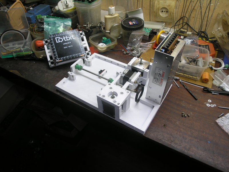

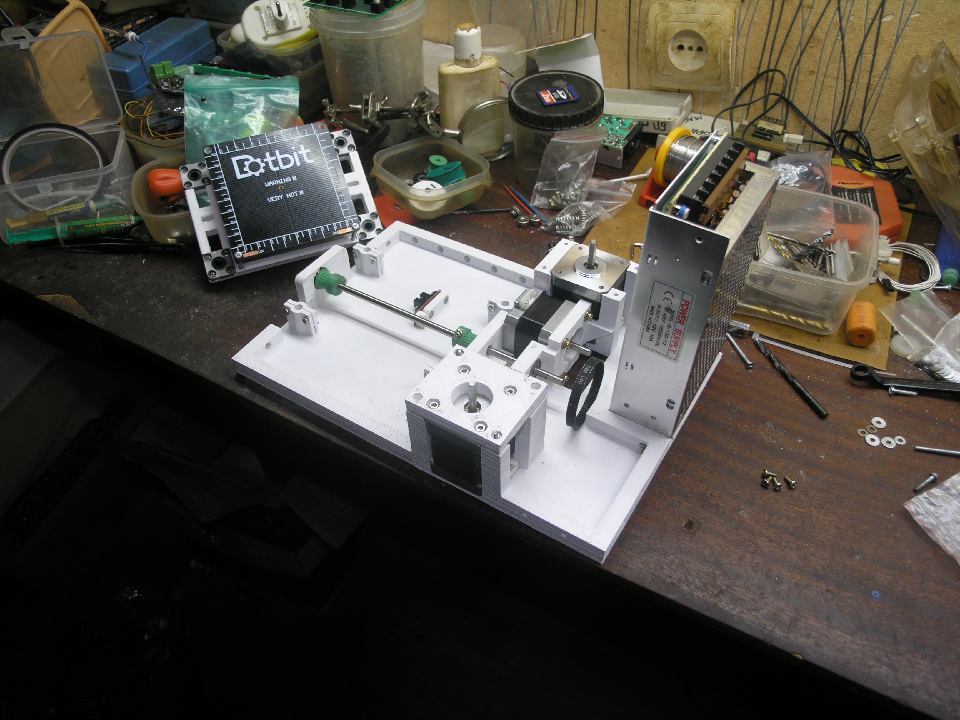

Очередной маразм в процессе освоения солидворкса :)
Печатано из остатков корявого светлого грега, основание потом планируется укрепить на 8мм акрил.
Стенки - задняя, правая, правопередняя и левая - из него же.
Внешний габарит дна пока 280*190 стол 100*100
2004LCD планирую под 45 градусов ниже уровня поверхности Zmax
Gen-L крепиться будет спереди на правую стенку параллельно БП
над ним экструдер дуалдрайв.
Портал тоже извращенческий будет -на 90" повёрнутый,
ведущие шпули на тягах через подшипник,
рельсы Y каретками вниз,
две рельсы Х нестандартного типа - от UP+ - они оказались ниже MGN и каретки не совместимы,
балка из квадратной дюралевой трубы:)))

Столик 100х100 на четырёх валах и двух ремнях!? :shock: Оригинально.. :idea: :D

Непрочитанное сообщение antobel » 21 дек 2019, 05:13
21 дек 2019, 04:56
Ага! и Z за 200 :)
щас на распредвал шпулю на 52 зуба чепятаю :), с 16й 3,25 редукция будет 1/(200*16*3,25/40)=0,03(571428) 280микрошагов на мм

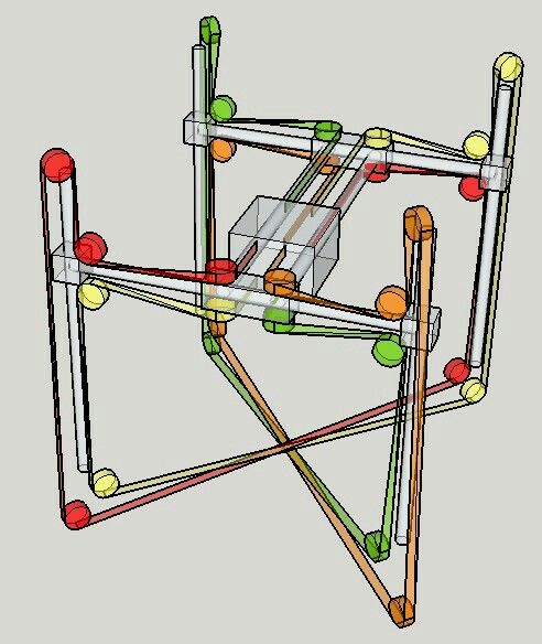

Народ поделился прикольными картинками:
Ещё одна прикольная кинематика, жаль только что софта на это хрен найдёшь...
и дельтообразный монстр:
