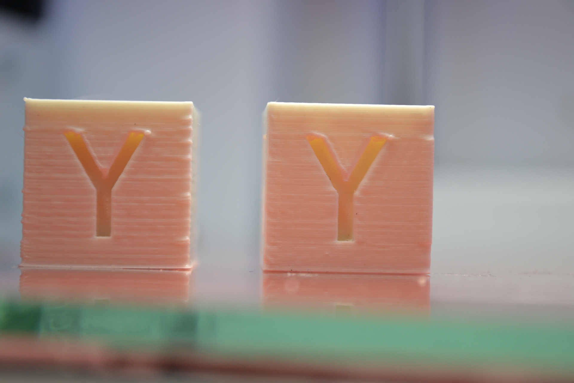

Всем добрый день!
Собрал на днях принтер.
Начал разбираться в печати, подскажите пожалуйста почему идет сдвиг по слоям? Это так отрабатывает ось Z и это повторение шага винта?
Как это исправлять?
inp79
Сообщения: 10
Зарегистрирован: 06 ноя 2019, 23:08
Непрочитанное сообщение inp79 » 18 апр 2020, 10:43
Вот дополнительно фото калибровочного кубика, печатал АБС от AL пласт, подскажите посоветуйте новичку что не так, может пути решения, ну или хотя бы обозначьте проблемы, это первые пробы печати!
Заранее все спасибо!!!

Непрочитанное сообщение inp79 » 18 апр 2020, 15:25
Распечатал еще один кубик, но готовую модель которую выкладывал Андрей. И совершенно по другому напечатано нет кого смещения слоев, получается это не механика принтера, посоветуйте.
Непрочитанное сообщение Kaktus » 18 апр 2020, 15:42
inp79 писал(а):
18 апр 2020, 15:25
посоветуйте.
Это не механика и не сдвиги. Это шов - место, где происходит переход на следующий слой. Это в слайсере настраивается, надо указать конкретный угол, а в обоих вариантах либо короткий путь, либо случайное расположение шва. И в целом температуру уменьшить чуток можно, и обдув увеличить.

Непрочитанное сообщение inp79 » 18 апр 2020, 16:21
Понял! Спасибо попробую разобраться как настраивать и размещать шов!
Температуру уменьшу на 3-5 градусов обдув увеличу на 10%
Большое спасибо!

Сообщения: 7029
Непрочитанное сообщение Alex Post » 18 апр 2020, 17:13
inp79 писал(а):
18 апр 2020, 16:21
Шов то ладно, но разнобой по слоям присутствует, и довольно заметный. Я бы проверил насколько хорошо затянуты шкивы по осям, не болтается ли хотэнд и каретка.

Непрочитанное сообщение inp79 » 18 апр 2020, 20:40
18 апр 2020, 17:13
inp79 писал(а):
18 апр 2020, 16:21
Спасибо за ответ!
Подтянул слегка двигатели, переустановил валы хорошенько подтянул, подтянул хоттенд, рельсы и все что связано с кинематикой!
Завтра попробую снова распечатать кубик.

Непрочитанное сообщение 3D-SPrinter » 19 апр 2020, 01:51
inp79 писал(а):
18 апр 2020, 15:25
В первом сообщении темы viewtopic.php?f=25&t=104 есть ссылка для скачивания старой Куры с профилями печати.
Kaktus писал(а):
18 апр 2020, 15:42
В старой Куре ничего настраивать не требуется. Там и со стандартными настройками 90% моделей печатаются вполне корректно.
