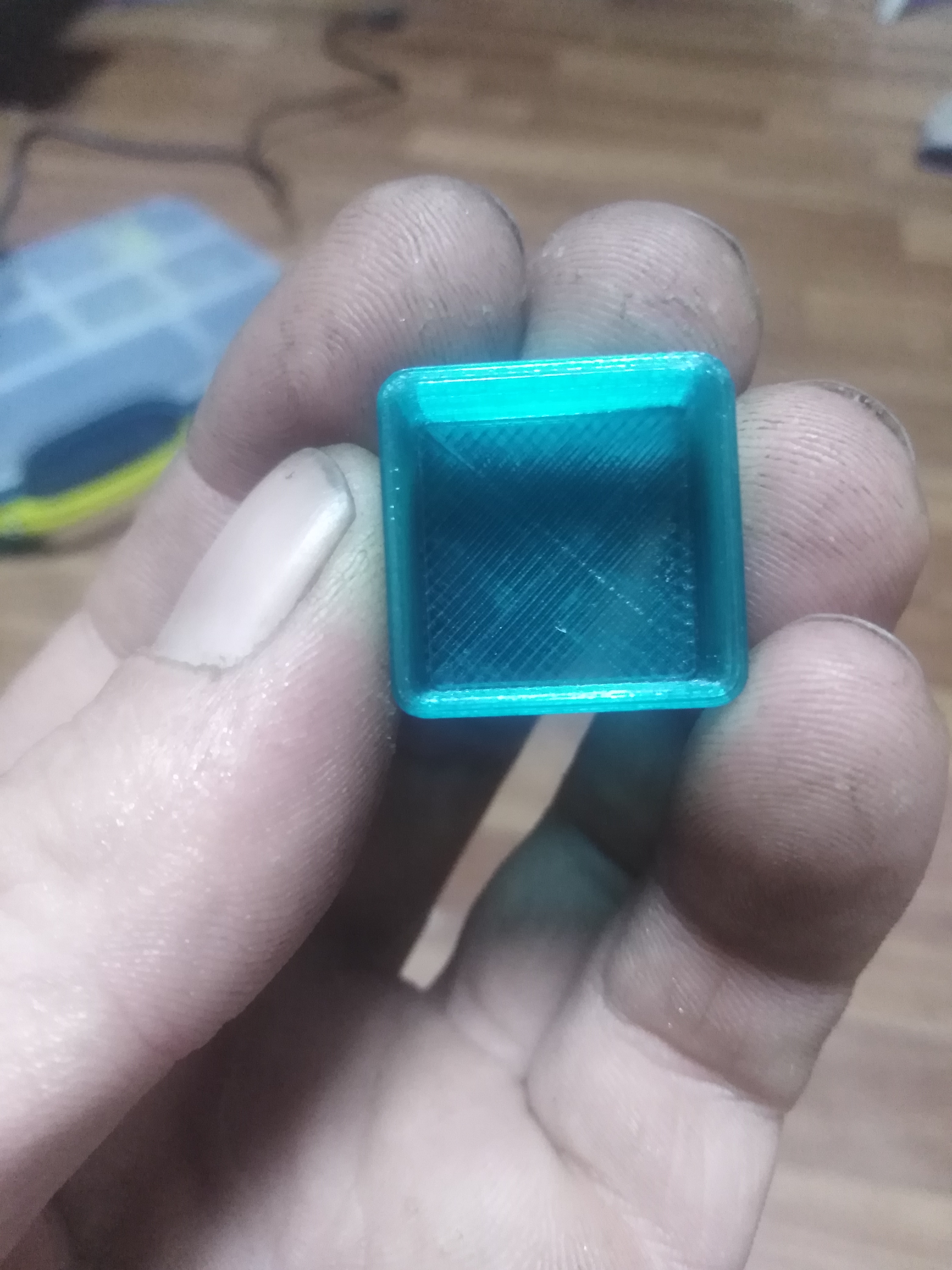

Непрочитанное сообщение eidemillerp » 27 апр 2020, 11:02
Скажите куда концевик окончания филамента цетлять на самодельный плате
Prusa i3 на стадии сборки
