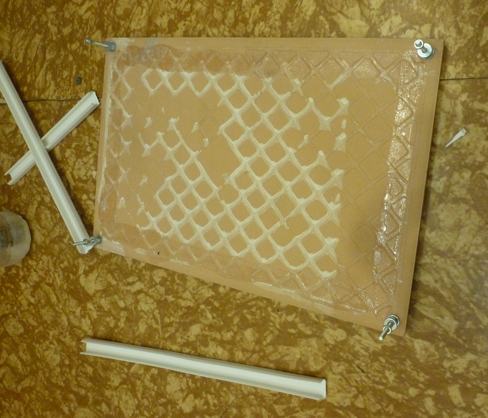

В общем с чудо столом тоже поломав голову решил рискнуть,терять то особо нечего почти(вся комплектуха в пределах 200р),засверлил керамическую плитку,и следуя навыкам отделочника сделал маяки из кабель канала.
Почему в сутках не 36 часов ;)

Непрочитанное сообщение 707dm » 14 июн 2016, 17:36
Потом все это дело аккуратно намазал гипсовой смесью,когда высохло снял канал,уложил первую часть нагревательной спирали.

Непрочитанное сообщение 707dm » 15 июн 2016, 17:14
2 день работы над столом-установил вторую спираль,залил все гипсовым раствором,вырезал из корпуса от старого компа нижнюю часть.

Непрочитанное сообщение 707dm » 17 июн 2016, 16:00
Подключил стол,только сопротивление низкое чето окаалось,2,7-2,8 ом
на одну спираль, бп в защиту ушел пришлось 2 спирали последовательно подключить

Непрочитанное сообщение 707dm » 17 июн 2016, 16:05
короче блок надо 10-15 а и нормально будет,если гипс не рассыпиться, ну и подложку снизу приделать.
