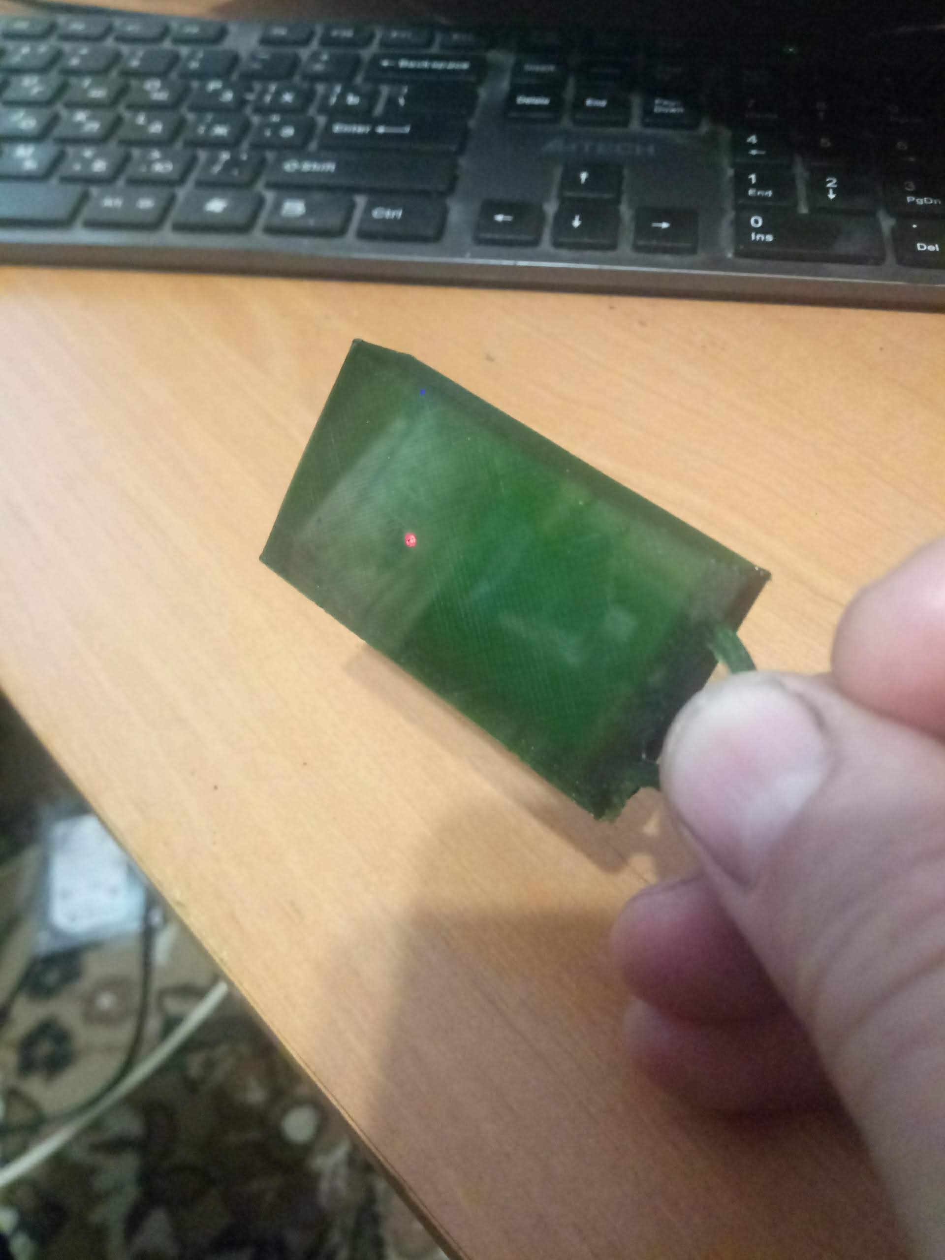

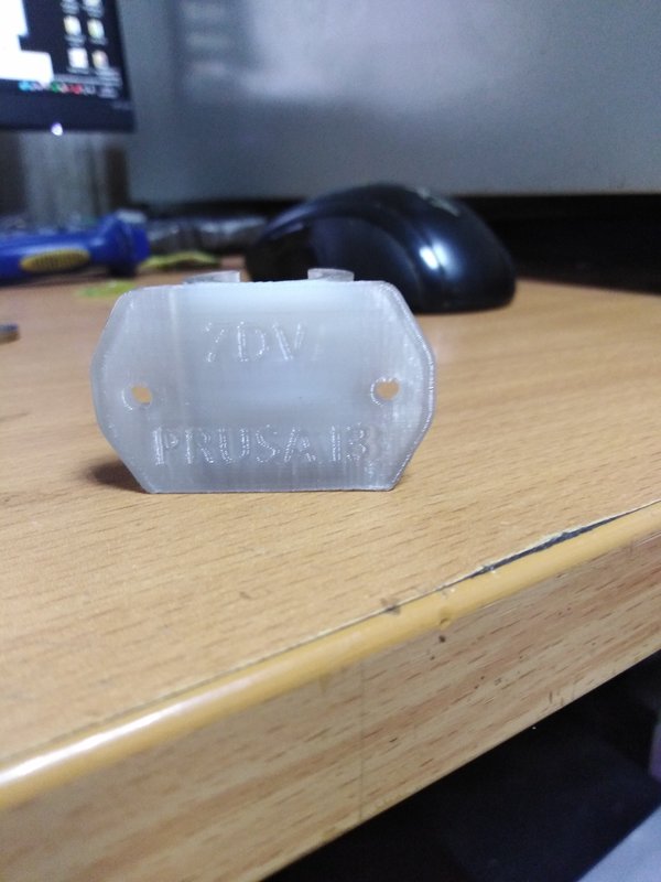

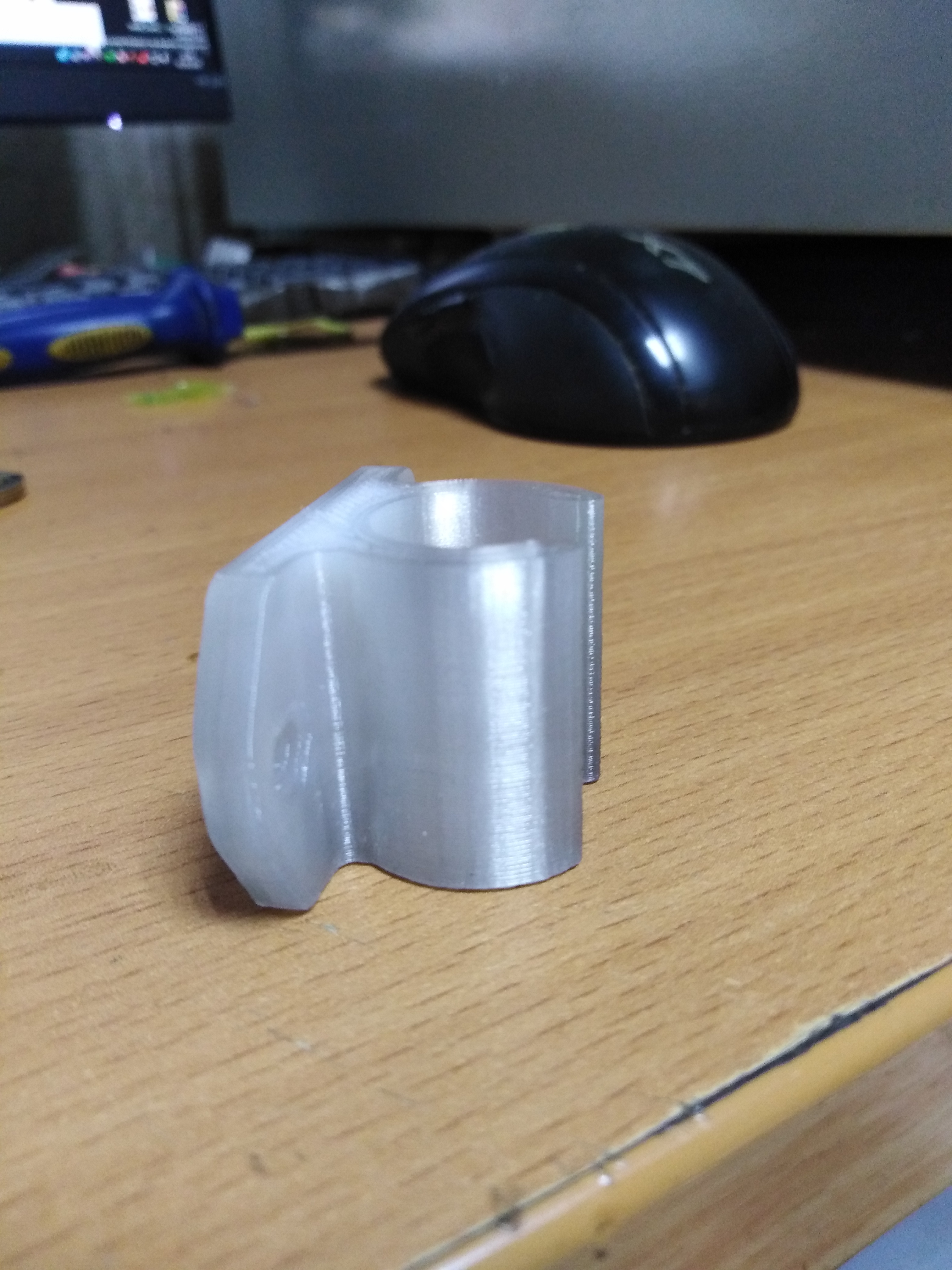

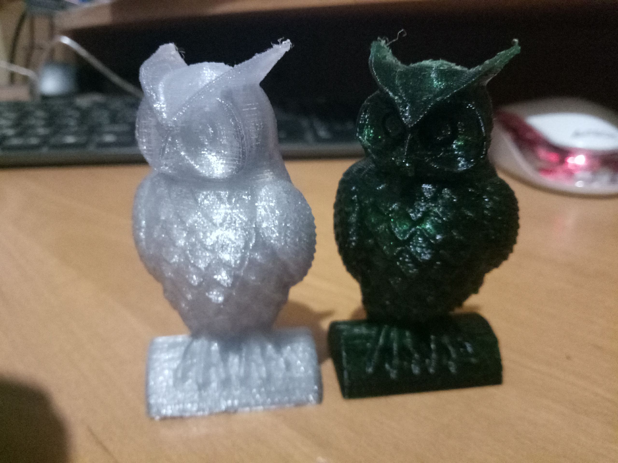

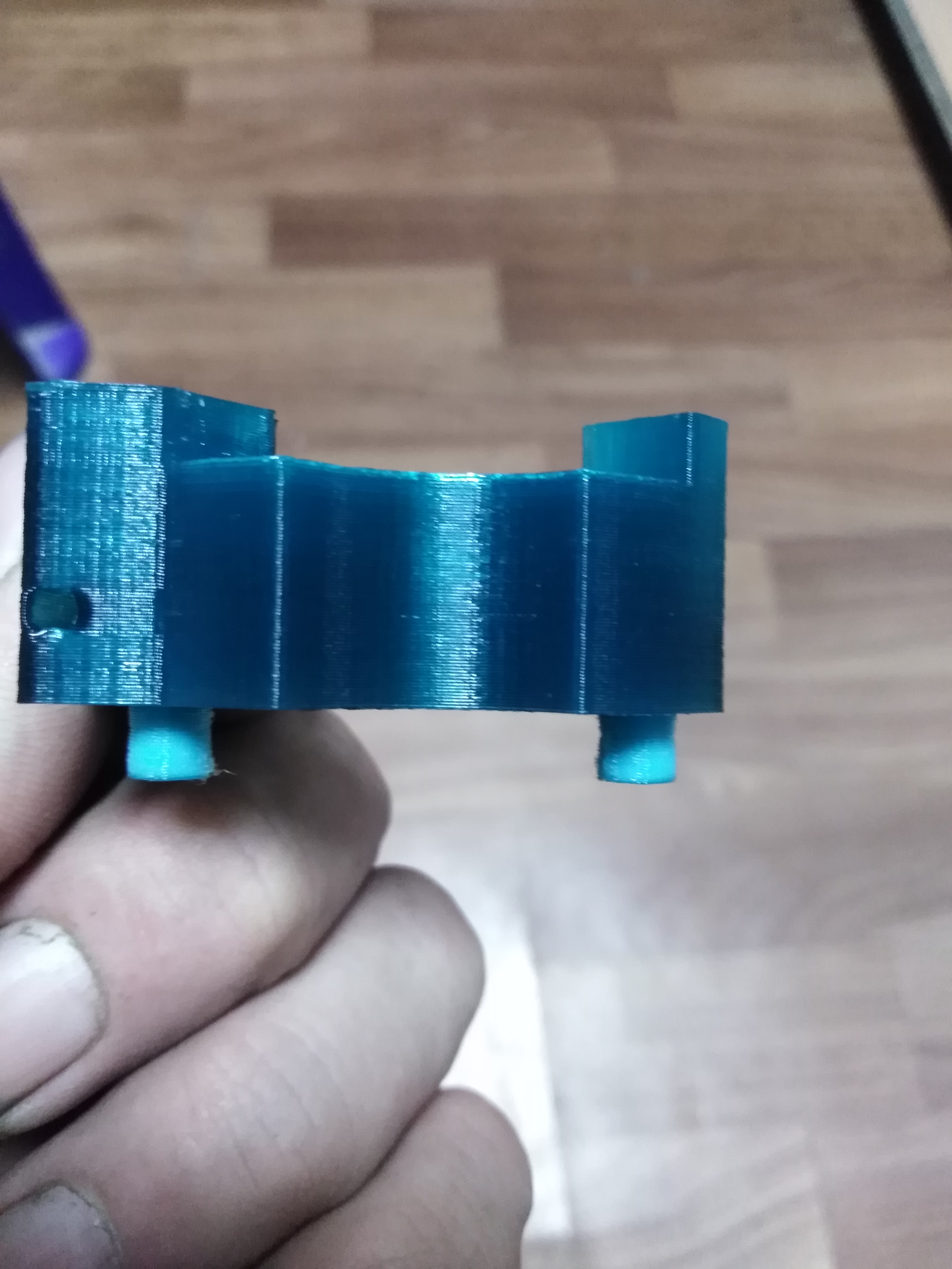

Все сделал утеплил дополнительно фумкой
Вот ещё детальки из пэт
Не могу понять почему пеньки побелели

ИМХО вопреки общественному мнению - теплопотери тоже нужны и излишнее утепление будет тормозить работу системы PID контроля. Точнее будет делать ее более медленнореагирующей на раздражители (резкоменяющуюся температуру окружающей среды, скорость или объем перерабатываемого пластика).
Качество стенок Вашей модели - отличное. Температурные режимы, просушка и поток выбраны верно. А вот пеньки побелели именно из - за той самой кристаллизации. Она и есть. Как бороться? В слайсере на слоях с маленькой площадью добавлять обдув. Для таких маленьких пеньков я делаю 100%

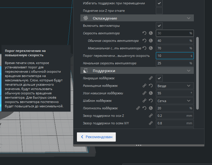

Вот в Куре эти настройки

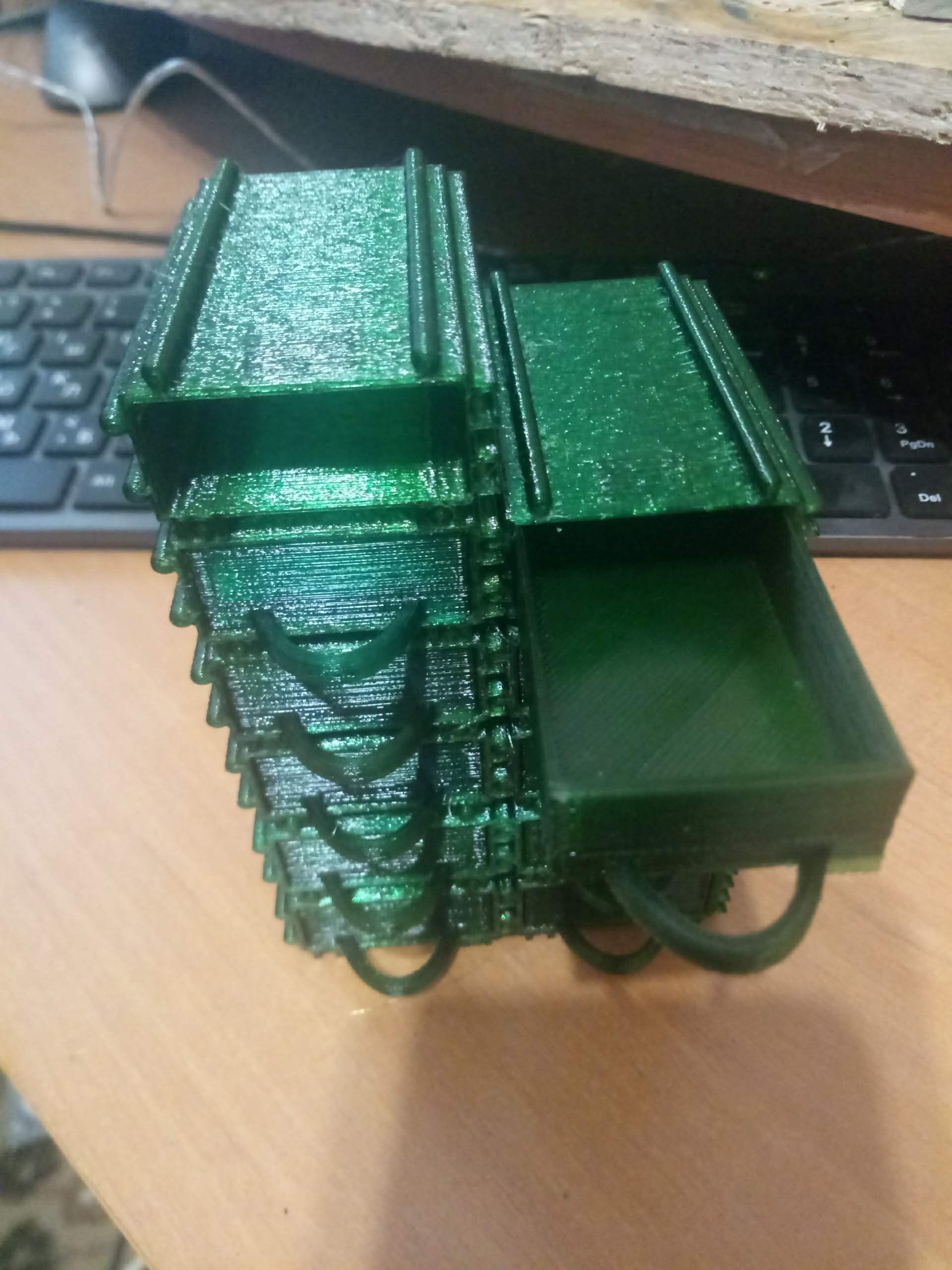

Ну, не за каждым, а иногда подправлять приходится. тут взялся обновить свою "спичечную кассетницу" по новому слову техники.
Вот в таких моделях подача пластика играет большую роль. Размеры меняются в доли милимера и потом или туго или болтается. Так что подправлять на ходу приходится. Научился определять по оттенку цвета, чем сильнее подача, тем темнее ложатся слои, и меньше "серебрянки".

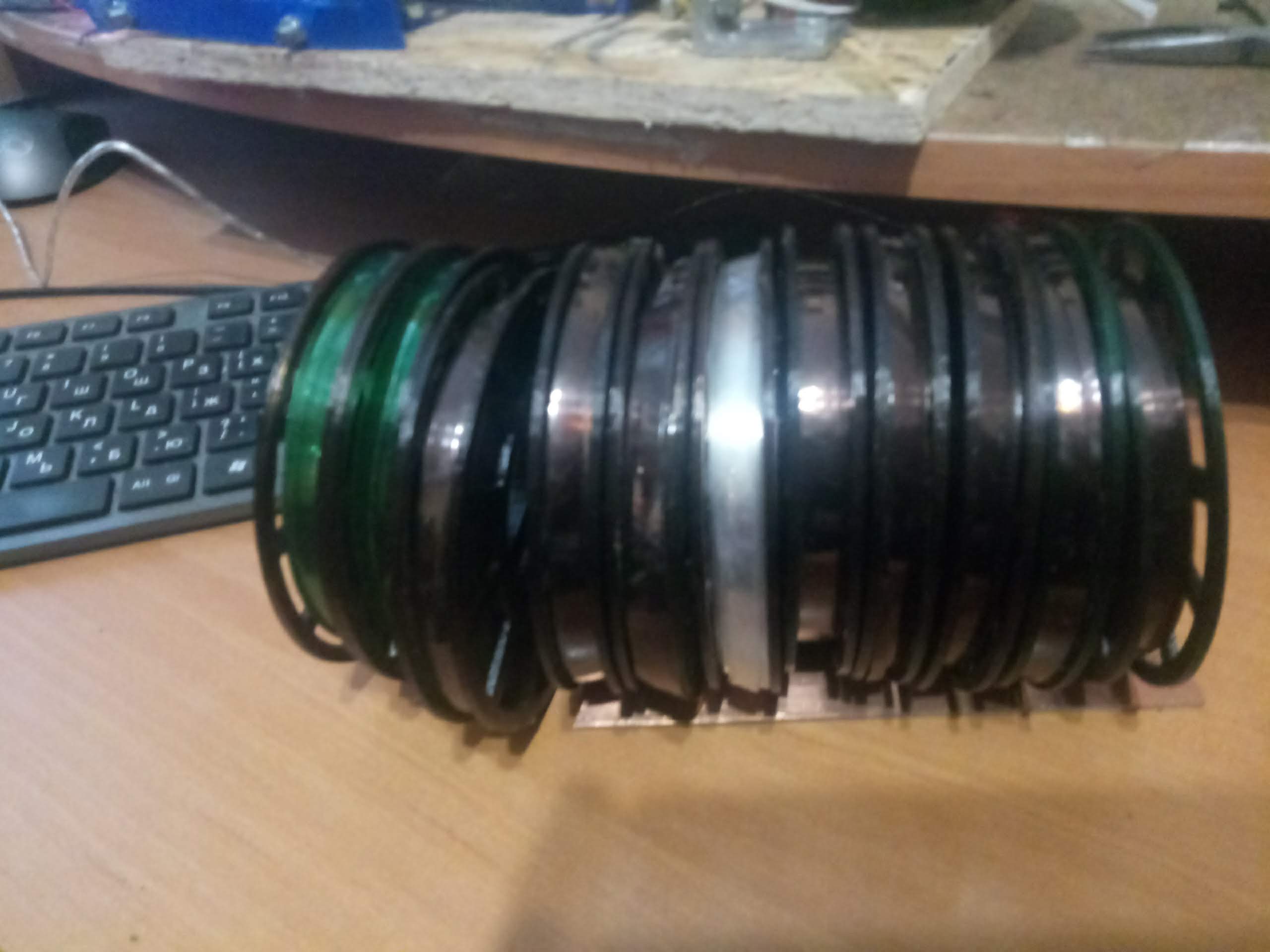

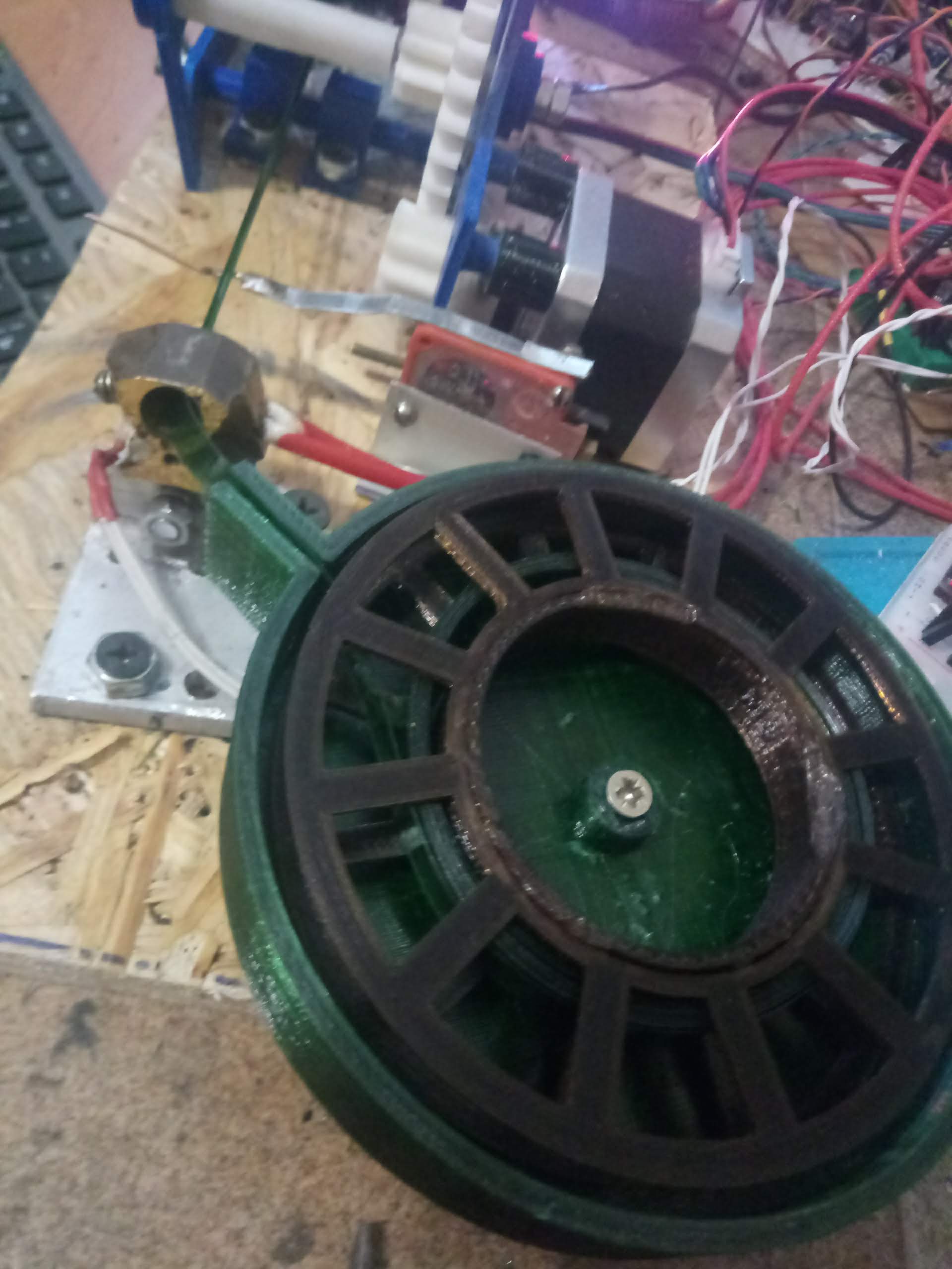

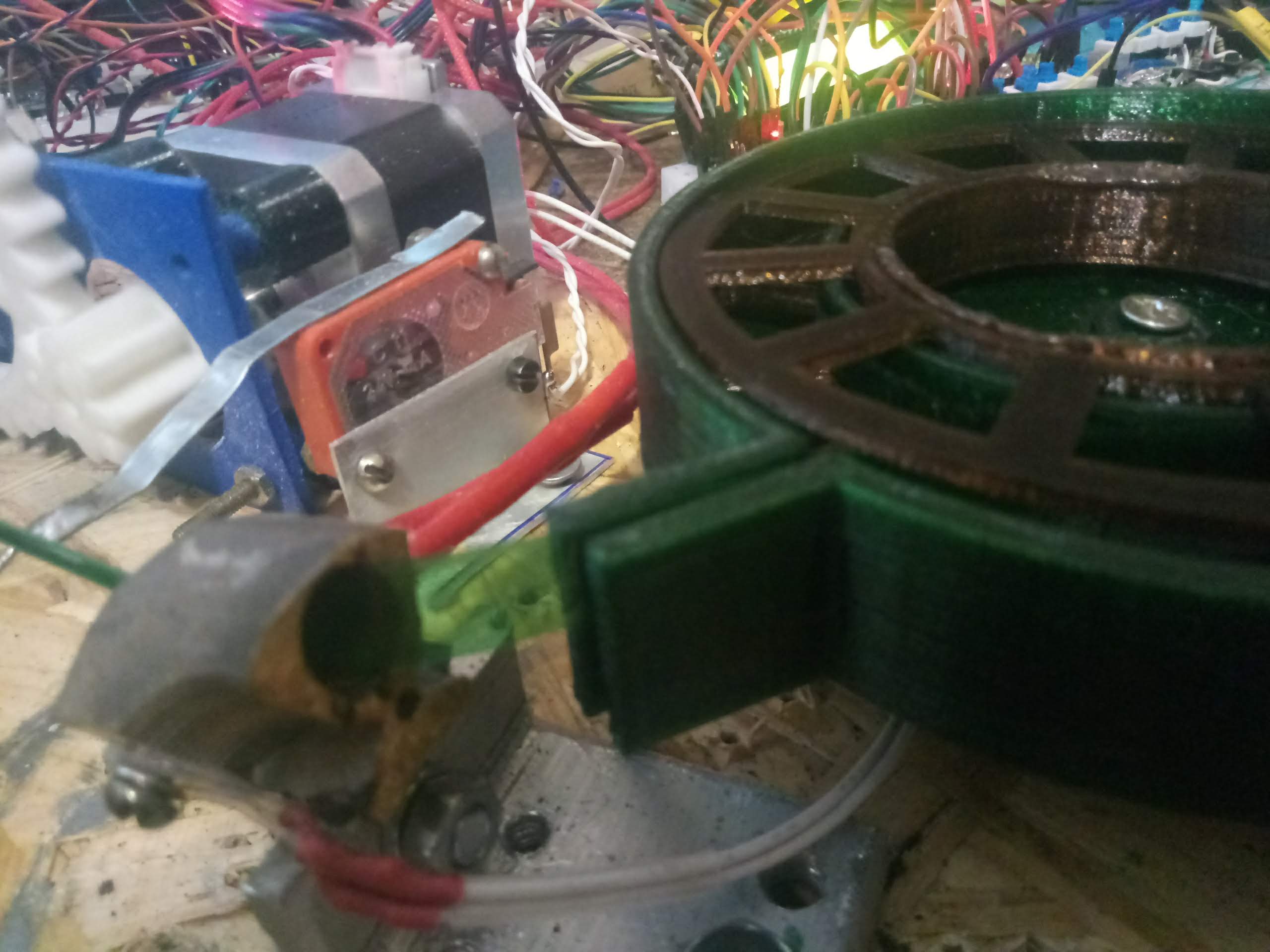

Перерабатываю в основном бутылки 2-2,5 литра.Напечатал 13 штук катушек, лента с одной бутылки влазит на одну катушку. На один подход к бутылкорезу пока хватает.
Распечатал специальный корпус для катушки. Вставляю катушку в корпус, заправляю ленту в нагреватель. Катушка свободно вращается в корпусе. Заодно есть направляющая для ленты, что бы не перекручивалась.

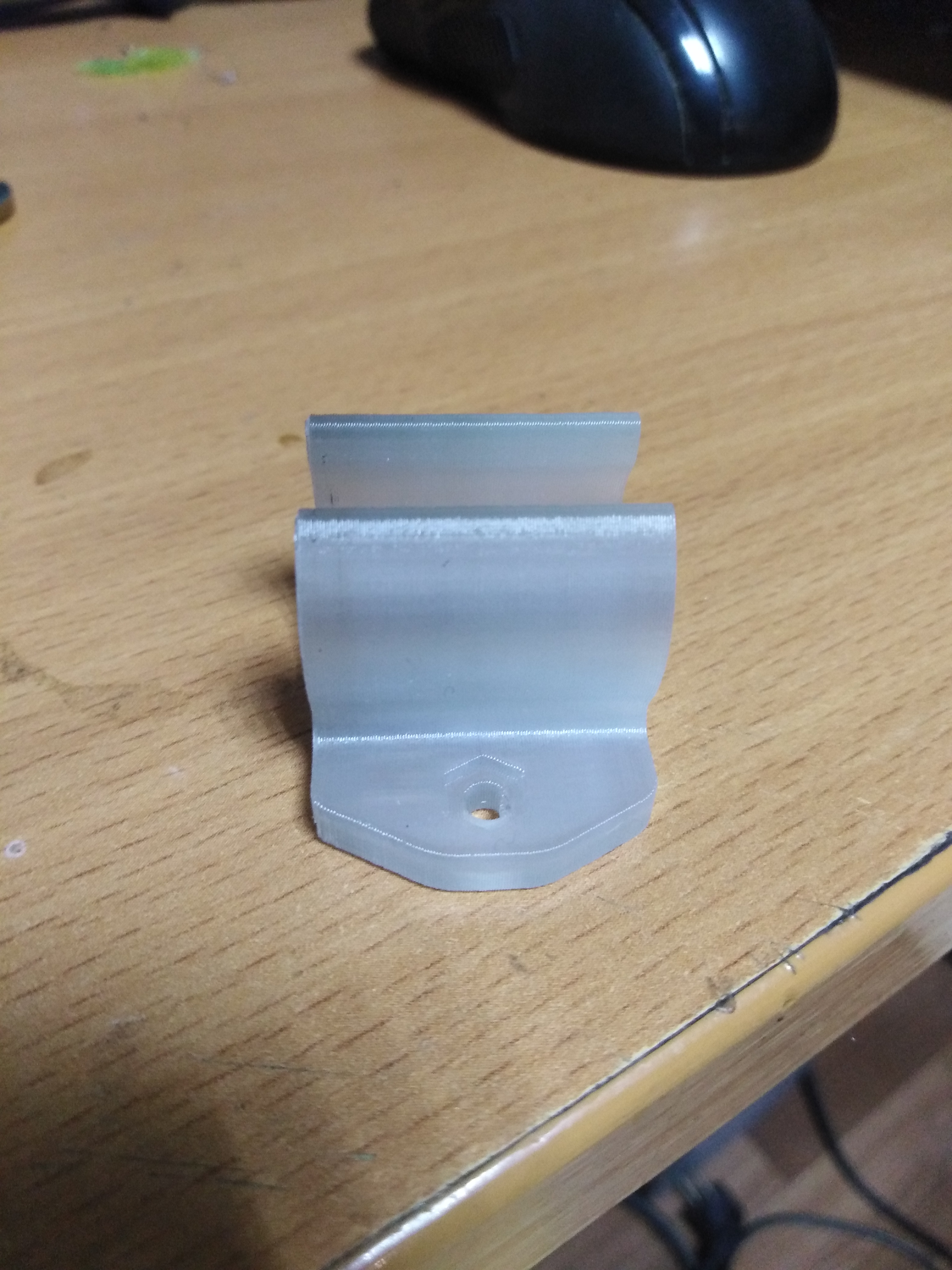

Распечатал специальный корпус для катушки. Вставляю катушку в корпус, заправляю ленту в нагреватель. Катушка свободно вращается в корпусе. Заодно есть направляющая для ленты, что бы не перекручивалась.P00501-173202.jpgP00501-173520.jpg
можно модельку

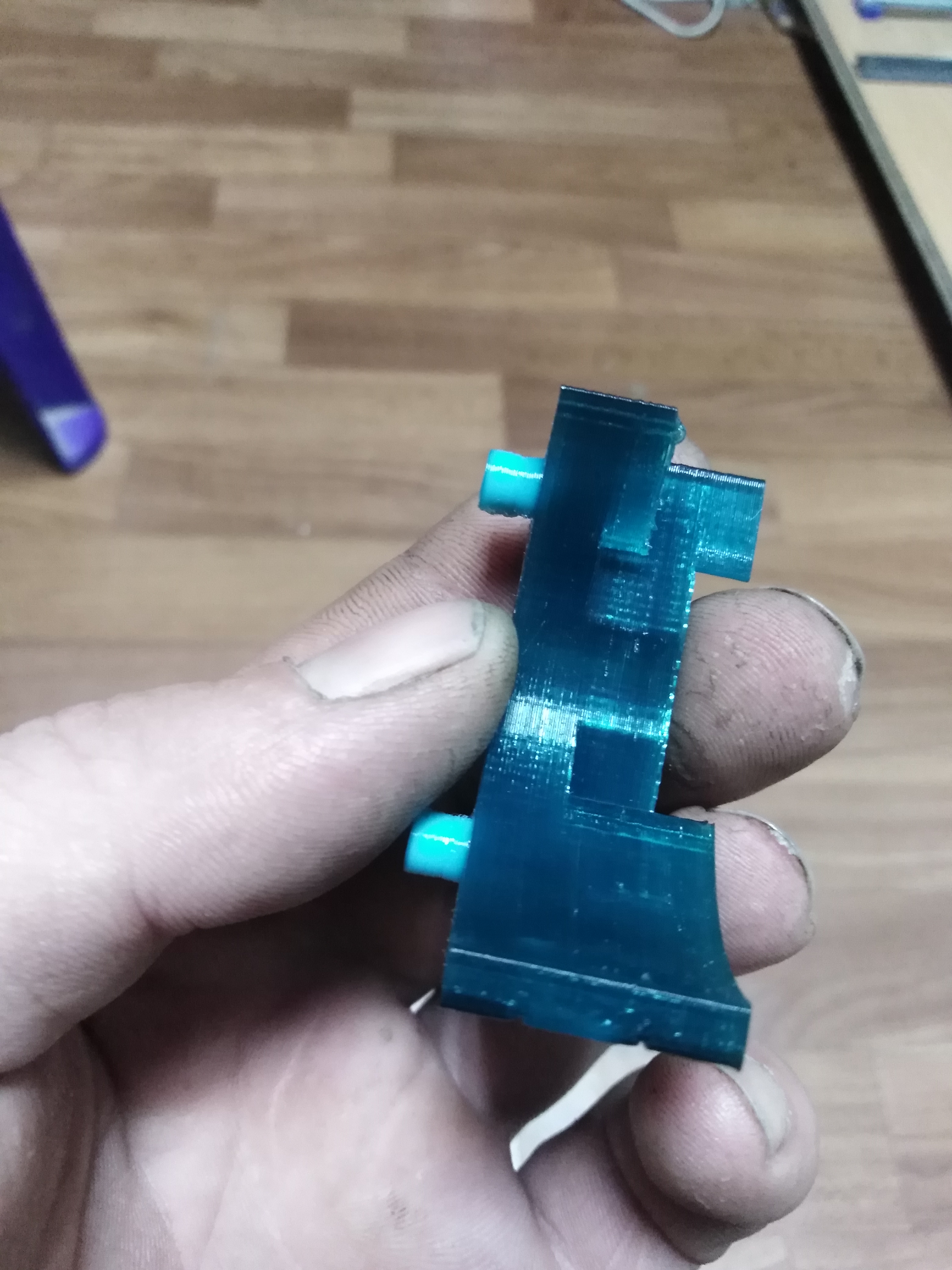

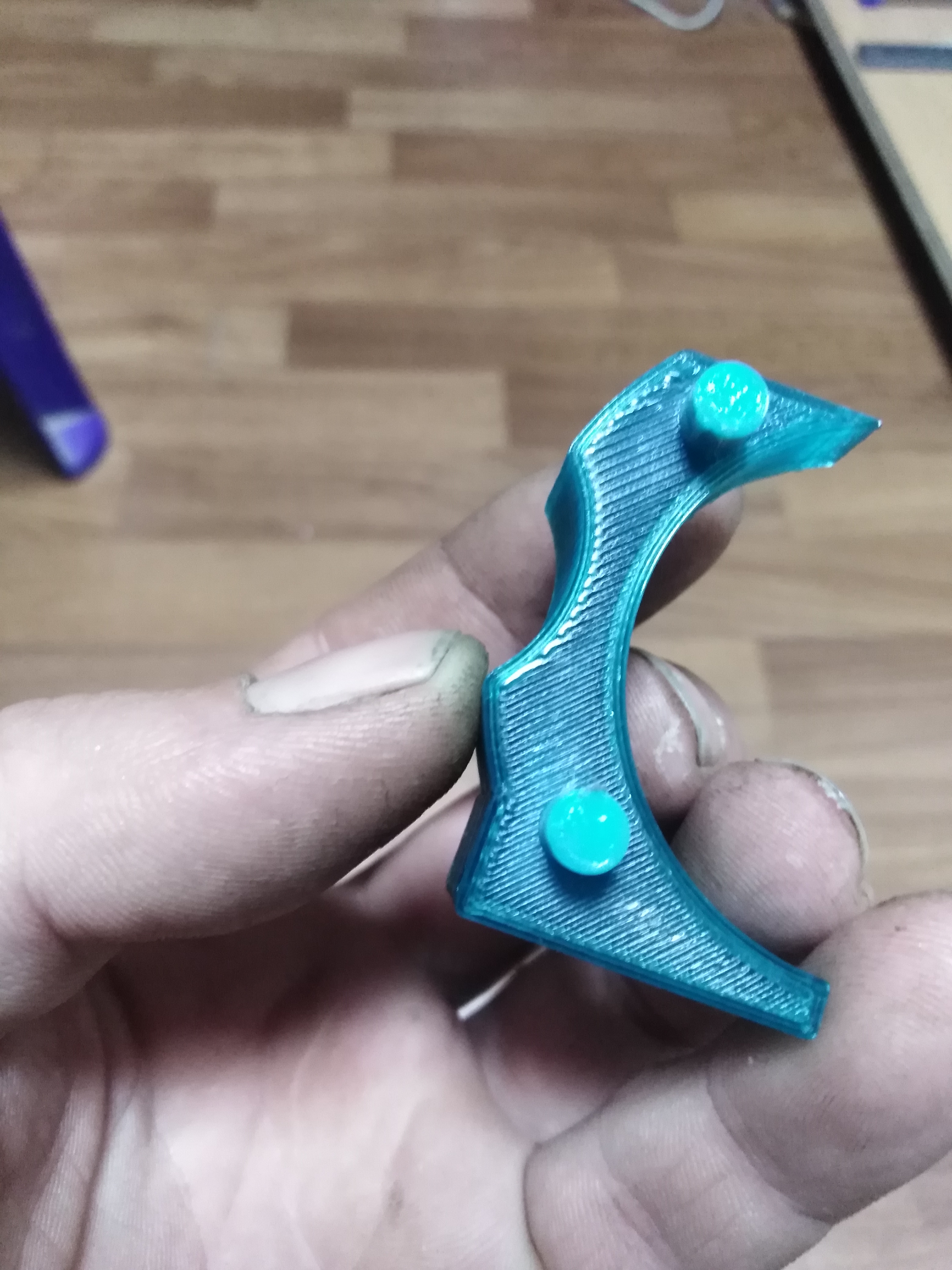

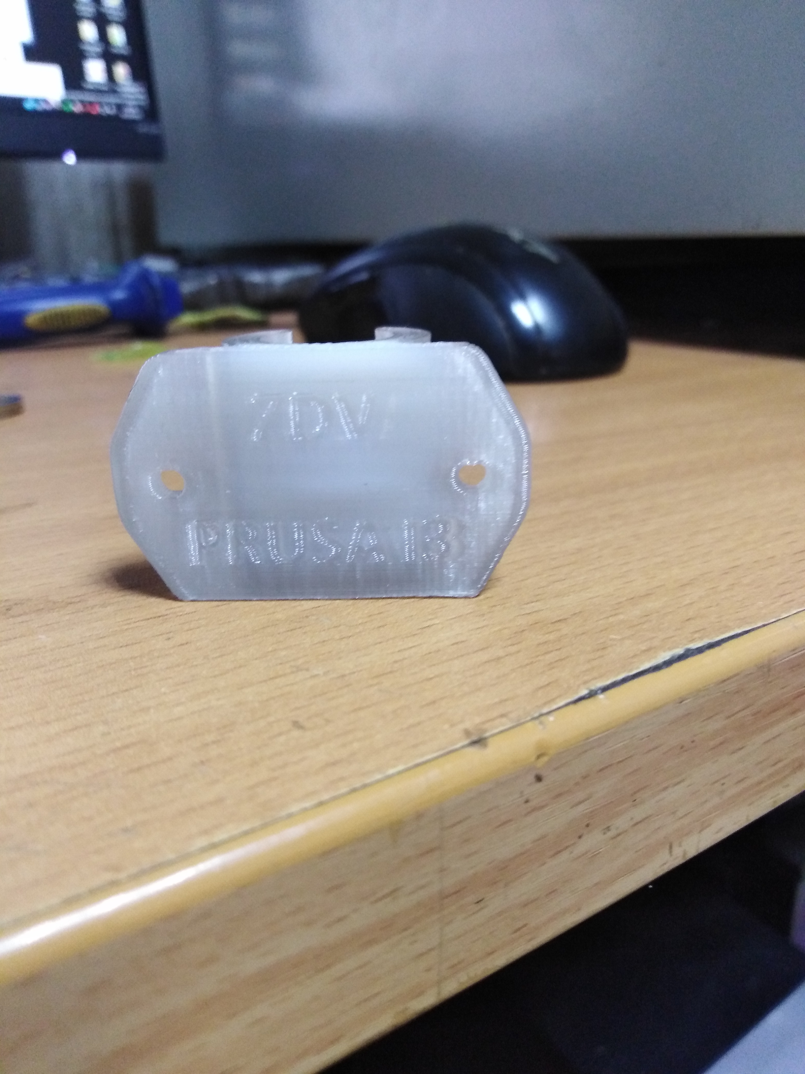

Детальки для новорюго принтера

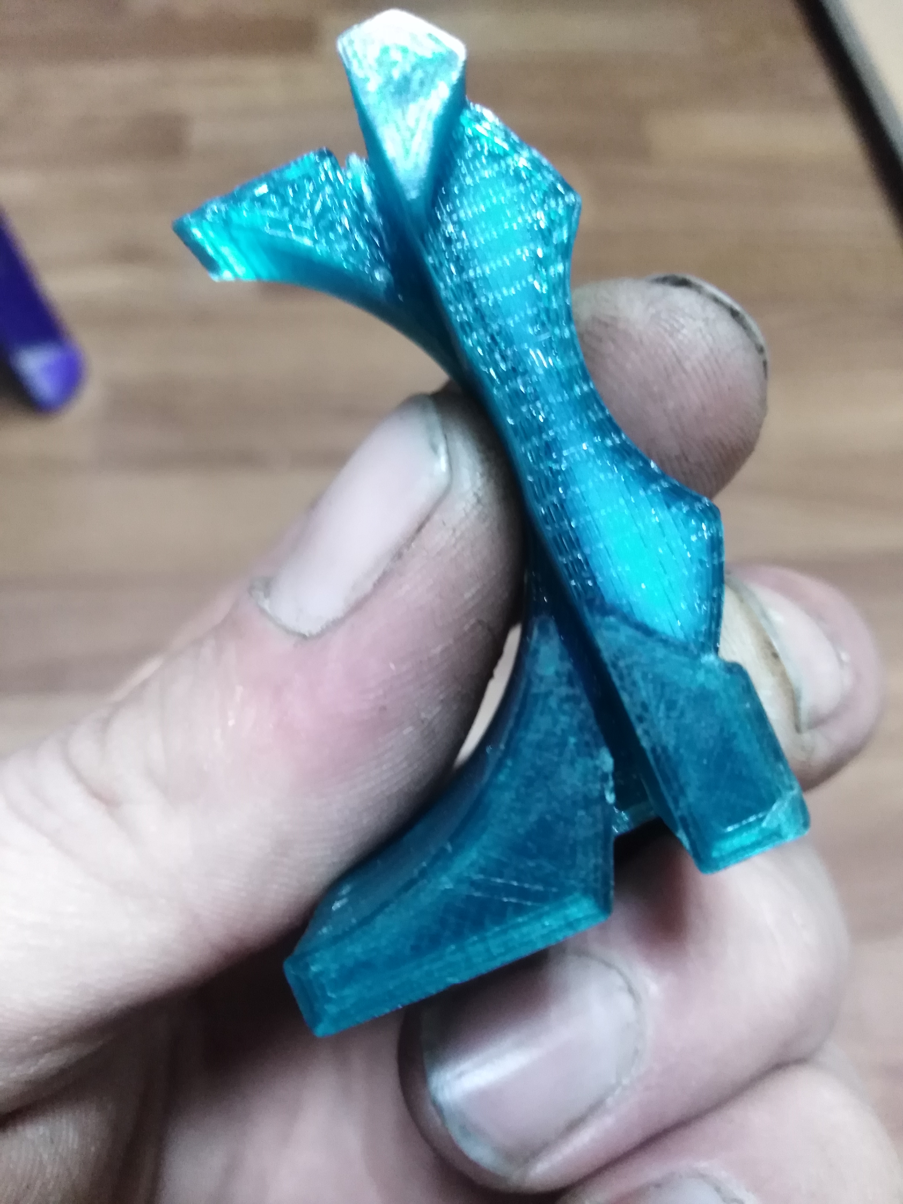

Если деталь сыпется по слоям какой параметр смотреть
Да на бутылках с зелёным оттенком такого не было
Наблюдаю такое на прозрачных

Я бы снизил скорость печати и добавил скорость подачи пластика. В основном печатаю без обдува, только когда замечаю склонность к кристализации - включаю обдув.
У Вас экструдер директ? Заметил, что белый (прозрачный) пластик самый мягкий.
Модели из ПЭТ трудно фотографировать из за ихнего блеска.Не помню что бы были проблемы, но белый мне понравился больше, он мягче и пластичнее. Зеленый самый жесткий. Хотя тоже зависит от производителя бутылки. Пастик с "Оболони" сильно отличается от "Белого медведя" хотя оба зеленые.

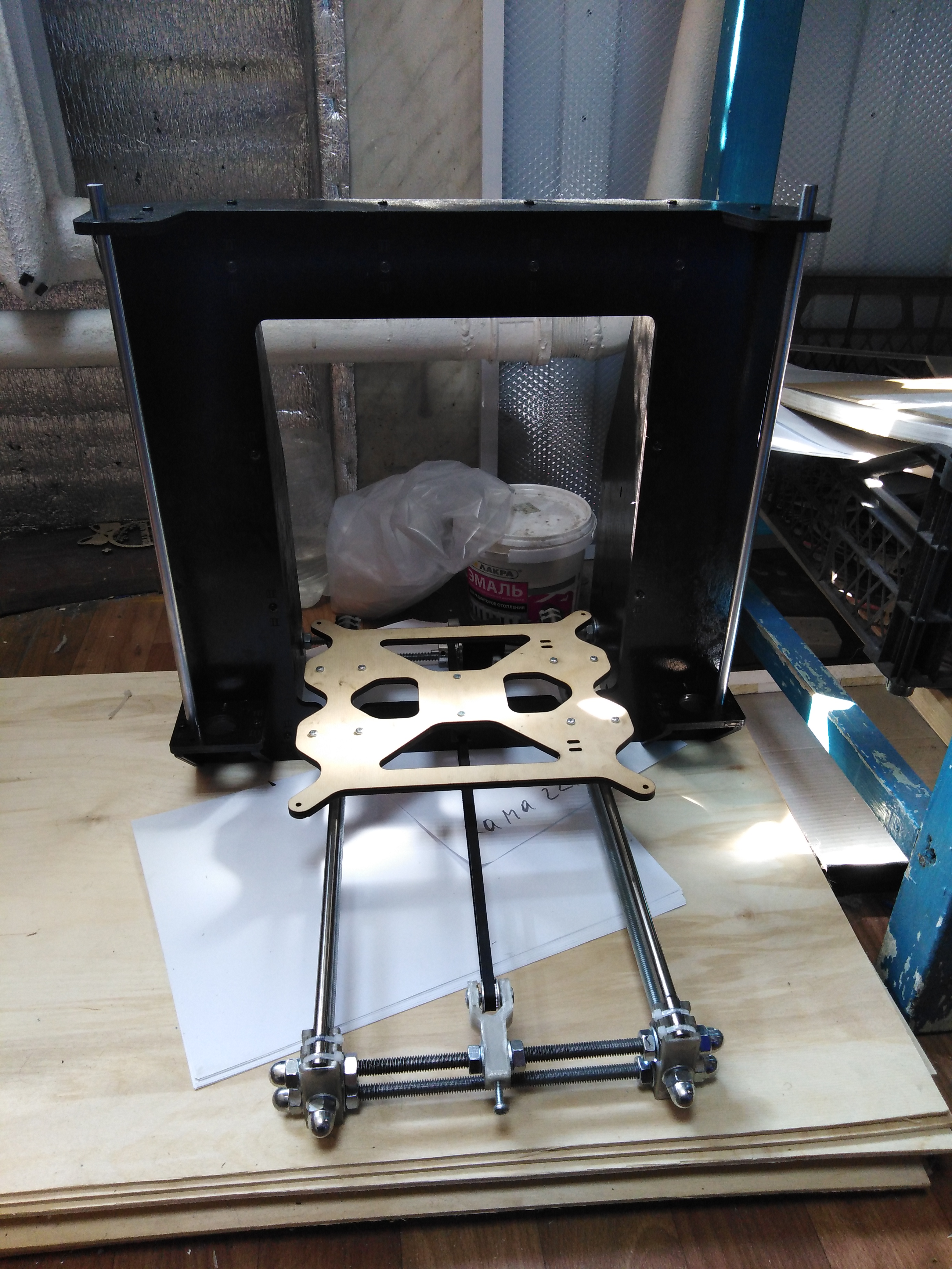

Второй на стадии сборки делаю чисто под вторичку его
