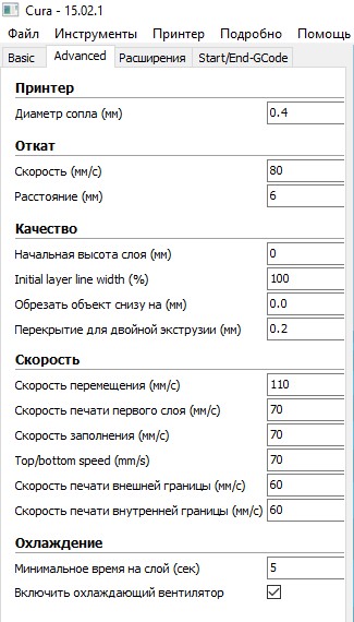

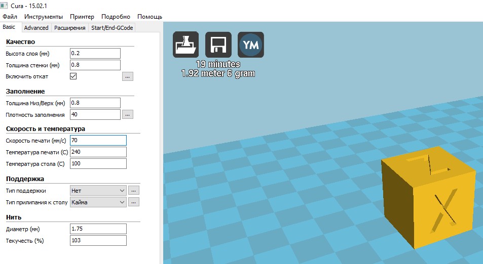

У меня почему-то первые 3 (или 4) слоя печатает нормально. Затем начинается какая-то недоэкструзия https://drive.google.com/file/d/13YqJ-U ... sp=sharing
Затем смещение по осям и (пытается) печатать в другом месте https://www.youtube.com/watch?v=iOPQCqtwJP8
Непрочитанное сообщение Mazayac » 03 май 2020, 18:01
TKB, о... Недоэкструзия - это моя любимая проблема.
Щас сяду за ноут и опишу алгоритм.
Скорость в ролике бешеная, убавить бы раза в два для начальной отладки. Потом разгонять, как всё заработает.
TKB
Сообщения: 82
Зарегистрирован: 14 окт 2019, 18:44
Непрочитанное сообщение TKB » 03 май 2020, 18:11
Mazayac писал(а): ↑
03 май 2020, 18:01
По умолчанию такая стоит. После исправления параметров как указанно внизу инструкции она стала ещё больше. Хотя в Куре стоит 70

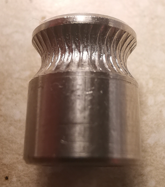

Для 3мм - прямо бросается в глаза, а вот свежая проблемная ловко замаскированная: диаметр зубчатой канавки - 7,2мм и ногтём зубчики почти не чувствуются. Явно дефектная накатка. Сколько крови выпила, пока вычислил её...
У тех что нормально тянут - канавка 7,27мм и ноготь аж грызут.

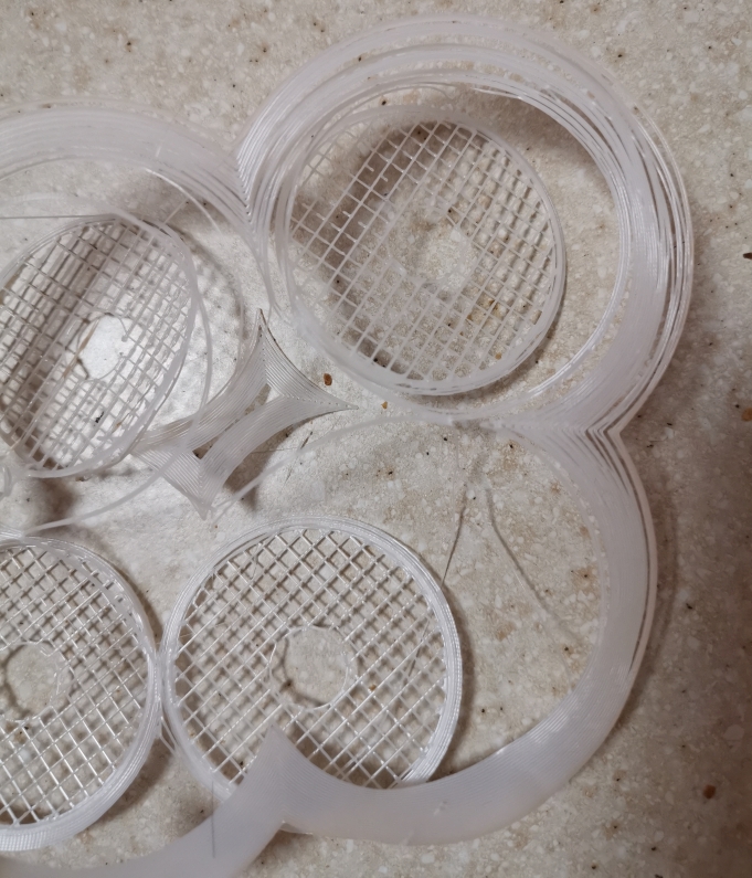

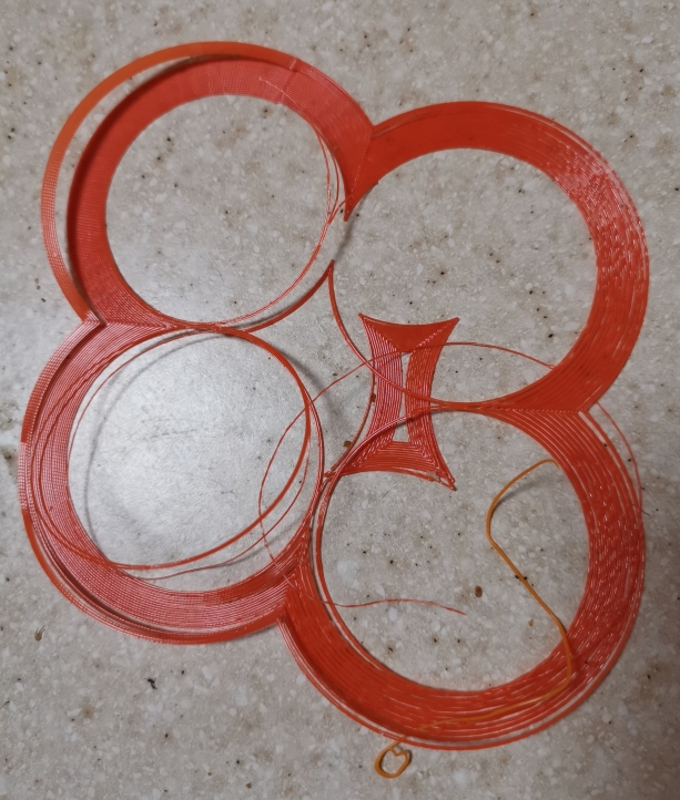

Непрочитанное сообщение Mazayac » 05 май 2020, 12:37
Немного иллюстраций последнего разбирательства с недоэкструзией.
Идеальный индикатор проблемы - кайма печатаемых деталей расслаивается на нити:

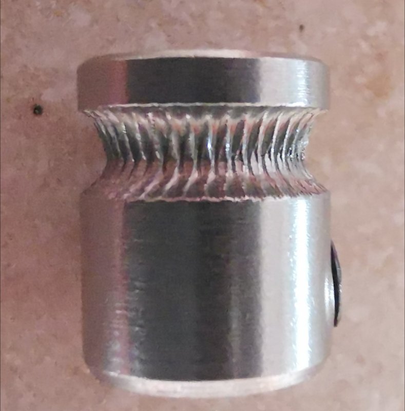

А вот так выглядит шестерня MK8, не тянущая пластик (на первый взгляд и не скажешь, что что-то не так):
AHTOH
Сообщения: 679
Благодарил (а): 51 раз
Поблагодарили: 40 раз
Непрочитанное сообщение AHTOH » 05 май 2020, 12:51
Mazayac писал(а): ↑
05 май 2020, 12:37
Ну почему не скажешь? Она же лысая :lol:

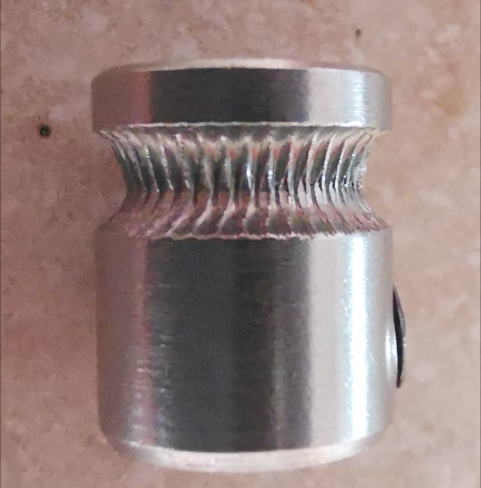

Непрочитанное сообщение Mazayac » 05 май 2020, 13:29
AHTOH, те что более-менее нормально цепляют - на макросъёмке тоже ой какие неидеальные... Вот такое безобразие:

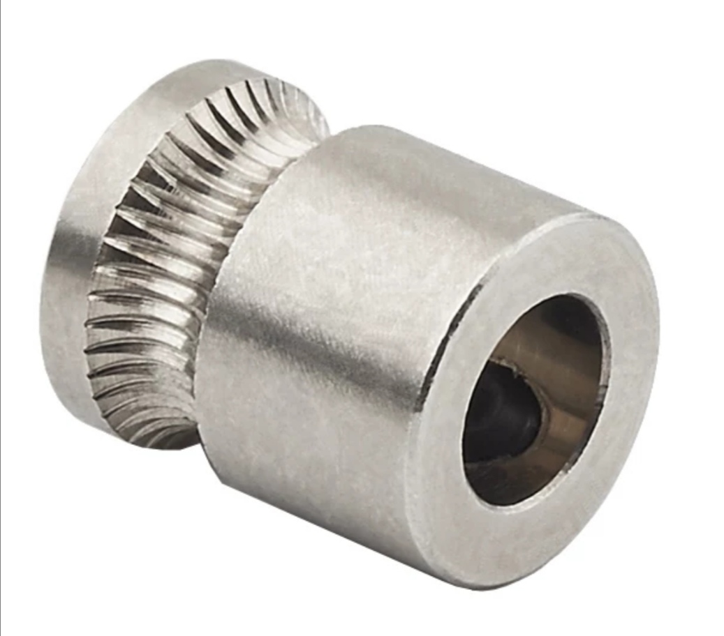

Заказал на Али тех, что позубастее выглядят :)
Если не врут, то за 130 рублей должно приехать вот такое:
Непрочитанное сообщение Vikent » 05 май 2020, 16:44
Mazayac писал(а): ↑
05 май 2020, 12:37

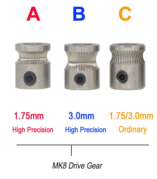

Мне показалось, или она похожа на шестерню для филамента диаметром 3мм? Полтора года назад сам так налетел, не обратил внимания при заказе. И да, тоже бился с недоэкструзией, пока экструдер не поменял.
Непрочитанное сообщение Mazayac » 05 май 2020, 16:53
Vikent писал(а): ↑
05 май 2020, 16:44
Для 3мм шестерня выглядит сильно по-другому:
