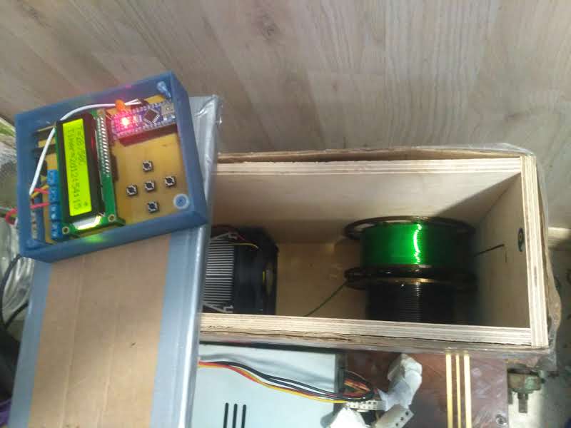

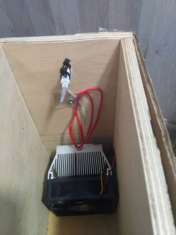

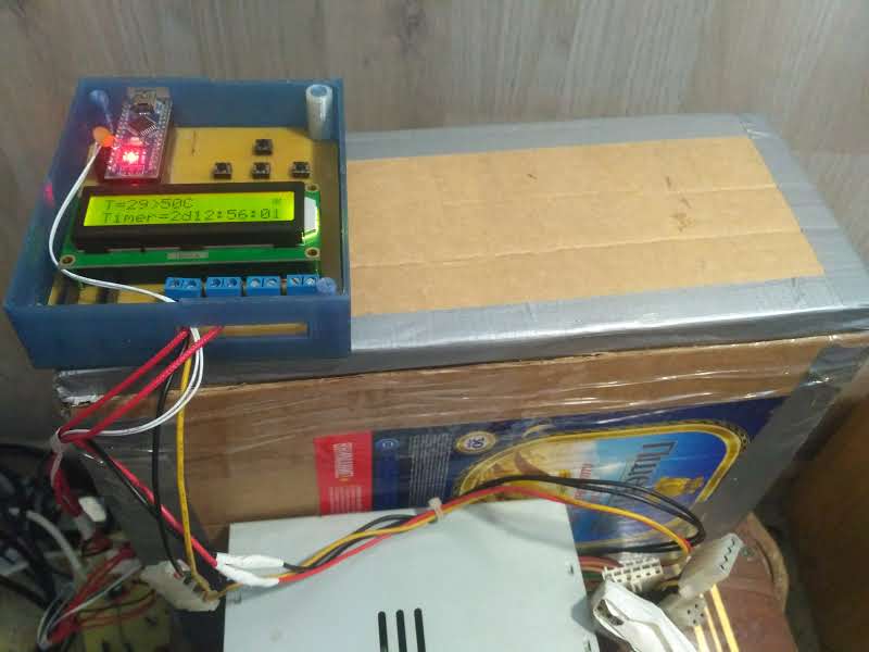

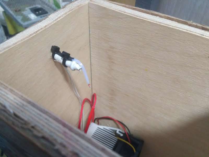

Нищебродская сушилка.

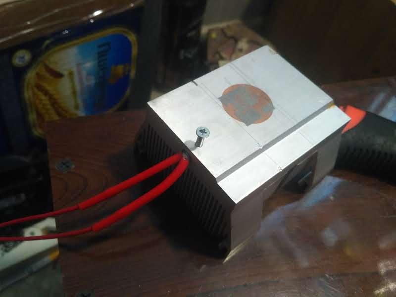

Меня просили показать сушилку которой я сушу самодельный филамент. Показываю! Сразу предупреждаю что эта конструкция была сделана примерно за два часа из мусора. Показывать ее я вообще не планировал, потому вид весьма не презентабельный. Тем не менее сушит хорошо. Показываю для тех кому может быть полезно.

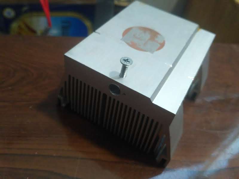

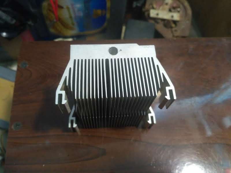

Сначала в первом попавшемся радиаторе от кулера просверлил отверстие на 6
Поперек отверстие под винт м3
Вставил нагреватель от 3Д принтера и закрепил его

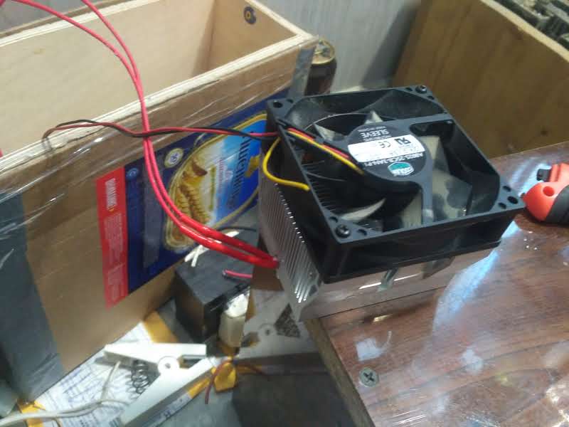

Сверху привернул кулер от процессора(первый попавшийся)

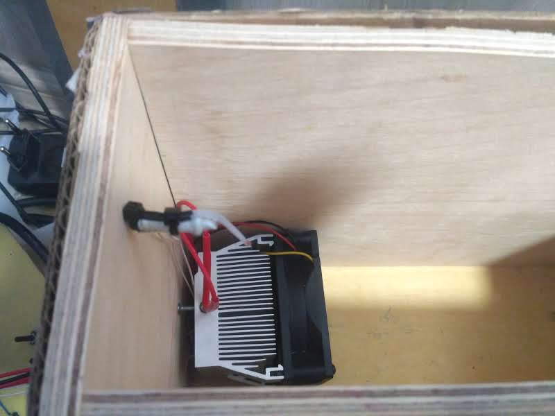

Все это дело положил в коробку из фанеры подготовленную года два назад
Сверху ввернул винт, изолировал его термоусадкой и прикрепил к нему датчик температуры 3Д принтера, Закрепил его двумя нейлоновыми хомутами.

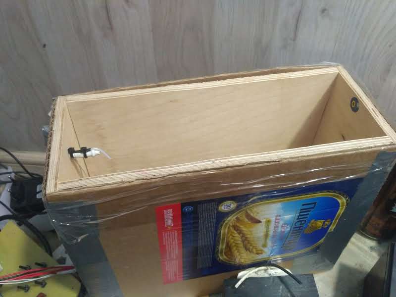

Коробку со всех сторон "утеплил" картоном с помощью высокотехнологичного скотча.

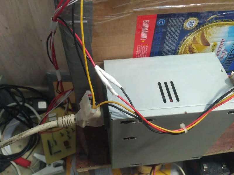

Вентилятор подключил напрямую к 5В линии компьютерного блока питания. Компьютерных блоков питания у меня много))))

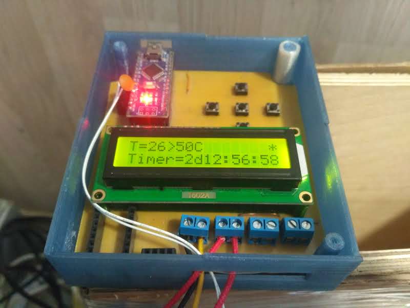

Написал простенькую прошивку для электронного модуля станка PetPull который остался у меня со времен разработки. Его вы видели на первом видео.
Кнопками вправо влево можно выбрать количество часов сушки. Я ставлю пару суток. Сразу же запускается таймер обратного отсчета и нагрев. Как только таймер досчитает до нуля - нагрев выключается.
В короб влезает 1-6 катушек хранения пластика.
Конструкция простая. Сушу на 50 градусах. Выше катушки хранения плывут. ПИД для такой шляпы не требуется. Достаточно просто мониторить температуру раз в секунду и включать/выключать нагреватель при понижении/превышении.
Хоть и дендрофекальная конструкция но работает хорошо.

Ок спс большое надо и мне такую соорудить.А как долго он потом пригоден к печати?лентой не легче сушить?А что этой функции в основной прошивке нету?
Zneipas
Сообщения: 302
Благодарил (а): 112 раз
Непрочитанное сообщение Zneipas » 10 май 2020, 20:58
Как долго пригоден к печати - не скажу. Неделю точно. Дольше не пробовал. Ленту сушить категорически не рекомендую. Когда перегонял кеги, где пластик толще и грубее заметил, что полежалые кеги или ленты при перегоне часто рвутся. Но стоит замочить их в теплой воде минуты на четыре - протягиваются без проблем. Так что гнать мокрый, а печатать сухим пластиком.
В основной прошивке конечно есть функция поддержания температуры, но таймера многосуточного нет. Хм....

Zneipas писал(а): ↑
10 май 2020, 19:40
На самом деле это не совсем сушка. Сушка подразумевает собой извлечение лишней влаги. А здесь тупо нагрев. Чтобы нагрев превратился в сушку, нужно обеспечить поступление горячего сухого воздуха и отведение влажного. В помещении обычно воздух довольно сухой, поэтому достаточно его подогреть. Но вот отводить нужно обязательно. Здесь же я наблюдаю закрытый сравнительно герметичный короб. Пластик нагревается, отдает какое то количество влаги, и внутри ящика устанавливается динамическое равновесие паров воды. Т. е. отдав какое то количество влаги, дальше пластик не сохнет, хоть неделю его грей. В реальной ситуации, конечно, этот ящик не герметичен, поэтому всетаки сушка худо-бедно но идет.
Наилучший прибор для сушки, мое мнение, это сушилка для овощей и фруктов. У меня типа такая, с верхним вентилятором:
Там работает принцип фена: воздух подогревается и закачивается внутрь, затем он проходит через все "этажи" сушилки и беспрепятственно выходит через многочисленные щели, унося с собой влагу. Полная сушилка сырых грибов превращается практически в чипсы всего за сутки. Пластик я сушу обычно ночь (или день), т. е. часов 8-10, без всякого риска для катушки, т. к. температура там градусов 50 максимум. Самая основная проблема - как расположить эту саму катушку, т. к. большинство из них тупо туда не лезут. Хотя мотки помещаются без проблем. Для больших катушек я в качестве корпуса использую обычную картонную коробку, в которую вставляю сверху вентиляторный модуль. Коробка НЕ герметичная, еще и добавляю в ней с десяток отверстий ножиком. Вот такой лайфхак :).
Zneipas
Сообщения: 302
Непрочитанное сообщение Zneipas » 11 май 2020, 00:09
Абсолютно согласен. У меня не полноценная сушка как таковая, но все условия высушивания пластика выполняются. Поток воздуха циркулирует в объеме ящика, нагрев филамента и унос выделившейся влаги выполняется. Думал что нужно будет добавить по три отверстия в нижней части короба и в крышке для конвективного обмена с атмосферой, но из-за негерметичной конструкции этого делать не пришлось. Все и так сушится хорошо. Я адепт энергосберегающих технологий и для меня в приоритете малое энергопотребление нежели скорость процесса. Промышленные сушилки овощей имеют заявленную мощность 250-500 Ватт. Профильные сушилки филамента - 50-100 Ватт. Моя вариация - 15-25 Ватт. Что в первых (по отзывам в интернете), что во вторых, что в моей на сушку требуется около 12-48 часов. Затраты энергии на 24 часовой цикл - 6кВтЧ(30 руб), 1,2кВтЧ(6 руб) и 0,6кВтЧ(3 руб) соответственно. В целом за двое суток пластик сушится до приемлемого уровня во всех трех случаях, а если нет разницы - зачем платить больше? ;)
