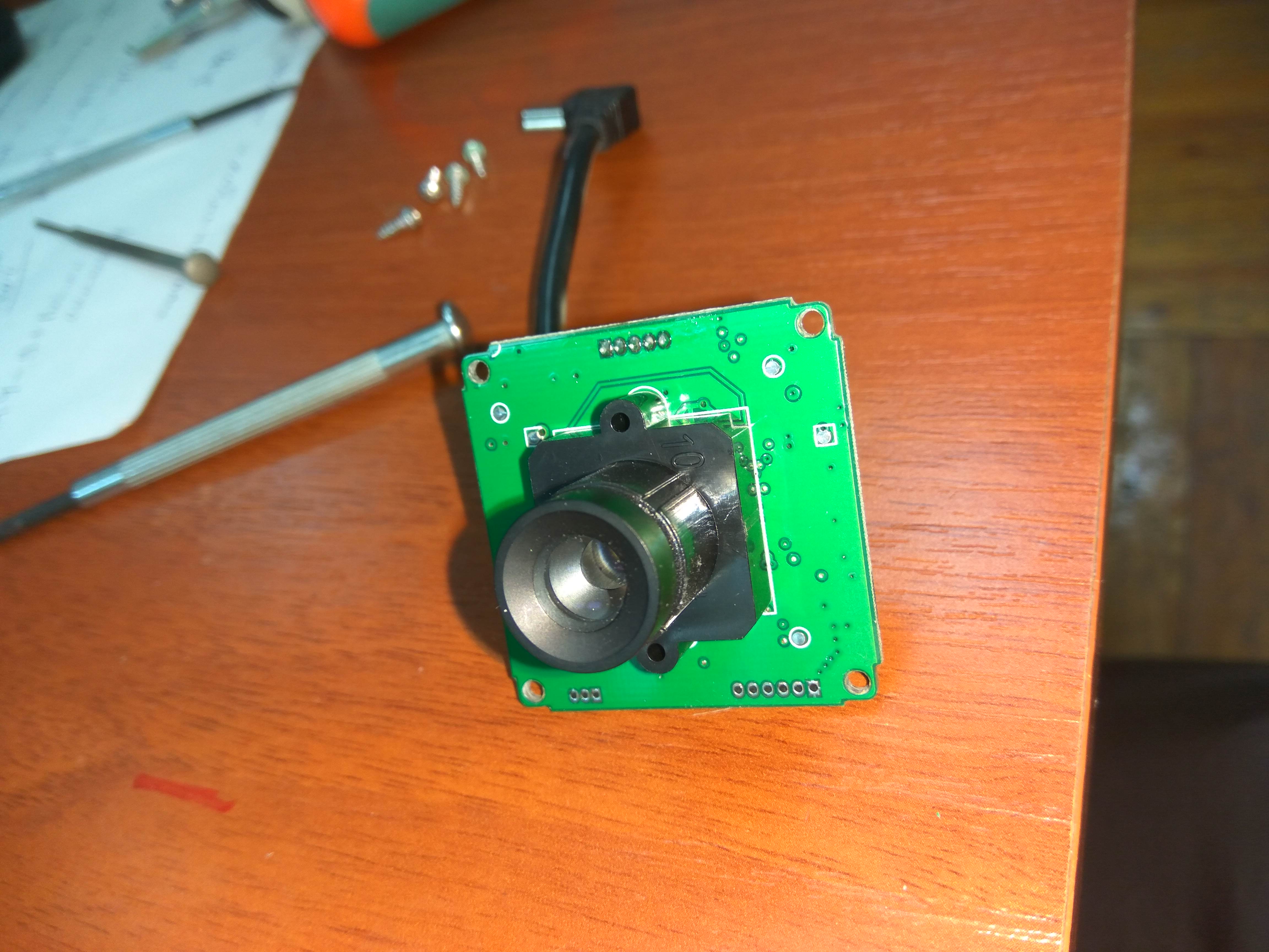

Здравствуйте. Для всех, кто использует камеру Logitech c-920 и испытывает неудобства с заменой объектива. Когда-то сделал коробочку под эту камеру и по сей день пользуюсь. Штатный объектив удаляется и используется внешний, по своему усмотрению. Для удобства я сделал под стандартный переходник от фотика c Aliexpress, (то ли Nikon?) под 12mm cinema mount. В David v4, сканирую при 1920x1080 30fps или 2304х1536 при 2fps. Интересно, как у кого на этой камере? И как оценить точность сканирования? Выкладываю для форумчан STL файлы, наверняка кому-нибудь пригодятся

Да я и сам не пойму... Раньше внимания не обращал... Плюс к этому на линзах камер тоже дисторсия... Но с камерами понятно - можно наверное что то подобрать. Хотя сложно наверное будет поскольку кроме мегапикселей ничего не известно. А вот как выковырнуть линзы из проектора не повредив сам проектор - вопрос

Доброго времени. Прошу совета опытных камрадов. Допустимо ли поменять модули камер на сканере Einscan на более мегапиксельные? Насколько эти модули взаимозаменяемые? Мне предвидится две закавыки при замене - это конфликт программный, который не так настораживает как конфликт аппаратный, который может привратить оборудование в кирпич. Про модули камер моего сканера ничего не известно кроме того что они 1.3 Mpix.

Думаю, что для сканеров подобного типа увеличение "мегапиксельности" камер не даст очень заметного результата - скорее даже наоборот, снизит производительность, поскольку придётся "на лету" оперировать ещё бОльшими объёмами данных от камер.
Думаю, что никто, кроме специалистов EinScan, на этот вопрос не ответит.
И то, и другое совершенно спокойно может "окирпичить" аппарат - поскольку их софт подразумевает работу с готовым модулем сканера, модели которых прописаны там. И он, наверняка, откажется работать с неизвестным для него железом (которого нет в списке). Несколько похожая ситуация в ScanCenter от RangeVision.

Спасибо за ответ. В любом случае пока буду пробовать пристроить другую оптику и на камеры и на проектор. Что интересно, дисторсия на проекторе подушкообразная а на камерах бочкообразная... Может эти две дисторсии друг друга компенсируют?
Re: SLS сканер своими руками
Я так понимаю, что чем больше фокус у объектива тем меньше у него искажения? Поправьте меня если ошибаюсь. И ещё - навряд ли получится найти нормальный объектив с посадочной резьбой М12?

Да чем шире угол обзора объектива - тем больше искажений (и наоборот).
Посадка М12 - весьма распространённый стандарт. Хотя и не настолько, как C/CS-mount. Также не могу сказать насчёт качества таких объективов - вот у этого производителя ZLKC неплохие объективы (но я использую C-mount)
Также есть адаптеры, которые ставятся вместо М12, и туда можно установить "нормальный" CS-Mount (или, через удлинительное кольцо, C-mount) объектив.
