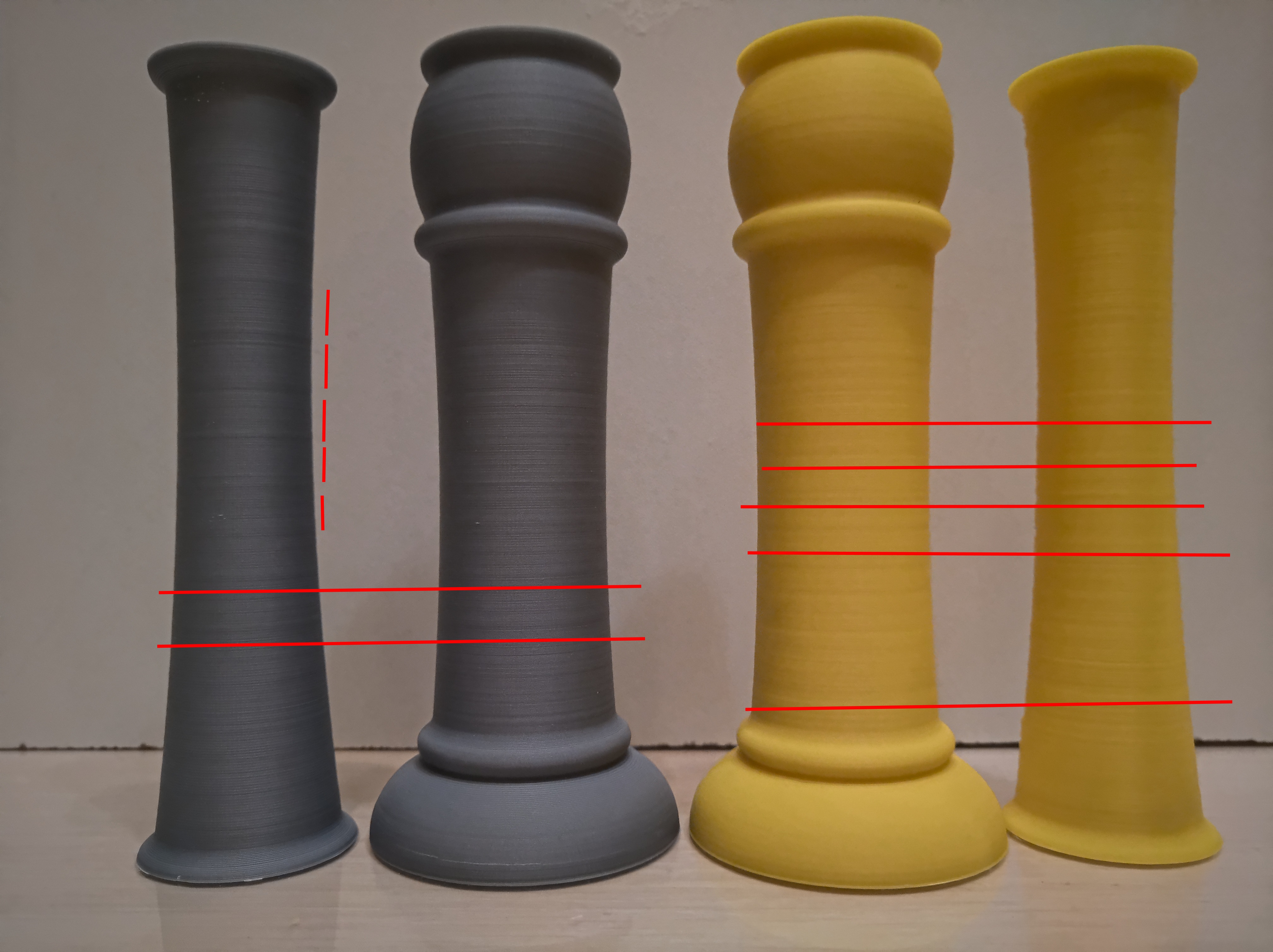

так все-таки в люфтах рельс дело или еще в чем то?
печатал два раза одинаковые детальки по две штуки рядом высокие, круглые, эффект на всех есть с подшпиником на винте и без, в рамках одной печати на двух деталях одинаковый, но на двух разных печатях "рисунок" разный

От кривизны винта зависит. Но практического смысла в верхнем подшипнике нет никакого. Он только для красоты нужен, чтобы кривоватый винт не колбасило при быстром движении стола вверх-вниз.

Да там во всём дело, перечислять устанешь. Дело в рельсах, роликах ремня, шкивах моторов (кривые бывают), Z-винте и пружинной муфте и т.д.
Вообще, Н-Бот с Z-столом и боуденом требуют достаточно высокой культуры сборки и настройки, чтобы всё хорошо работало. Потому их почти и не выпускают серийно. Проще сделать обычную картезианскую кинематику с директом на валах, которая прощает гораздо больше ошибок при сборке и брака в комплектухе. Т.е. все эти "вёдра с болтами" не от экономии на комплектухе, а от экономии на кадрах и культуре производства. В своё время ВАЗ (Фиат) очень тяжко встраивался в советский автопром как раз по этой причине. А в 30-х годах во время индустриализации к культуре производства приучали арестами и расстрелами. Основная проблема была не как сконструировать новую технику, а как её внедрить в серийное производство и эксплуатировать при рукожопых и необразованных кадрах. Оттуда и пошло известное выражение "Кадры решают все".

у меня на принтере мотор с винтом и обычная латунная гайка, рельсы китайские обычные, картинка очень похожая
рисунок кажется рандомным от печати к печати, но в рамках одной печати прослеживаются одинаковый рисунок полосок по высоте между двумя рядом напечатанными деталями, однако даже при этом при ближайшем рассмотрении рисунок имеет отличия на двух деталях
как будто накладываются два схожих эффекта, но от разных источников
слева одна печать с подшипником на винте, справа другая уже без подшипника, файлы гкода разные, но менялась только стартовая точка слоя, на одинаковых гкодах вроде тоже самое

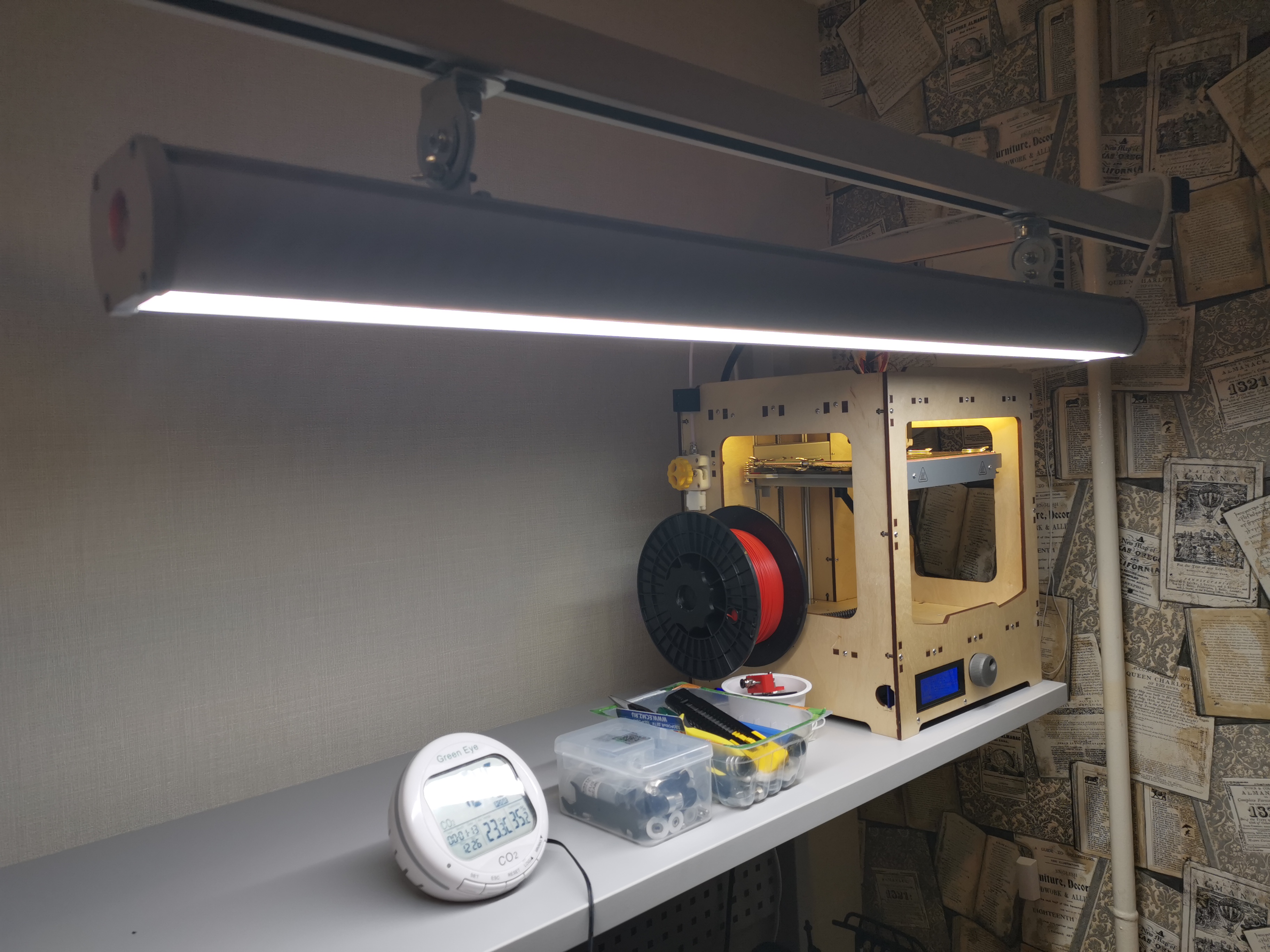

На фото в целом норм качество. Я так месяцами не парился, пока не поставил супер-лампу на рабочий стол, хех.
у меня серия техно, подсветка белая, но заметно только к концу печати, видимо когда стол опускается
а в целом потом заметно при постобработке :)
например когда сшлифовываешь плоские поверхности под покраску

Да обычно бороться - прямым мотор-винтом и свободно, без закусов ходящим по валам столом.
Нуу, можно ещё ремённым приводом по-бороться, но там других проблем хватает. На 17-м моторе 200 шагов на оборот это фигня полная. Туда надо ставить 23-й мотор 400 шагов на оборот с нормальным выносным драйвером. И ремень 12-20 мм шириной. Но всё это как-то очень НЕбюджетно и НЕтривиально.

а как свободно болтающийся винт может влиять? особенно в начале печати, когда конец винта максимально свободен
с подшипником и без разницы особо нет
на тугой и латунной гайке тот же эффект, как и на китайских рельсах и хивин
причем странно, на круглых деталях некоторые участки как будто меньшего диаметра получаются чем остальные, то есть не просто с одной стороны больше, с другой меньше
