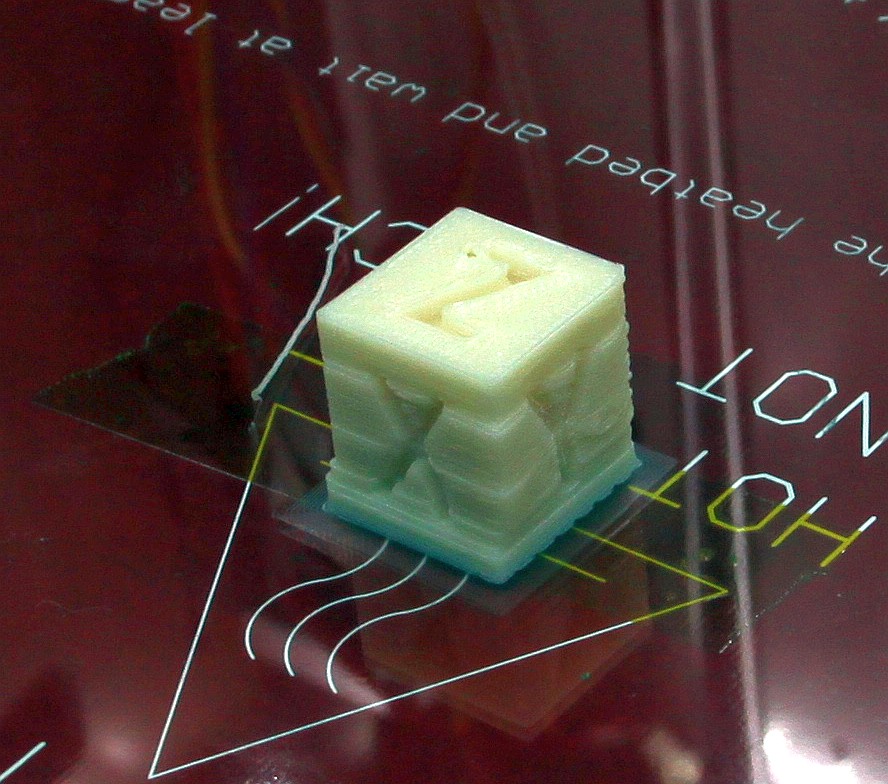

Вторая попытка напечатать тестовый кубик. В этот раз подтянул винты принтера (стол подтянул где смог не снимая внешней крышки). Результат тот же. Пластик АБС Plastiq pqA800nature с Озона. Может термокамеру для него надо? Или обдув детали? Или ретракт отключить? Стол вроде не шатается. Правда, стекло немного горбинкой лежит (в середине зазор с соплом хотенда минимальный, по краям можем миллиметр где-то) т.к. посадочные отверстия текстолитового нагревателя похоже рассверливать необходимо для обеспечения большего зазора при затягивании крепёжных винтов. Но деталь небольшая, не ней должно сказаться :?
Непрочитанное сообщение Shaman » 21 май 2020, 19:01
Похоже на проскальзывание шпули на одном из моторов. Подтянуть и повторить.

TKB писал(а):
21 май 2020, 18:40
При чём тут термокамера? Всё это похоже на обычные пропуски шагов драйверами от недостаточного тока, или от слишком большого тока и перегрева. Проверяйте напряжения на подстроечниках драйверов, чтобы ток на моторы был 1А для XYZ и 1.3-1.4А на экструдер.

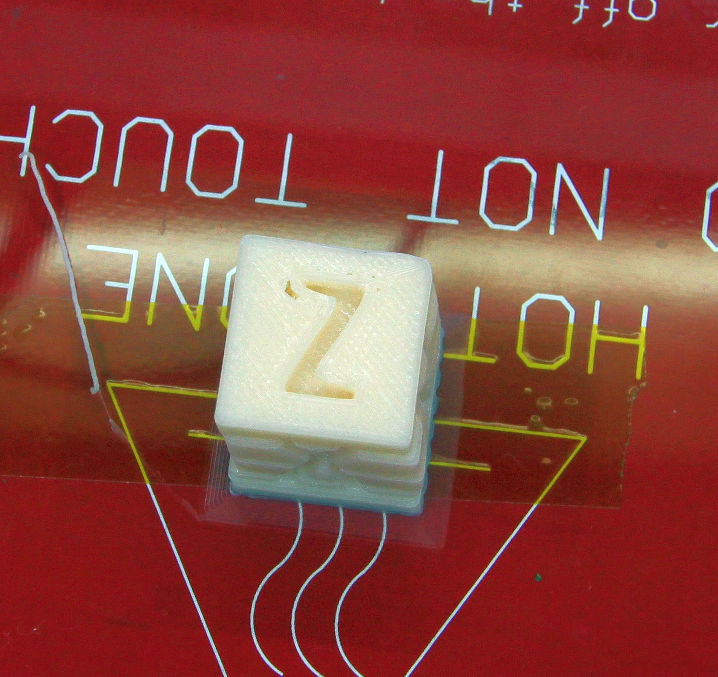

Непрочитанное сообщение Vikent » 21 май 2020, 23:57
Sat писал(а):
21 май 2020, 21:11
... Под спойлером доказательство:
такой люфт ни разу не доказательство косяков тестового кубика, показанного выше. Такой же люфт имеет каретка из DVDROM, к которой крепится голова на моём Франкенштейне, да всё это ещё и на мебельных направляющих:
viewtopic.php?p=49204#p49204
Вот мой кубик, напечатанный на нём.:
viewtopic.php?p=51243#p51243
Так что смотреть надо в сторону поиска проблем перемещения головы. Или моторы шаги пропускают, как справедливо заметил Андрей ( 3D Sprinter), или шпули проворачиваются, как чуть выше написал Shaman. Могут быть ещё варианты, надо смотреть механику.
