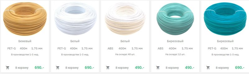

Есть ли разница по филаменту, я нашел в Питере магазин, они его сами производят, вернее тянут нить (обзор смотрел) greg-3d.ru (не реклама) цены просто у них очень вкусные и выбор по цветам большой, на выбор самого пластика ABS и PET-G только, но цена мне очень нравится, хочу заказать
Разница по магазинам в цене более чем в 2 раза. Думаю заказать бухту черного, а то осталось совсем чуть чуть цветного.

nickkeich писал(а):
20 май 2020, 12:26
На что влияет диаметр сопла?
На скорость и качество печати. Чем больше диаметр, тем хуже качество и больше скорость (слой толще).
nickkeich писал(а):
20 май 2020, 12:26
старое выбрасывать, типа расходник
Конечно.
nickkeich писал(а):
20 май 2020, 12:26
На мой взгляд, ничего вкусного за мотки без катушек неизвестного качества. Я предпочитаю здесь затариваться https://www.sopytka.ru/products/prutki- ... -printera/ .
Ну я смотрел обзоры, спрашивал даже у одного сегодня, пишет, что нормальный пластик, катушку можно напечатать разборную, на сайте есть модели.
Но спасибо за ссылку, нужно попробовать будет, что за пластик.
Я пару раз потрахался с перемоткой и разборной катушкой, и решил, что лучше переплатить 150-200 руб. за нормальный пластик на катушке.
Но дело хозяйское.. :)

PET-G в отличии от светлых ABS у грега пожалуй даже лучше Fdplast-овского. Кому не нравится моток по кг - есть там и катушки по 0,7.
Единственное что неудобно - отгружают долго что там что там...

20 май 2020, 15:04
Ну вот не надо. Грег - хорошо известный производитель. Черный АБС постоянно беру, очень хорош. С ПЕТ-Г как то не срослось. А вот светлые тона АБС немного странно печатаются, неряшливо как то. Зато прочно слипаются. Для технических деталей отлично подходят, для художки не очень.
А фдпласт лично мне тем не подходит, что у них ограниченные варианты доставки.

20 май 2020, 22:07
Дело хозяйское, спорить не буду.. :)
Но в моём понимании, пластик в мотках это какая-то хрень типа совкового разливного пива из бочки.
Нормальный пластик должен быть на катушке, в пакете и коробке. Тут, я считаю, ФДпласт вне конкуренции.
Странно, что ещё продаются какие-то мотки по той же цене.
