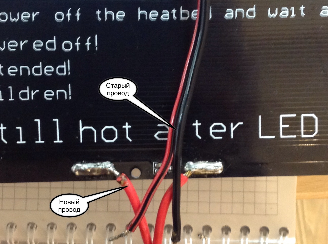

Сегодня монтировал столик... Стол приехал с припаянными Толстыми проводами. Решил я проверить как греется стол. Достал блок питания, подключил концы к клеммам блока. Сижу жду. Трогаю столик- греется! Хорошо думаю и тут я случайно задел рукой провода. Мужики! Провода стали горячими! Помярял напряжение на клеммах Блока - 12.14В. Меряю на клеммах стола - пипец -10.01В !!! Короче проверяйте те провода, которые ставите, иначе придётся долго ждать прогрева стола. Перепаял провода на толстенные провода от автомобильных радиостанций - результат супер. Провода холодные - стол мгновенно горячий. Напряжение на клеммах стола - 11.9В.
Успехов всем!

polsa писал(а): Провода стали горячими!
Горячая китайская "медь"...
Ремонтировал проводку в машине, надо было наростить несколько проводов, в том числе силовой на прикуриватель.
Так вот прицепленный кусок китайского провода, аналогичного по сечению штатному, отечественному, после подключения компрессора аж задымился. Пришлось искать в гараже остатки отечественного и ставить его. А бывает еще омедненый алюминий. Например акустические провода от некоторых китайских производителей. Даже витую пару для сети надо выбирать аккуратно. Тоже нарывался на жуткое Г. Причем не самое дешевое.

Я как то купил на рынке провода для "прикуривания" авто... Мощные такие провода и крокодилы.. Сколько раз не пытался завести авто.. безуспешно, пока не соединял попарно два набора - не заводилось. Потом чота меня дёрнуло заменить провода.. срезал стары и.. в 8мм изоляции жилы всего...1мм. я в ах.. ужасе ))

Хозяйке на заметку - для стола отлично подходят провода в силиконовой оплетке из магазина для любителей RC. Ищите 14AWG.

goodwind писал(а): в силиконовой оплетке из магазина для любителей RC
Как вариант почему нет? Но стоимость, вероятно, выше обычных из электромага. Преимущество только в гибкости изоляции?
в основном да. Ну и сужу по своему колхозу - найти другой хороший кабель подходящего сечения у нас довольно трудно. А вот пара RC-магазинов есть

Все верно, лучший вариант конечно AWG, но и не надо забывать о аудиопроводах, которые массово продаются в автозапчастях для любителей автозвука. А падение на проводах нормально не ниже 1 В, при полной нагрузке, примерно 10-11A.

zmeyfish писал(а): не надо забывать о аудиопроводах, которые массово продаются в автозапчастях для любителей автозвука.
Мне там шлак какой-то попался. Не смог их нормально залудить и припаять.
Сообщения: 10966
Поблагодарили: 1031 раз
Непрочитанное сообщение 3D-SPrinter » 08 июн 2016, 14:53
AKDZG писал(а): Мне там шлак какой-то попался. Не смог их нормально залудить и припаять.
Все эти провода - алюминий, покрытый медью. Паяются только с первого раза, при том быстро. А если их сначала залудить, потом долго паять, медь слазит и всё. Так что методика их пайки такая - смазываем всё густо флюсом ЛТИ, прикладываем провод к месту пайки и мощным паяльником быстро запаиваем с первого раза.
