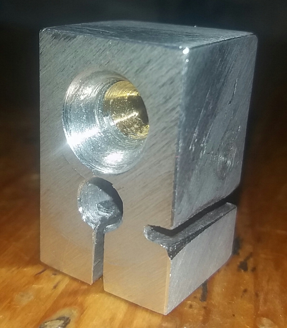

Robert Sa
Сообщения: 578
Имя: Robert
Откуда: Ереван
Благодарил (а): 42 раза
Непрочитанное сообщение Robert Sa » 14 июн 2020, 12:11
кубик готов к издевательствам над ним:)))

Непрочитанное сообщение Robert Sa » 14 июн 2020, 16:53
отполировал конус входа

Shaman555
Сообщения: 108
Откуда: Украина
Благодарил (а): 40 раз
Поблагодарили: 24 раза
Непрочитанное сообщение Shaman555 » 14 июн 2020, 18:44
Robert Sa писал(а):
14 июн 2020, 16:53
А зачем делать сопло (фильеру) и отдельно нагреватель? Ведь можно же в алюмиевом бруске высверлить и конус и выходное отверсите. Все в одном теле, по моему, лучше чем собирать из отдельный частей. Я так сделал в куске латуни. Тем болеее видно, есть чем творить что душе угодно..
Непрочитанное сообщение Robert Sa » 14 июн 2020, 19:09
Shaman555 писал(а):
14 июн 2020, 18:44
у бронзы хорошие показатели скольжения по нему др. материалов, алю уступает , вот сталь пока не пробовал, это будет заход N2\
Алю слаб, сотрется весьма быстро сторона сопла
