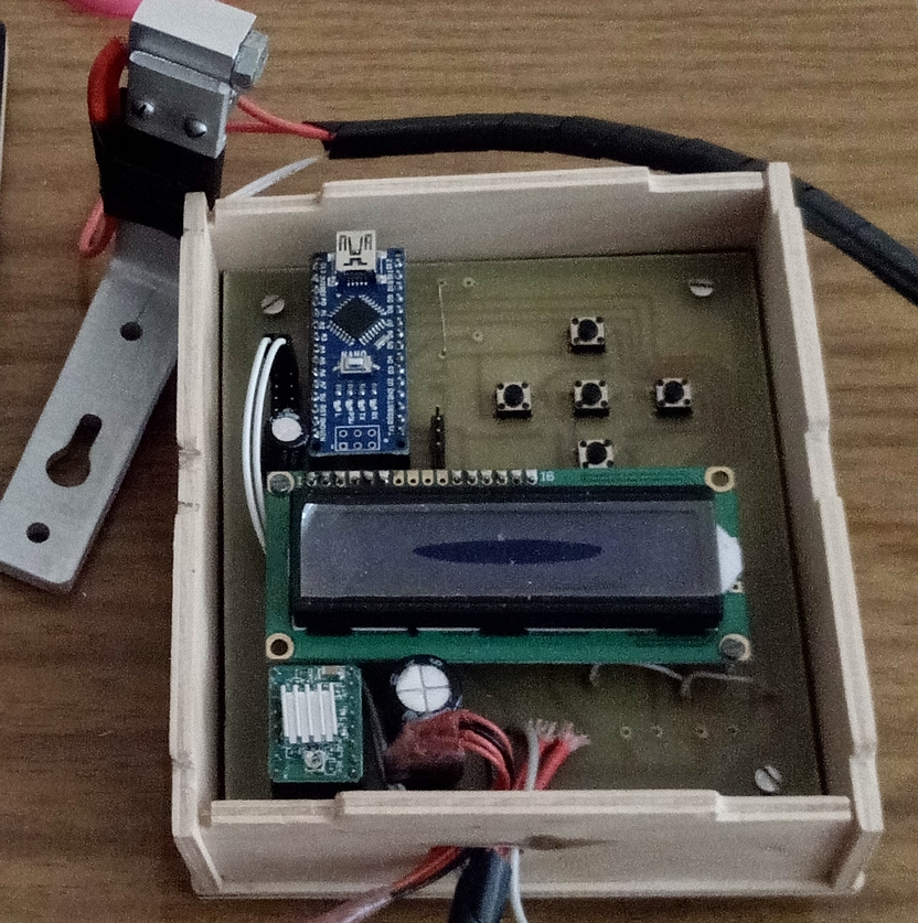

Непрочитанное сообщение Erema » 15 июн 2020, 11:54
Химичу с корпусом. Плюс минус ... Опять немного в мм промазал в верхней крышкой.
И с кнопками нужно что то придумать. Сделал накладки кайму, чтобы их отделить в окне под плату.
Ещё нужно накладку на удлинение, чтобы в дырку верхней крышки пальцы не толкать.

Erema писал(а):
15 июн 2020, 11:54
Я же выкладывал корпус. В ревизии 0.9.
