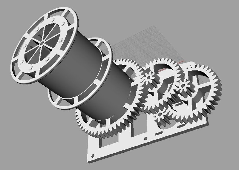

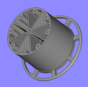

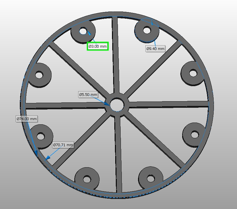

начинаю процесс апгрейта толщины стенки бобины по рекомендации разработчика!
Процесс закончен, высота бобины 57мм, толщина стенки увеличена на 1.2mm
так же во вложении сваренная бобина с ее крышкой, печатается вместе.
так же в приложении большая шестерня бобины , высота шестерни 12мм
Продолжение следует...

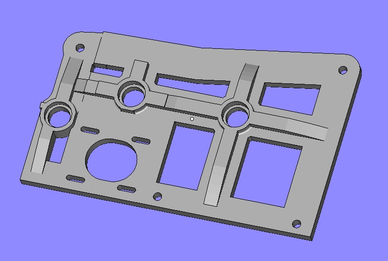

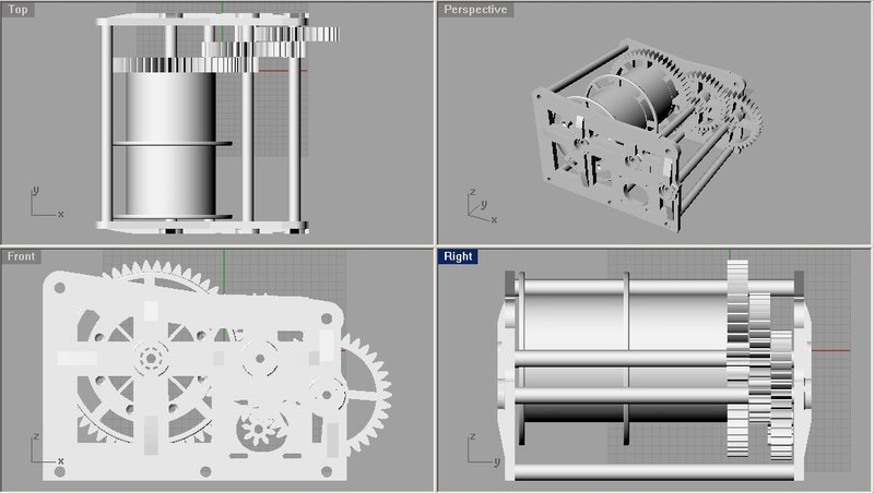

Новая версия боковой плиты с центральным ШД, длина 176мм, иначе н все могли бы напечатать редуктор.
Пока в работе так как надо дополнить высоту плиты и установить 5 перетяжек, в углу сейчас это не возможно, наезжаю на первую малую шестерную.
Как то так:) "Часовщик Борис Борисыч " на полном махе по скорости:))

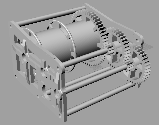

Все:) Остается отпечатать все и проверить!
Дальше , шарну все файлы если все ок.
Оставил на второй плите место для ШД, может быть надо будет отдельно вращать их, хз, не люблю себя ограничивать в возможностях:)
Получился двуголовый Терминатор - Гидра мать ее:)))

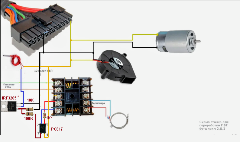

подскажите пожалуйста в этой схеме
подойдут вот эти резисторы и есть ли разница в %качества как пишут при продаже?
100R - https://www.chipdip.ru/product0/15727
1K -. https://www.chipdip.ru/product0/17429
10K - https://www.chipdip.ru/product0/22388
PC817 разные видимо, какой для этой схемы будет лучше?
https://www.chipdip.ru/search?searchtext=Pc817
Тот же вопрос и с irf3205
https://www.chipdip.ru/search?searchtext=Irf3205
Shaman555
- Сообщения: 108
- Зарегистрирован: 24 фев 2020, 12:20
- Имя: Евгений
- Откуда: Украина
- Благодарил (а): 40 раз
- Поблагодарили: 24 раза
Я подобным образом подключил нагрев стола 30 Вольт 10 А. IRF3205 в корпусе ТО220. Небольшой радиатор, нагрева почти нет. На нагревателях станка и спайщика вообще без радиаторов стоят, холодные.
vladimirV
- Сообщения: 284
- Зарегистрирован: 14 окт 2018, 07:58
- Имя: Владимир
- Благодарил (а): 6 раз
- Поблагодарили: 87 раз
Любые резисторы, с указанными в схеме сопротивлением +/- 20% подойдут. Не обязательно покупать, можно выпаять с любой аппаратуры. РС817 в зависимости от желаемого монтажа на плате SMD или DIP. IRF3205 - можно заменить на N-канальный MOSFET подходящий по току и напряжению.
